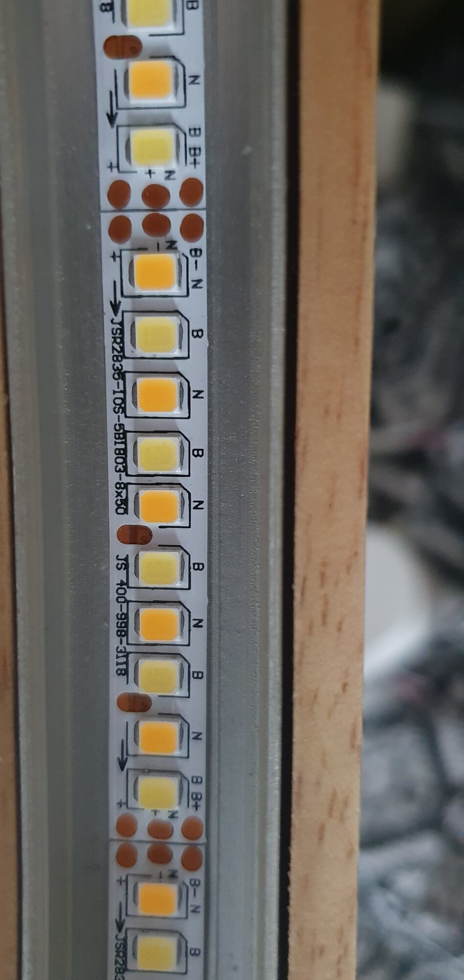

Jsou v něm dva LED pásky, každý s 25ti segmenty, každý segment 2x5 LED2836 (viz obrázek) = celkem 500 LED.
Můj dotaz - jaký zdroj použít? Ideálně s možností stmívání.

Se zdrojem bude potíž, protože neznáš parametry LED. Úbytek napětí na LED není problém, to se dá lehce změřit. Horší je to z povoleným proudem.
Dělám to tak, že na zdroji přidávám omezení proudu až se mi zdá, že vyšší proud už nezpůsobuje pozorovatelný nárůst jasu a o něco uberu proudu.
Je to orientační, ale katalogový list nebo originální svítidlo těžko seženeš.
Pokud zjistíš tyto parametry, už není problém vybrat proudový zdroj pro LED.
A kutilmile - nelituju tě
- Artaban001
- Příspěvky: 10090
- Registrován: 01 dub 2004, 00:00
- Bydliště: Pendrov
Kód: Vybrat vše
JSR2835-10S-5B1803-8x50 JS 400-998-3118Gúgeľ tvrdí, že
2835 je veľkosť SMD čipu 2.8 mm x 3.5 mm
8x50 je šírka pásu x dĺžka jednej sekcie v mm
JS je skratka výrobcu
400-998-3118 je Tel. (asi telefón)
ďalej Gúgeľ klebetí, že tieto pásy vraj majú 20W/m, max. 300mA

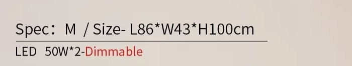

Našel sem to světlo na aliexpress:
https://www.aliexpress.com/item/3288479 ... 4c4dNbU6mG
varianta M-50W-Dimmable
podle samec by mělo mít 50W (2,5 metru x 20W), ale podle výrobce je to 2x 50W?
Pět 2835 LED na segment znamená napětí 14 - 17V?
100W při 16V je 6250mA?
Nejsem z toho moc moudrej, jakej zdroj by ste doporučili?
