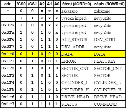

Pripojit IOCS16# na GND je blbost a nefunguje, to by ovlivnilo uplne vsechny prenosy na ISA sbernici, nejen mezi diskem. Pisu ze je to na radici propojene primo z disku na ISA. Musim zkusit spachat nakej hradlovej dekoder, neska to uz asi nedam, sem nakej tuhej. Jen me matlo, ze na osciloskopu sem videl na CS1,0 chodily porad nake jehly do log 0 asi 50ns s pomerne dlouhou periodou opakovani, aniz by probihala naka viditelna diskova aktivita. Ty signaly sou prece dekodovany podle adresy portu 17x/1fx, takze jina aktivita z ISA by tam bejt videt nemela. Jesi se to tam indukovalo nejak parazitne...?
Pokud u toho Sharpu komunikujete ciste 8-bitove a disk to umi (CF karty snad vsechny), tak no problem, pak IOCS16# nepotrebujes.
Podle tehle tabulky bych mel dekodovat tuhle kombinaci.
Melo by to jit udelat z 1x 4-vstup NOR a 1x 2-vstup NAND s O.K. Ten NOR 7429/74HC4002 tu zrovna nemam...
edit: POZOR, V TEHLE TABULCE JE SPATNE CS0, CS1, MA BYT PROHOZENE!
Naposledy upravil(a) RayeR dne 15 pro 2022, 10:51, celkem upraveno 3 x.

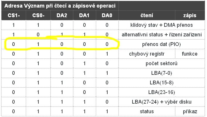

Tak to se kaju, já ty popisy nestudoval řadu let. Nechal jsem se unést, anžto jsem letmo nahlédl do ATA-2 (mám staženo a neztraceno) a neuvědomil jsem si, že to může být nadrátováno bez oddělení (zaměřil jsem se na stranu disku, ne počítače). Ale tu slovní logickou rovnici jsem spáchal stejně, jako je to v onom žlutě zvýrazněním místě v tabulce ideregs. :)
Pokud u toho Sharpu komunikujete ciste 8-bitove a disk to umi (CF karty snad vsechny), tak no problem...
Původní studie připojení ATA disku k MZ-800 tak byla skutečně vymyšlená, ale protože v tom případě nefungovalo ono "IDENTIFY DEVICE (OPCODE - ECh)" začal jsem se v původním řešení brněnského sharpisty Zdeňka Adlera vrtat a přišel s řešením se dvěma registry 74F652, které dva zápisy Z80kové instrukce OUT odbaví jako přenos jednoho šestnáctibitového slova na straně disku (analogicky i pro čtení). Na IO adrese, která odpovídá datovému portu u PC (01F0h) se děje výše zmíněný "převod", ostatní ATA porty obslouží Sharp běžnou osmibitovou instrukcí OUT (IN). A protože Sharp nemá sloty ISA :D (přestože rozložení signálů na MZ slotech je skoro na úrovni PC-XT) IOCS16 na straně ATA konektoru visí v luftě, jako spousta jiných. Dokonce jsem našel článek, ve kterém je o mně zmínka. Jenže pak nastoupil projekt Unicard a po něm Bohoušův Unicard 3b (sharpista původem od Sokolova) a rázem bylo po nadšeneckém hardwéraření. Unicard 3b je MCU STM na desce, které softwarově emuluje nativní sharpí FDC (a mnoho dalšího) a jako média - virtuální diskety, používá soubory na kartě mikro SD.

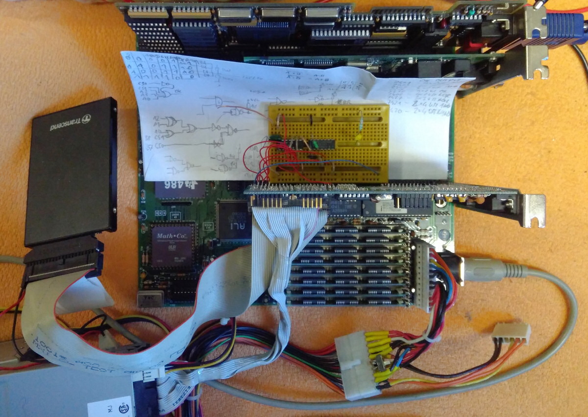

Tak jsem zvitezil nad hmotou!
Spachal sem ten dekoder ze 2 74-hradylek a nefungovalo to. Hodinu si lamu hlavu proc, picham do toho osciloskopem proc ze se IOCS16# negeneruje a nakonec zistuju, ze ty mrtky maj tu tabulku registru na webu spatne, ze je tam prohozena polarita CS0# a CS1#, takze spravne se ma dekodovat kdyz CS0#=0, CS1#=1, DA2:0=0. Takze prehazuju 2 dratky na nepajku a uz to frci, ctu 16-bitove, identify vypada konecne jak ma, tak reset a XTIDE se chytilo a normalne boot. Takze kecy prdy ze nemuze moderni SSDcko behat na 386 ci klidne XTcku...
Vyrobim na to nakou malou desticku, ktera se zezadu radice pripaji na IDE konektor a jumperem se generovany IOCS16# pripoji na pin 32.

Pokud by se měl vytvářet IOCS16 non, udělal bych to takto: Je-li DA(2,1,0)=000b a CS0=LOW a DIOW=LOW, potom IOCS16=LOW (jen příklad, pro zápis).
Slovní "rovnici" mám dobře, ale nenapadlo mě shlédnout tu tabulku ideregs pořádně. Podvědomě jsem čekal sloupce v pořadí CS0, CS1, DA2, DA1, DA0. A ony jsou názvy signálů nad prvními dvěma sloupečky prohozené, to jsou věci.
