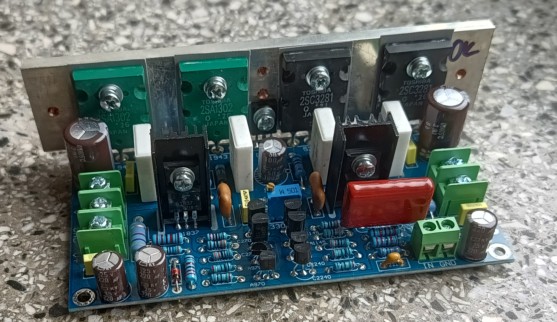

Před časem mi kamarád přinesl ze SD vrak NAD2700. Vypadal jakoby v něm vybouchla nálož - nějaký moula ho prý rozkopal krumpáčem. DPS byly rozlámaný na střepy. Chladiče zkroucený. Trafo jsem někomu dal. Vytěžil jsem z něj ale originální Toshiby 2SA1302/2SC3281. Teď jsem je vyhrabal a diagnostikoval. Jsou v naprostém pořádku. Uce₀ ke 300V, beta při 10A kolem 50. Tak jdou do lowcost konců.

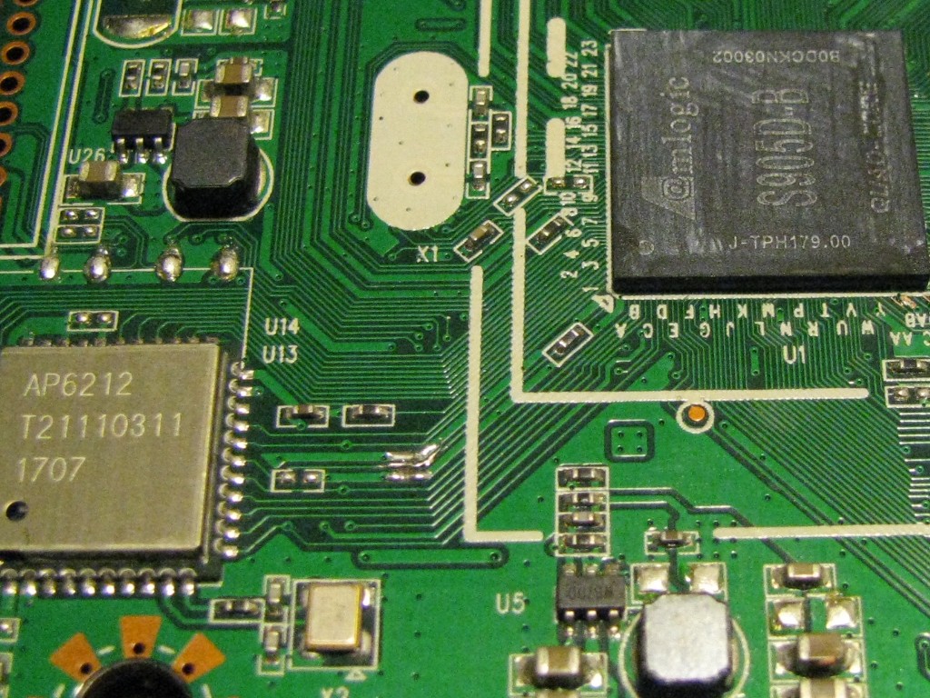

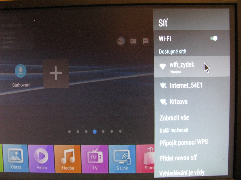

judeware píše:...Nefungoval wifi klient (dnes jsem našel ještě jeden rejpanec mezi Amlogic a modulem AP6212)...
V rámci možností slepce (pět let za hranicí reálné dospělosti) :( poškozené místo opraveno. Ještě kdyby tak prvomajitelé odkládali do odpadu přístroje s dálkovým ovládáním... :D

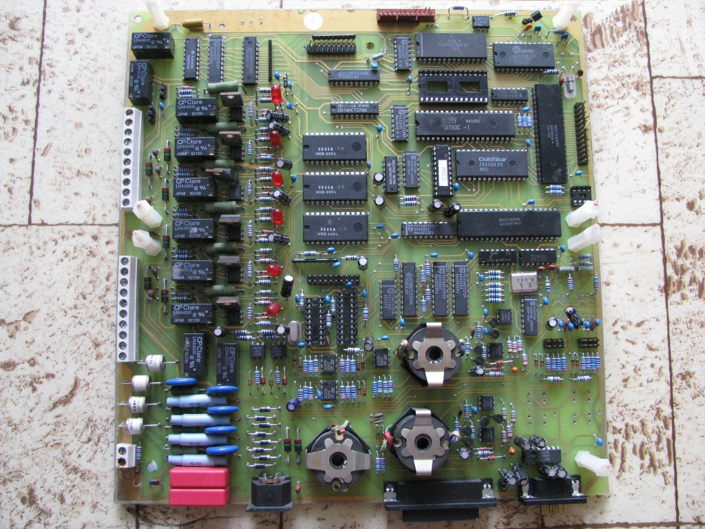

Deska z ústředny ATEUS 420. Mnoho zajímavého materiálu: Z80 NEC, ojedinělý MOSTEK PIO&DART, GoldStar CTC, "značkové" OZ 1458, pěkné číslicové IO (a zajímavě značený Samsung KS74HCTLS244N)... 8O
KSN20 mi nic neříká a pokud by někdo chtěl hrníčky 1FE 607 002, ozvěte se. Nebudu mít pro ně využití.
Existují k tomuto zařízení po mnoha letech nějaká "uniklá" schemata?
