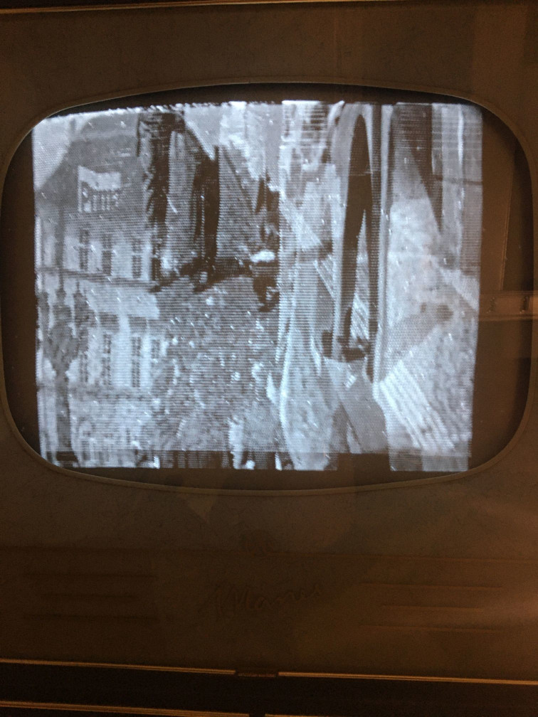

#112 Příspěvek od jenik05 »
Chtěl bych se zeptat zkušených, v čem je problém u televizoru Tesla Mánes, který se snažím zprovoznit. Nedokážu obraz dostat do normálního rozměru, pořád je dvojitý. Kondenzátory jsem postupně snad všechny vyměnil, elektronky jsou většinou nové. Signál ze settop boxu jde přes modulátor MD5 do televizoru.

#113 Příspěvek od xsc »
Tohle vypadá jak vertikál na harmonickém kmitočtu. Obvykle tohle dělal kondenzátor v generátoru vertikálu. Bliká při tom obrazovka?
Jestli máš osciloskop, tak se podívej, na jakém kmitočtu ten vertikál běží.

#114 Příspěvek od Hill »
Ta fotka je mizerná, ale podle řidších řádků tipuji naopak na vertikál na 75 Hz.
Chtělo to vyfotit třeba menu settopboxu.

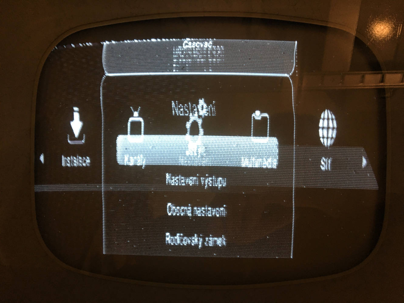

#115 Příspěvek od jenik05 »
Tak jsem udělal snímek menu settopboxu. Když v tom menu najedu na předposlední položku, objeví se v menu šikmé čárky. Obraz nebliká, je stabilní. Nějaký osciloskop bych tu měl, schéma televize mám, akorát nevím kde změřit ten kmitočet vertikálu :-)

#116 Příspěvek od xsc »
U Tesla Mánes (4102U) je snímkový oscilátor udělaný z triody PCF82. Kmitočet určuje C112 - 20n a paralelně odpor + trimr + potenciometr regulace kmitočtu. Zkontroloval bych ještě C114 a C105. Průběh můžeš měřit osciloskopem buď na anodě té triody nebo na spojení C113, C115, kde už je budící pila pro koncovou elektronku. Měřit není dobré akorát na anodě a trafu koncové elektronky, kde už jsou špičky v řádu stovek V.

#117 Příspěvek od Hill »
Přeměř C112, C114, R117 a P3 až P5. Tohle ukazuje totiž na dvojnásobek snímkového kmitočtu, tak, jestli máš čím měřit kmitočet, ověř, že rozklad skutečně jede na 50 Hz.

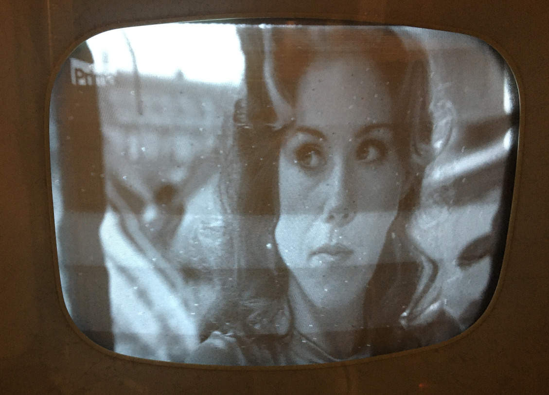

#118 Příspěvek od jenik05 »
Tak můžu mluvit o úspěchu, obraz je už relativně sledovatelný. Problém byl v okolo potenciometru P4 - jeho hodnota je M22, trimr P3 není vůbec použitý. Odpor R117 byl M1. Místo odporu R117 jsem provizorně dal potenciometr 560k a nastavil jsem obraz do normálního rozměru. Potom jsem potenciometr 560k odpájel, změřil a nahradil pevným odporem. Ještě mě v obrazu trápí vodorovné pomalu jdoucí pruhy ve kterých je obraz deformovaný.

#119 Příspěvek od Hill »
Špatná filtrace ve zdroji, důsledkem je příliš velké zvlnění napájecího napětí.
Ty putující pruhy jsou tam v důsledku toho, že snímkový kmitočet je pevný 50 Hz, ale síťový kmitočet přesně 50 Hz není. Rychlost postupu těch pruhů závisí na rozdílu kmitočtů sítě a snímkového rozkladu.
Zkontroluj kapacity především C163 a C164.
Jestli nebručí zvuk, bude C162 ještě dobrý a C161 pravděpodobně taky.
Ale, když je přejdeš všechny, na škodu to nebude.
Při jejich náhradě použij typy na alespoň 400 VDC.
