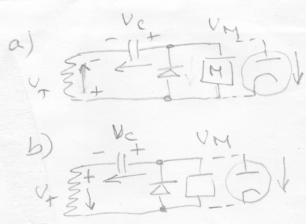

ad zdvojovač .. já vím, že tu nemáte rádi Wikipedii, ale na linku
https://en.wikipedia.org/wiki/Electrica ... ce#Example
je příklad co dokáže rezonanční obvod udělat s budícím napětím 100 V .. ale rezonance to nebude hlavní finta v mikrovlnce .. ta bude zřejmě jiná a možná už mi došla - viz obrázek .. tak pokud jsem tady někoho spletl a pletl, tak se omlouvám .. ta finta je v tom, že kondenzátor se nabíjí z trafa v záporné půlvlně (a) přes VN diodu rychleji (větším proudem), než jak se v kladné půlvlně vybíjí přes magnetronku (b) .. takže na něm vždycky nějaké kladné napětí zůstává a to se přičítá k napětí z trafa v kladné půlvlně a jde na magnetronku, kde se tak může skutečně objevit až dvojnásobné špičkové napětí, které trafo dává, takže klidně i 5 kV ....
p.s. pro nezasvěcené - magnetronka je fakt vhodný název, protože kromě ní ještě existuje magnetron, který se v naprašovacích strojích používá k naprašování tenkých většinou kovových vrstev ..
