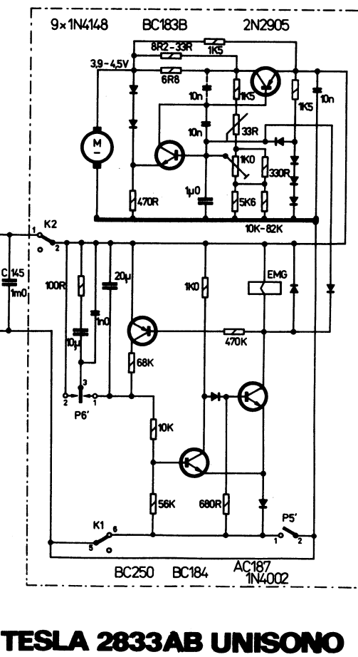

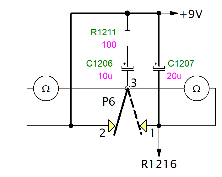

Při kontrole měříš ohmetrem spojení kontaktů 3-2 a 3-1 za ručního otáčení unašečem. Musí spolehlivě spínat i rozpínat.
Za chodu musíš naměřit na C1207 jen malé napětí. Při zastavení unašeče napětí na C1207 stoupne, T1204 se zavře, a funkce (a tím i celý obvod) vypne.

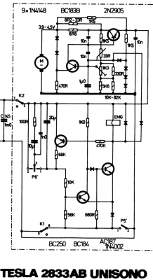

Domnívám se, že schema podle nzk150 není dobře, proto uvažuji schema SM-1.

Vyzkoušel bych tam nějaký křemík, třeba BD135÷139.
Přikládám sem ještě jedno schema regulátoru a autostopu, které má možná k tomu tvému nejblíže.
