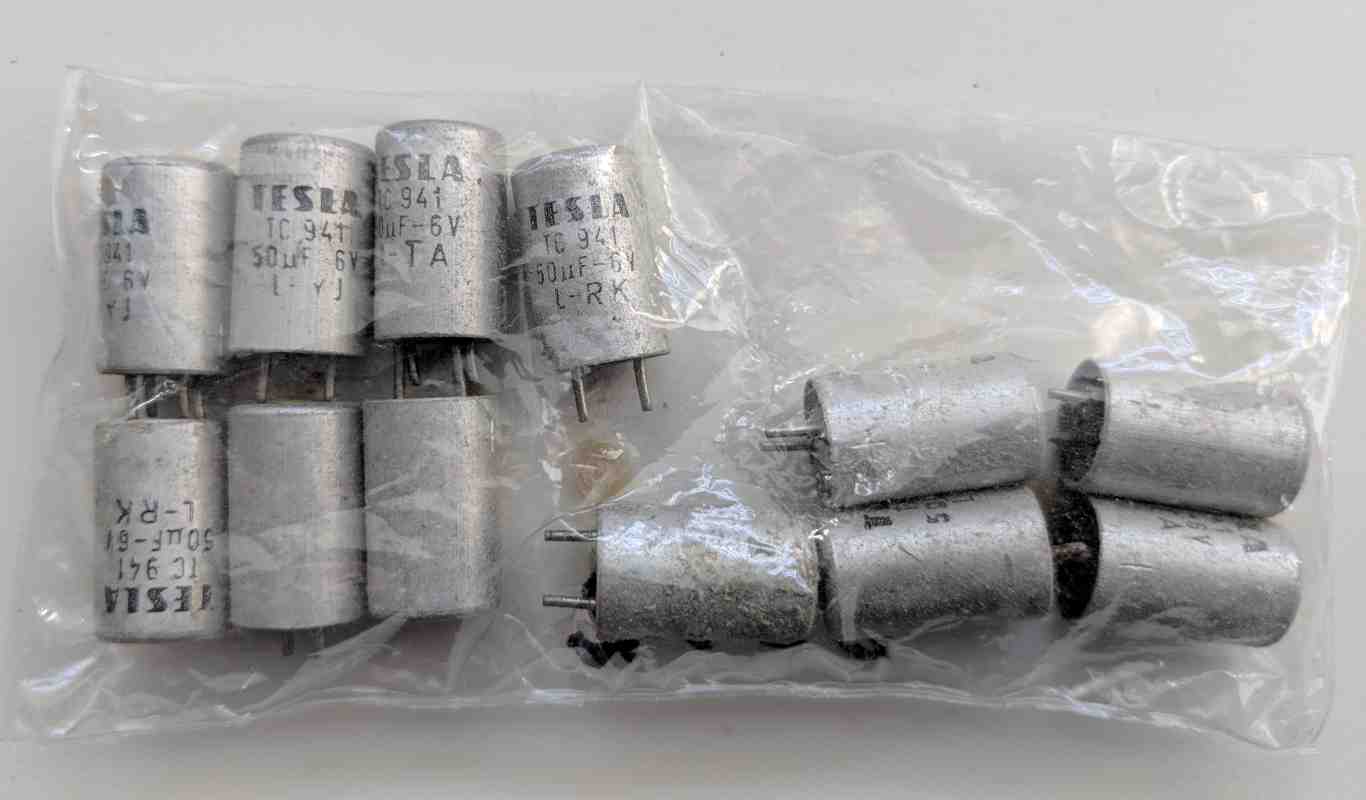

60 let staré TC941 se dají koupit kde?
robos
Příspěvky: 780
Registrován: 28 pro 2017, 00:00
#129 Příspěvek od robos »
Crifodo píše:60 let staré TC941 se dají koupit kde?
Ja som kupoval pred rokom na českom http://www.elektrobazar.com Asi som zobral posledné kusy, 20 uF a 50 uF. Má tam ešte nejaké exotiky, napr.
TC902
Tie 50 uF som zatiaľ nepoužil. Možno by stálo za to ich aspoň pomerať.
Příspěvky: 8339
#130 Příspěvek od xsc »
Paradoxně tyhle starší TC902 a obdobné jsou mnohem spolehlivější než třeba novější TC941 i když ta těsnící guma už na nich nevypadá moc hezky. Ty TC941 se fakt moc nepovedly. Nyní jsem z Akcenta vyhazoval jeden v ležatém provedení, ten měl navíc svod, prakticky zkrat - 160Ω.

xsc píše:Ty TC941 se fakt moc nepovedly.
Pritom si myslím, že TESLA mala deficit, čo sa týka radiálnych "vertikálnych" elytov. Do kapesných prijímačov malých rozmerov by sa presne hodili a v 60-tych rokoch ich na západe bežne montovali. Zaujímavé, že namiesto vylepšenia TC941 už TESLA podobné radiálne elyty nevyrobila. Potom neskôr prišla séria TE002-006, ale to už bolo niečo iné, v plaste. A tiež sa stali výbehovými. Neviem, či TESLA ešte chystala nejaký nový rad, ale radiálne elyty potom už nevyrobila.

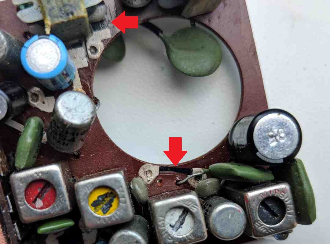

Pre zujímavosť, minule som oživoval torzo jedného tranzistoráčiku. Neviem odhadnúť, či to boli 60-te alebo 80-te roky, ale malo to NF transformátory, takže to mohli byť 60-tky. Odpory vyrobii povrchovou technikou, ktorú som ešte nevidel. Dal som to do prílohy. Tiež RC členy vyrobili spolu do tých zelených podušiek (buď dvojvývodové paralelné RC, alebo trojvývodove podušky s oddeleným vývodom R, C). S tým som sa nikdy nestretol na úrovni kapesných rádií.
Příspěvky: 8339
#132 Příspěvek od xsc »
Trafíčka používal HongKong běžně až do 80. let, Rus taky a Číňan ve svých stavebnicích dodnes. Ale ty odpory jsem ještě nepotkal. RC kombinace ano, Američani tomu říkají couplets. U tranzistoráku OK, u jejich starých TV jen zdroj problémů.
