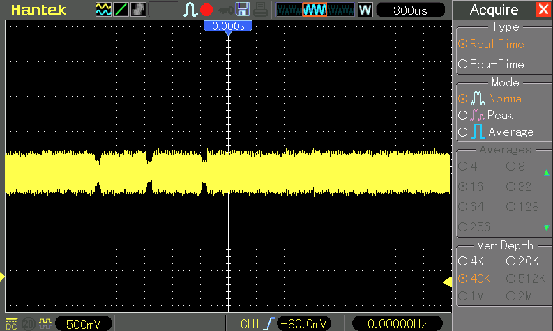

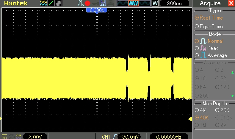

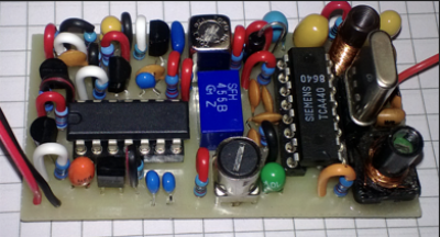

Č.2 je na světě (snímek), nakonec jsem desku osadil celou včetně dekodéru.
Bohužel zatím stejný problém jako u jedničky, na pinech 15 a 12 dosáhnu krásný promodulovaný obraz signálu, ale z MF zesilovače z toho leze jen opět jakýsi nedodělek, a samozřejmě katoda D1 a kolektor T2 - jen zubatá čára.

vstupní cívka a TR1 (černé) výrazně ovlivňují signál - dá se jimi naladit opravdu krásný promodulovaný obraz signálu na pinech 15 a 12, i když u Trafa mě zarazilo, že při prolaďování buď zvětšuje amplitudu signálu, ale zároveň snižuje promodulování signálu , a nebo naopak, nikdy ne současně.
Nakonec jsem tedy ladil ne podle osciloskopu, ale podle poklesu napětí voltmetru (analogového) na kolektoru T2. Na pin 7 TCA440 prolaďování trafa ani vstupní cívky nemá žádný pozitivní výsledek.

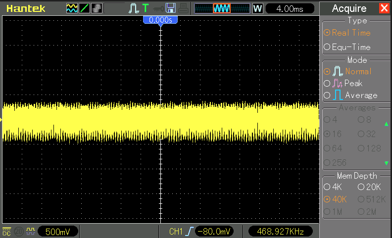

Ad1)Zkusil jsem s vyndanou D1, na pinu 7 ani 12 nenaladěno nic optimistického, jen žlutý pruh s velkou amplitudou.
Ad2) Omlouvám se, od teď respektuji značení mého schéma z 8.12.2025
Ad3) Diodu jsem pro jistotu vyměnil za jiný kus (GA205 Uf=783mV,Ir=3,7uA) a tentokrát anodou k desce, výsledek beze změn viz. snímky pinu 15,12 a 7.
Příspěvky: 14661

Na tom pinu 7 to bude také, jen se ti to nepodařilo zachytit. Zkus to na katodě D1 s časovkou 800us a sestupnou hranou na triggeru. A hlavně ten trigger (značka) musí ležet někde v té stopě!
Prostě musíš donutit osciloskop, aby ti ukazoval to, co chceš vidět.

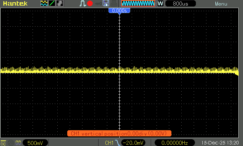

masar píše: ...na katodě D1 s časovkou 800us a sestupnou hranou na triggeru. A hlavně ten trigger (značka) musí ležet někde v té stopě!... :wink:
Provedeno, výsledek přikládám (viz. snímek) Je to zase jak začarovaný.

Příspěvky: 14661
#128 Příspěvek od masar »
Samozřejmě, že to dává smysl. Pomůže ti to rozlišit, v kterém "soupeři" je problém.
Ten poslední průběh má nějak moc vf složky, je v pořádku filtrace (4n7) na katodě D1? A je to vůbec vf složka? (zvětši vert. citlivost a přepni časovku na 10us).
A taky tam chybí těch +500mV, cos naměřil V-metrem.

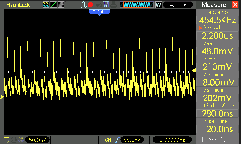

masar píše: Ten poslední průběh má nějak moc vf složky, je v pořádku filtrace (4n7) na katodě D1? A je to vůbec vf složka? (zvětši vert. citlivost a přepni časovku na 10us). A taky tam chybí těch +500mV, cos naměřil V-metrem. :wink:
Takhle jsi to myslel- viz snímek

#133 Příspěvek od masar »
Ano, tak nějak, aby člověk věděl:)
Zkus odpovědět na otázku, kde se bere +500mV (měřeno voltmetrem) na pinu 9, když na katodě diody je max.+200mV(měřeno osciloskopem).

#135 Příspěvek od masar »
JanK3 píše:V tomto zapojení přijímače č.2 podle ModellBau ( shodné schéma se schématem v MO 3/1977) jsou z MF2 použité krajní vývody primárního vinutí, odbočka je nezapojená, a sekundární vinutí je zkratováno oběma konci na zem...
Vím, že to tak je i na původní německé dps, nicméně je pod schematem napsáno "Verbindung 3-4 auftrennen". Podle mne je zkratované vazební vinutí špatně, protože zatlumuje už tak dost zatlumený primár. Zkrat bych odstranil.
U detekčního tranzistoru T2(nyní Q2) je (kromě h21e) důležitý jeho parametr Ube vzhledem k napětí Uf na D2. Možná právě on hrál významnou roli při výměně T2, protože rozdíl Ube - Uf není tranzistorem přenášen (zesilován) a prochází až signál větší než tento rozdíl.
Názor, že zkratované vazební vinutí je špatně, potvrzuje použití emitorového sledovače Q1 s vysokou vstupní impedancí, která nezatlumuje MF2. Možná je to důvod toho "jehlovitého" průběhu 455kHz.
