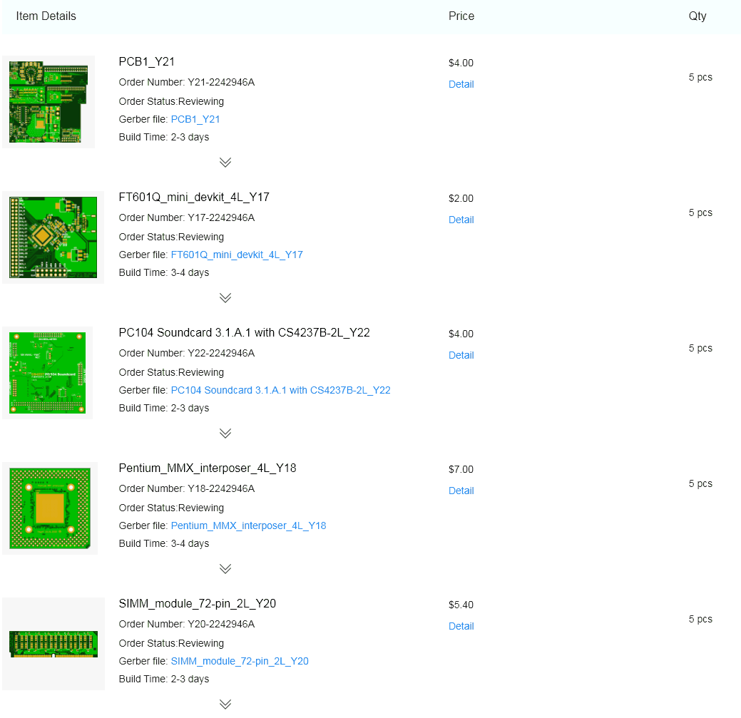

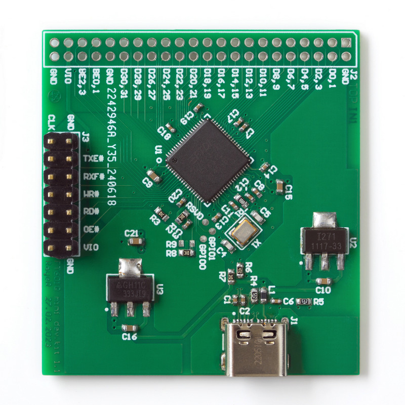

Tak sem pres noc spatlal naky zakladni zapojeni FT601Q podle datasheetu, akorat sem vsechny data a ridici signaly vytahal na header, aby se s tim dalo pracovat lip jak s holym svabem, ale porad mam neprijemne tuseni, ze bude este treba naky ten CPLD-FPGA frontenend. No az nekdy bude chvile, tak si ten cip zkusim osahat. Jinak reknu vam teda, ze ten USB-C konektor je teda pekna sracka z pohledu routovani, jak to ma ty 2 rady pinu, ja se na to vys.ral a USB 3.0 zapojil jen na tu jednu polovinu...
Neskla sem to este stih naposilat do JLC, takze mam jednu 4-vrstvou desku za 2$ (vesel sem se do 5x5cm :). Akorat me teda namich Paypal, z nakeho neznameho duvodu najednou neslo zaplatit mou kartou, kterou sem nekdy pred pul rokem pres paypal normalne platil, zustatek, limity vsecko OK, kartou platim na Aliku bez problemu, ale paymrd proste rekl ne (kartu sem i zkousel odebrat a pridat, zadal potvrzovaci kod z banky a stejne nic)...
Kdyby to FT601 nahodou nekdo objednaval nebo moh prihodit k jine objednavce, tak bych mel zajem, muzu pak podarovat desticku.

Tak IOCS16# dekoder jsem zapajel a funguje dobre (s tim Transcend SSD)
http://rayer.g6.cz/hardware/retropc2.htm#IOCS16DEC_PCB
FT601 desticku mam rozpajenou, svaba este nemam...

Tak sem osadil 1 pokusnou desticku FT601 (druha upravena verze), pajet ten 2-rady USB-C konektor je teda vejmrt, napred se mi nake piny nepripajely a musel sem to sundat a znovu... Zatim sem to stejne testoval jen na USB 2.0, nemam USB C 3.0 kabel. V linuxu se to nadetekuje, ale demo appka nic necte, holt se asi musi nak cvicit s tema RD#, WR#, OE#, BE....
