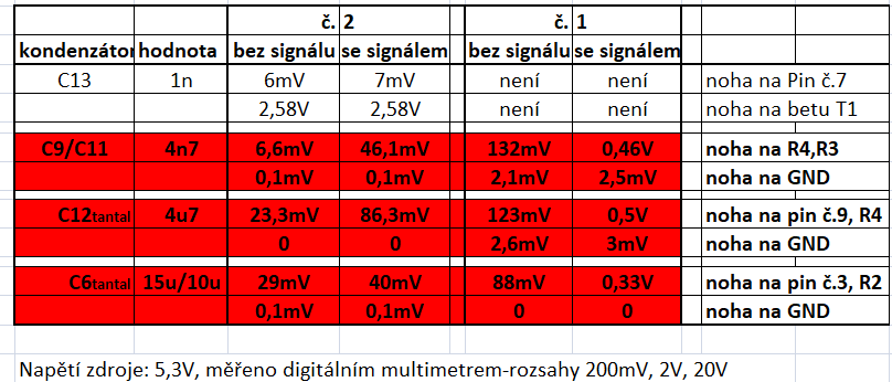

Přidávám tabulku naměřených rozdílů napětí na kondenzátorech přijímače č.2 a č.1

Dal sis pěknou práci s měřením i tabulkou. Jen nevím jak jsi měřil ta napětí na "nohách" na GND a proč (i když je dobré vědět, že "kostra=zem=GND").
Spíš jsem očekával, že provedeš osciloskopické srovnání, které by ti pomohlo objasnit některé "záhady" a zdokonalit se v těchto měřeních. Samozřejmě, nemusíme všechno vidět, jen to podstatné (i kvůli délce vlákna).
Tabulku tvoří pouze měření na/za pinem 7, tedy na výstupu TCA440, takže o možné příčiny "před" pinem 7 se nelze opřít.

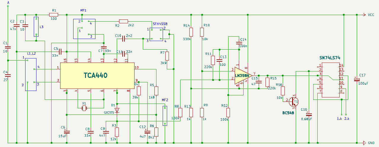

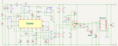

Ty bys mně uštval, sotva jsem vydechl po těch dvou AM, a navíc teď navrhuju podle námětu masara verzi č.3 s LM358 v dekodéru. Zatím mám jen schéma zapojení (viz.obrázek) a kousek nové DPS - ono to zase není tak jednoduché, jak jsem si to představoval, že okopíruji původní návrh a přidám ten LM, ale KiCad tak asi nefunguje, musel jsem začít pěkně od začátku.

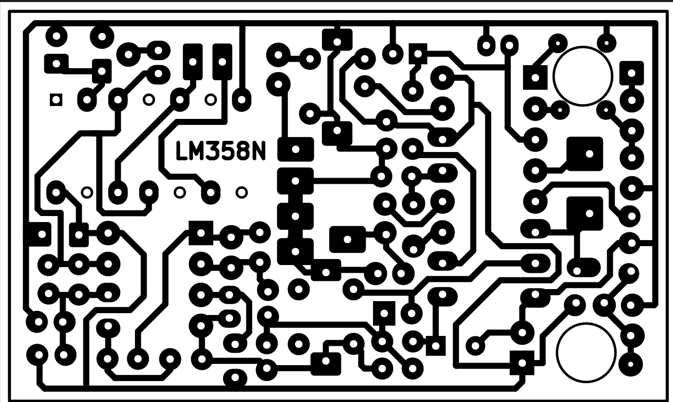

DPS je navržená a objednaná, díky použití LM358 se mi jí podařilo zmenšit na 30 x 54 mm. Návrh DPS je v příloze.

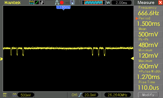

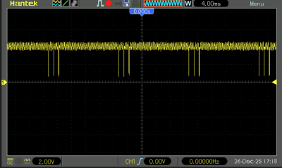

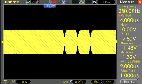

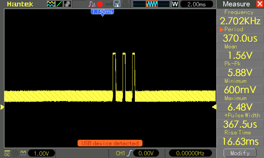

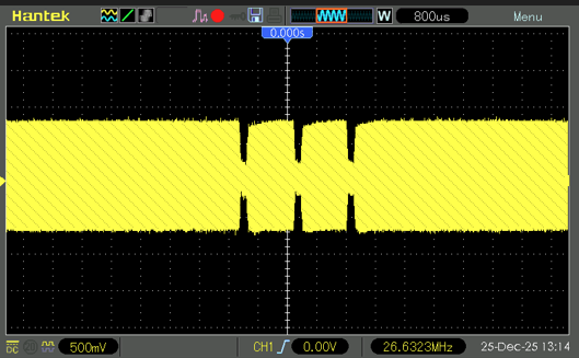

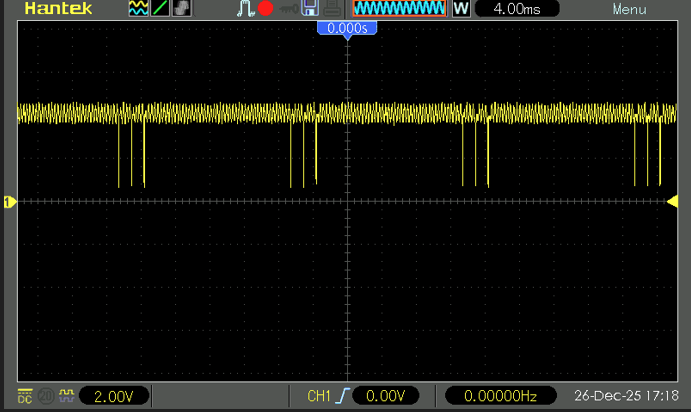

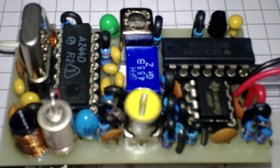

Verze přijímače s LM358P je na světě, bohužel ani tentokrát se oživení neobešlo bez potíží. Signál až po pin 7 obvodu LM358 včetně vypadá nadějně, ale na kolektoru T1, kde bych čekal synchronizační pilu, je obraz signálu v podstatě totožný s výstupem zesilovače obvodu A244D-pin č.7.
Zkusil jsem proměřit tranzistor T1 - vypadá v pořádku, vyměnil jsem tantal 680nF za jiný kus, "hrál" jsem si trochu s hodnotou odporu R7* (v mém schéma označený jako R14) až k hodnotě 1M5 a zase zpět na 330k, ladil jsem vstup a cívky sem a tam, zkusil jsem v simulaci Falstadu jestli nepřijdu na to, proč tomu tak je - nic.
Přikládám snímky jednotlivých měřených bodů.

On to bude asi malinko složitější problém - teď jsem si všimnul, že ten obraz signálu z kolektoru T1 se na obrazovce osciloskopu objeví, jakmile zapnu vysílač, přitom přijímač je stále ještě vypnutý.
Dál jsem zjistil, že ten obraz signálu na výstupu LM358 (pin č.7) je pouze, pokud držím vysílač v ruce, jakmile ho odložím, obraz se jakoby převrátí viz. přiložené snímky, a obraz odpovídá spíš signálu na detekční diodě D1.
Příspěvky: 12633
#150 Příspěvek od ok1hga »
JanK3 píše:On to bude asi malinko složitější problém - teď jsem si všimnul, že ten obraz signálu z kolektoru T1 se na obrazovce osciloskopu objeví, jakmile zapnu vysílač, přitom přijímač je stále ještě vypnutý
škoda, že jsi to ještě nepochopil . . .
musíš ten signál vysílače hodně zeslabit aby ti neovlivňoval všechny polovodivé přechody a i bez napájení . . .
odpoj anténu a vysílej jen do zátěže (umělé antény)
