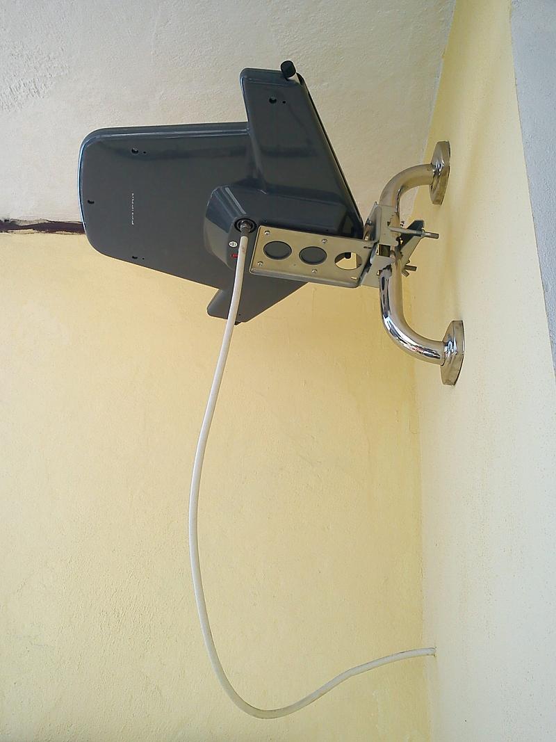

Vzdáleností antény od stěny lze samozřejmě vylepšit, ale i zhoršit příjmové vlastnosti, pokud anténa nemá dobře potlačený zadní příjem a stěna dobře odráží signál (například armovaný panel). Jestli je za anténou jen perlinka s omítkou, pod ní 10 cm izolace a teprve za ní zdivo, už se odraz nijak výrazně neuplatní snad ani za deště.
Právě to vidíš na fotce: skrz izolaci jdou asi 16 cm vruty do 4 ks osmiček hmoždinek ve zdivu, jako konzole mi s výhodou posloužilo koupelnové madlo zakoupené v železářství. Anténa může být i ta logaritmicko-periodická, co tam chceš dát ty.
