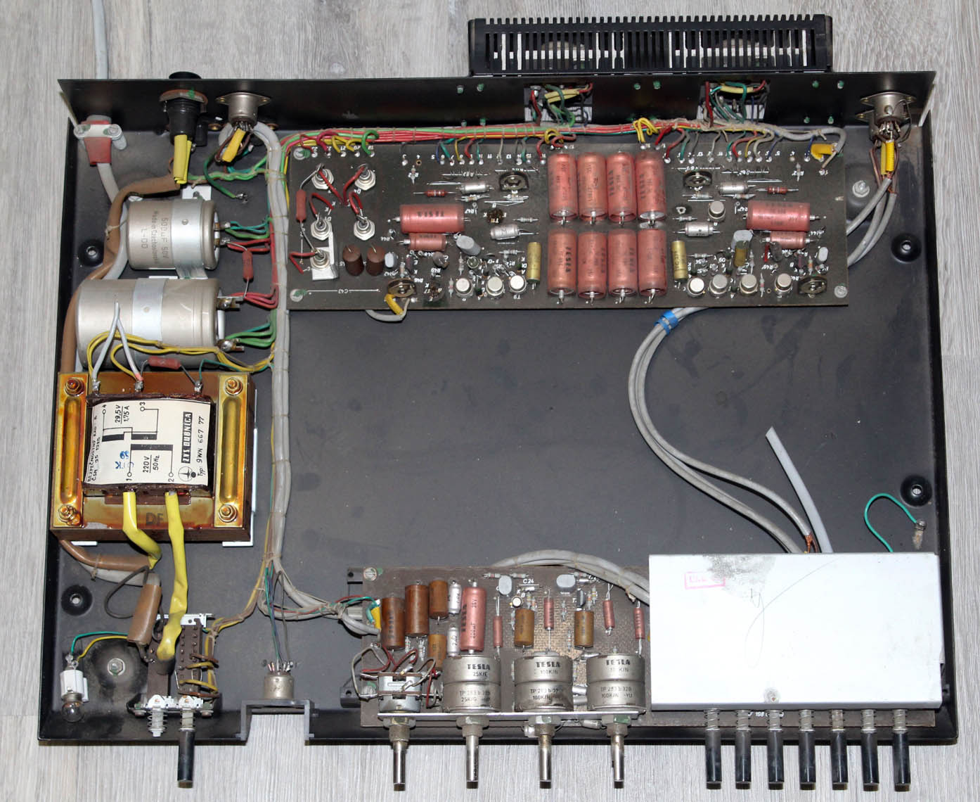

Taky mi to teď přistálo na stole. Teda jen spodek, ani jsem nevěděl, že to má gramo. Některý trandy upadly, zlatý nohy mají všechny. Díval jsem se na lom silnou lupou a fakt to vypadá jako užraný korozí.
Mám si dávat bacha ještě i na něco jinýho, jak hovňáky a zeleninu?
Co mám v šuplíku trandy a operáky se zlacenýma vývodama, tak jsou všechny OK, možná to začne hnít až po zapájení, asi to potřebuje "aktivaci". :D

Vyhnilé poťáky, Izostaty, pochopitelně i část elytů, někdy i rozpadlé trimry. Upadávající nožky u polovodičů, někdy fatální stuďáky na PCB a kabeláži. Hovňáky se svodem. A jako třešinka bezpečnostní provedení, které nevyhovuje dnešním normám (jednoduché izolace, trafo bez tepel. pojistky atd.).
Některé kusy měly kabeláž pájenou žlutým eumetolem - možná cínování při výrobě kabel. svazků - tam se u stíňáků dokáže přerušit vyhnitím měď někde kousek v izolaci.

Co se týče zeleniny - vždycky měním (v tvém případě šedé) zeleninu v konci, při dnešním napětí v síti jsou myslím namáhány poměrně vysokým napětím. Po výměně (dám tam samozřejmě na vyšší napětí) ty vyndané měřím, zatím jsem nenašel vadný. Hovňáky které jsou v korekcích zkouším na svod, už se mi stalo, že svod úplně zavřel (nebo otevřel, musel bych kouknout do schematu) tranzistor tak, že přes korekce nepřelezl signál. Zkouším to jednoduše - hned po zapnutí změřím napětí na kolektorech příslušných tranzistorů, nechám zapnuté pár hodin (nejlépe půl dne a více) a pokud se napětí nezmění, případně změní jen nepatrně, tak svod nemají a zesilovač funguje léta dál. Ještě kontroluju napětí na tranzistorech předzesilovače, občas je potřeba zvýšit odpor trimrů aby se napětí dala správně nastavit, když mám čas měřím a nag)hradím trimry pevnými odpory. A měním vstupní vazební elyty. Už jsem se někde zmínil, kondenzátory které měním měřím a skoro vždy mají kapacitu o desítky procent vyšší nebo žádnou, nic mezi tím. A pozor na trimry nastavující klidový proud konců, nejlépe nahradit pevnými odpory.

Tak zesilovač chodí. Uhnilý tranzistory byly asi všechny, i ty co na první pohled držely. Co ale považuju za katastrofu je to osazení. Tam dali doslova co našli po kapsách. KF, KFY, KC, cokoliv bylo po ruce. Se schématem to vůbec nesedělo a dokonce bylo i v každým kanálu na stejné pozici použitý jinýho typu tranzistoru.
Jinak elyty byly v pořádku všechny, kapacita spíše větší a ESR v normě. Pár jsem jich měl i venku a svod minimální. Hovňáky kupodivu taky, svod měly větší, ale za mě použitelný. Tgδ na 10 kHz v pohodě.
Tam nešlo o to, abych z toho vymáčknul maximum, to bych musel fakt půlku součástek vyměnit.
