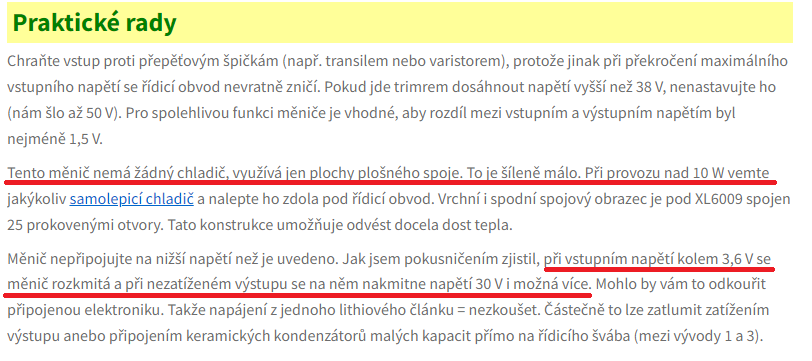

Čert ví. I prodejce Hezky den na svých stránkách varuje, že ho nelze napájet z jednočlánku LiIon, že nedefinovaně kmitá a má na výstupu moc. V datašítu má minimální Uin 5V.
Kdoví, jestli to není čínská kopie číňana. :roll:

barnodaj
Příspěvky: 1086
Bydliště: Vodňansko
#29 Příspěvek od barnodaj »
Někdy by možná stačilo si přečíst, co k danému modulu dává prodejce za informace:
Příspěvky: 25518
#30 Příspěvek od ZdenekHQ »
To je návod vyloženě "od srdce". :D
