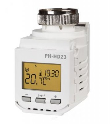

Vrátím se k tématu :wink: Projel jsem důkladně Elektrobok, všechny výrobky přicházející do úvahy, projel jsem internet. Zatím jsem vhodnou sestavu nenašel. (bez řídící jednotky, napřímo) A přitom mám celkem jednoduchý požadavek: Programovatelné hlavice na radiátorech když májí topit, aby se ještě dálkově zapnul plynový kotel :wand: Copak chci zas tak moc?

#23 Příspěvek od ondraN »
Mám doma od Electrobock PH CJ37Plus. Ta dělá přesně to, co chceš. Bohužel ji už nevyábí, ale dá se sehnat z druhé ruky.
https://dum.bazos.cz/inzerat/161022936/ ... j37-bt.php
Ty hlavice a přijímač pro kotel, se dají stále koupit nové a jsou kompatibilní. Radim koupit jednotky dvě, kdyby náhodou .... Ale já ji mám už asi 10let a žádný problém.

OndraN*** Jednotka PH-CJ37 je nahrazena PH-CJ37-BT , která je skoro stejná s bohužel jedním zásadním rozdílem. Ta původní je pro vícero místností, ta současná je pro vícero radiátorů v jedné místnosti :-(

ondraN*** díky za nasměrování, to plus je vlastně přesně!!!! to co požaduji. Bohužel výsledek NULA, protože se to již nevyrábí (nepochopil jsem proč)
Cituji z manuálu:
"Vlastnosti centrální jednotky PH-CJ37 Plus:
pracuje jako koordinátor mezi kotlem a jednotlivými radiátory v místnostech. Ventily radiátorů jsou ovládány bezdrátovými hlavicemi PH-HD20, které regulují teplotu jednotlivých místností podle nastaveného týdenního programu. Výhodou tohoto systému je, že při poklesu teploty v některé z regulovaných místností, dojde k zapnutí kotle. PH-CJ37 plus periodicky (6x za 1hodinu) zjišťuje požadavek na zapnutí kotle u všech hlavic s nastavenou prioritou (tzn. má povoleno žádat o zapnutí kotle). Pokud najde hlavici, jejíž procentuální hodnota otevření ventilu je vyšší než nastavená, ihned vysílá požadavek bezdrátovému přijímači kotle (PH-PK20,21) a ten zapne kotel. Tento komfortní systém ovládání zaručuje požadovanou teplotu jednotlivých místností nezávisle na referenční místnosti narozdíl od běžných systémů. Je určen výhradně pro soustavy s vlastním tepelným zdrojem."

ronoda píše:OndraN*** Jednotka PH-CJ37 je nahrazena PH-CJ37-BT , která je skoro stejná s bohužel jedním zásadním rozdílem. Ta původní je pro vícero místností, ta současná je pro vícero radiátorů v jedné místnosti :-(
termit256*** čekám na odpověď od nich
To je hovadina. Mám PH-CJ37-BT na baráku a řídí celé, docela rozlehlé patro. Na druhém patře mám tu starší PLUS. Rozdíl je v to, že ta starší jede na dvě tužkové baterky, nemá podsvícení displeje a k PC se připojuje jen kabelem. Ta novější má síťový zdroj a malý akumulátor pro krátkodobý výpadek, podvícení a BT pro spárování s PC. Obě se programují stejně a hlavice i přijímače zařízení jsou kompatibilní.

ondraN***vycházel jsem z popisu těch jednotek od výrobce. Informace od tebe jsou perfektní. Dík! Jaké tam máš hlavice? PH-HD03 nebo PH-HD23?
A jaký máš přijímač u kotle? Jeden pro obě jednotky, nebo každá jednotka má svůj? (paralelně)
--------------- Chci použít tu s display PH-HD23 protože požadavek na vytápění je přes den naprosto nepravidelný, bude to topit podle programu jen ráno a večer. A přes den se to bude používat dle konkrétního požadavku tlačítkama +/- (vlastně ON/OF, vyšší-nižší teplota) Řídící jednotka bude mít hlavní funkci komunikaci s přijímačem u kotle. Mám představu, že na naprogramovanou řídící jednotku se běžně nebude vůbec šahat.

Mám pro každé patro vlastní kotel a dva nezávislé systémy. U jednoho mám přijímač PK20 a u druhého PK21. Hlavice HD23 a pak ještě starší s displejem (už je taky nedělají).
V programu se nastavuje teplota pro 5 časových úseků. Pokud je nastavena ručně teplota na hlavici, tak se tahle ruční volba zruší vždy v čase přechodu na nový úsek. Je to dobré, že se nestane, že někde zůstane viset dlouho ruční nastavení, ale chce to na to myslet při tvorbě programů. Je možné si to vše nastavit v nějakém jejich programu na PC a přenést do jednotky, ale nikdy jsem to nepoužil a všechny změny dělám na jednotce. Těch teplotních programů může být spousta a k jedné hlavici se přiřadí jeden libovolný. U každé hlavice se dá povolit/zakázat žádost o spuštění kotle. Na jednotce se dá nastavit rozmezí, kdy hlavice spíná kotel. Za celou dobu, co to mám, mi přestaly fungovat dvě hlavice, jedna chcípla úplně, u jedné odešel motorek a tak jsem ji opravil pomocí motorku z té chcíplé :D Je to fakt spolehlivé.
P.S.
Mám to v domě s cihlovými zdmi a tam není problém s dosahem. Jak se to bude chovat u armovaných zdí, to nevím.
