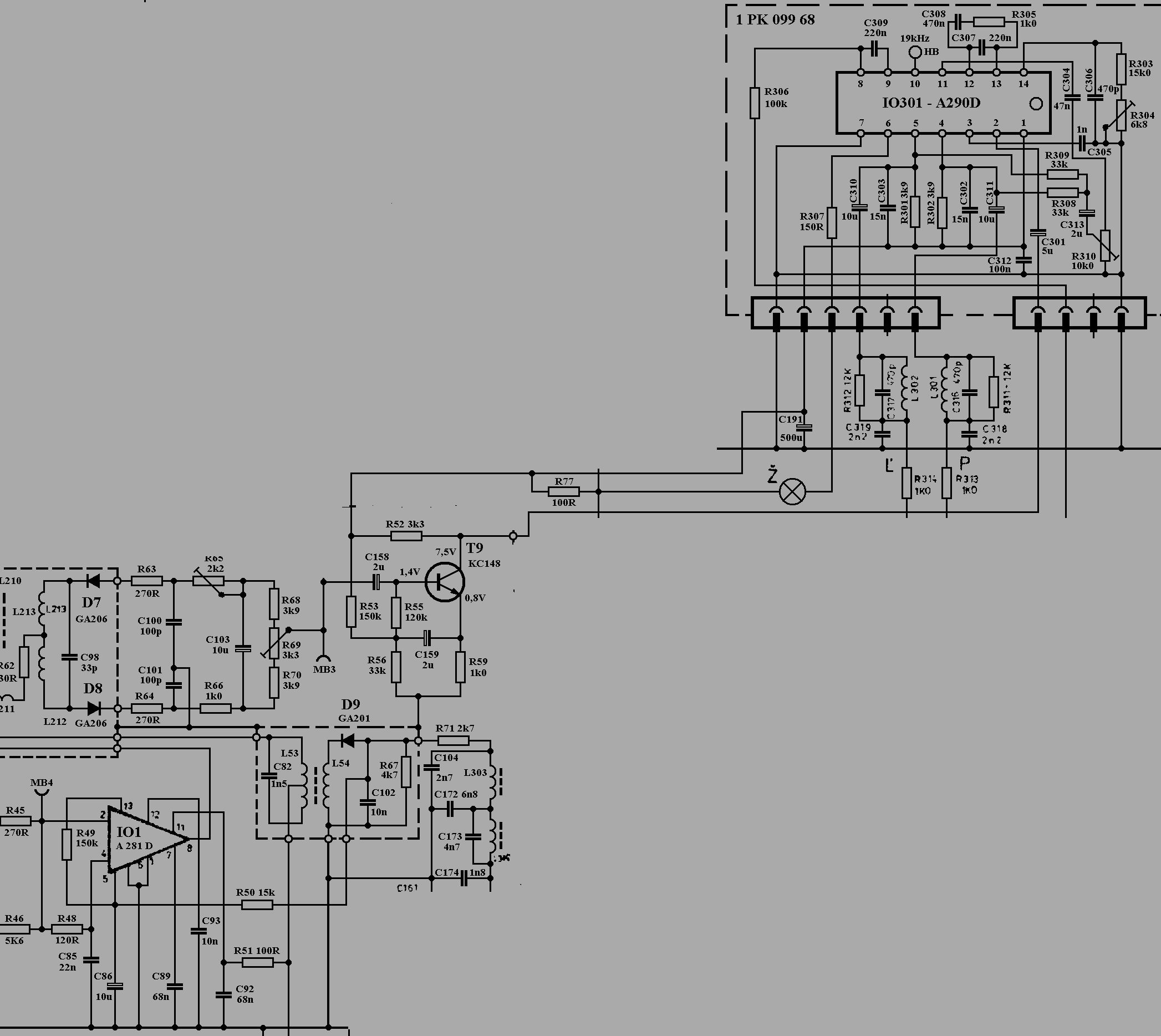

Změřil jsem výstupy na T201 při odpojených diodách, je mezi nimi stále rozdíl a kvůli přístupu (a stále se snažím aby všechny zásahy byla vratné) to nemohu rozebrat, musel bych demontovat půlku rádia, nechci to dál komentovat. Spíš je na závadu, že je na výstupu 7 pořád 10,7MHz i když na vstupu není nic. OPAKUJU součástky jsou TÉMĚŘ NEPŘÍSTUPNÉ. Použil jsem kousek z TESLA MODERATO, viz obrázek. Teď už mi chodí i ukazatel rozladění, pacička chodí na obě strany tak jak má, ale POŘÁD MI NESPÍNÁ STEREO. Ani A290D, když vezmu výstup za T9 a použiju v původním zapojení tak taky stereo nesepne. Síla pole je na maximu, indikátor vyladění uprostřed a NIC. Opět upozorňuju, že v SONY je to nepřístupné, nejde tam ani měřit.Na desce s A290D jsem vyměnil hovňáky, na MB1 nastavil trimem 19KHz a nic (8 není omylem přes rezistor uzemněna). Dotaz - když bude mít A290D na vstupu 19KHz mělo by při určité úrovni sepnout stereo?

Jo to umím taky, už jsem opravil blíže neurčené množství T710. Ale co když to trimrem při normálním příjmu nastavit nejde? Lze funkci A290D vyzkoušet připojením 19KHz na vstup?
