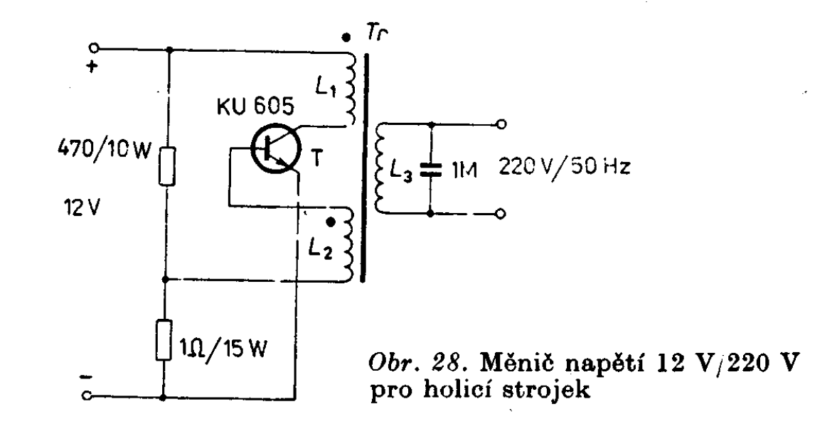

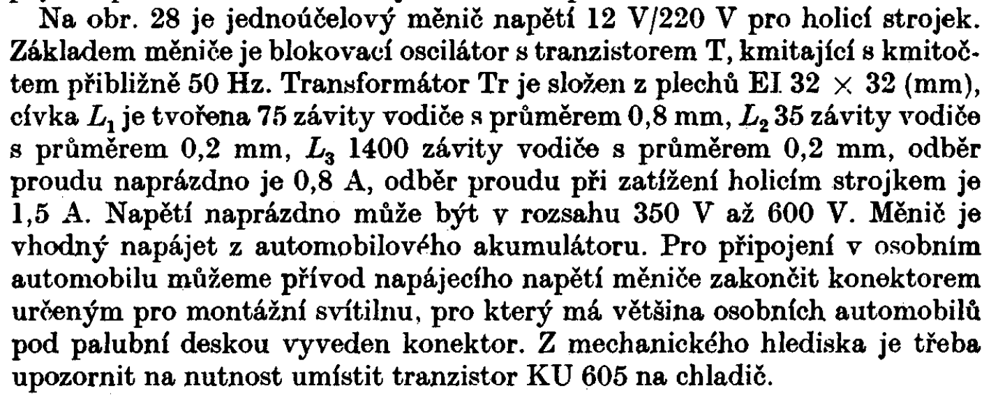

Dám to sem v obrázkách, ať to nemusím přepisovat...
Tohle byl měnič s kmitočtem kolem 50Hz pro napájení holicích strojků.

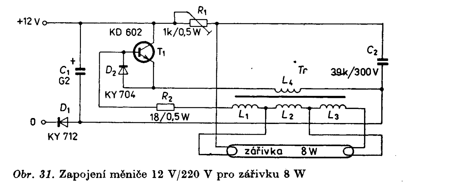

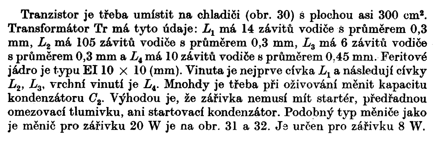

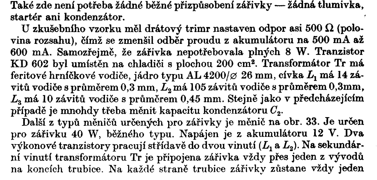

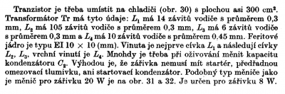

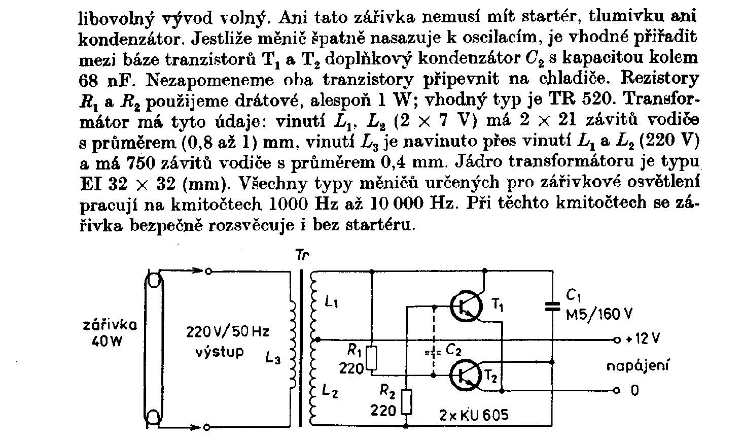

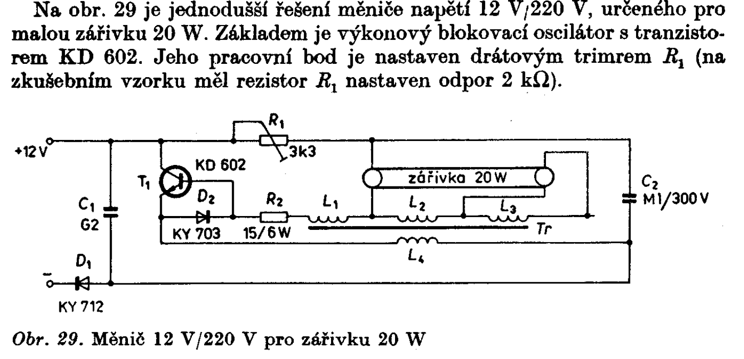

#17 Příspěvek od EKKAR »
A tenhle druhej postík jsou měniče s vyššíma kmitočtama, určený pro luminiscenční trubice = zářivky. Varianta pro 8 a 20W má kulatý hrncový jádro, varianta pro 40W push-pull má EE ferit.

EKKAR píše:A tenhle druhej postík jsou měniče s vyššíma kmitočtama, určený pro luminiscenční trubice = zářivky. Varianta pro 8 a 20W má kulatý hrncový jádro, varianta pro 40W push-pull má EE ferit.
Díky moc za rady, ten měnič pro 40W zářivku se mi líbí a není to nic složitýho to vypadá, a určitě se mi bude hodit, takže ten si určitě zkusím postavit, uvidíme jak se poperu s navinutím toho transformátoru.

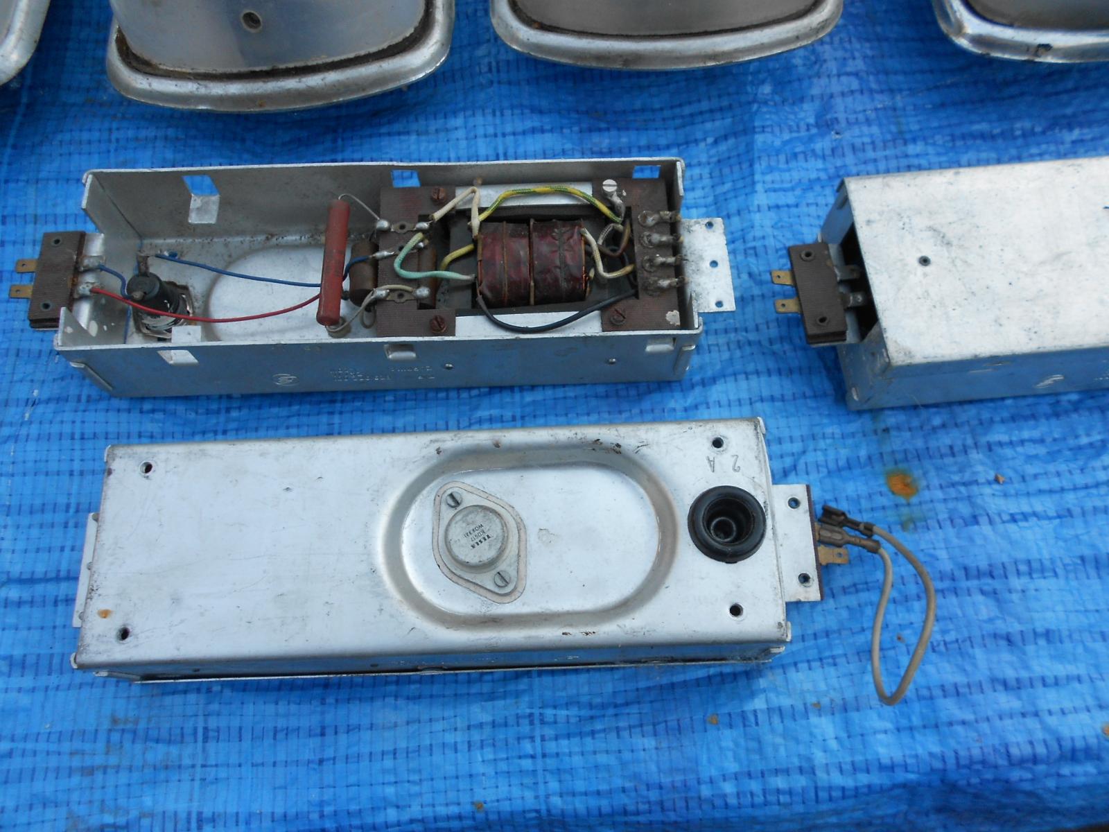

Podobně vypadá i ten dvojčinný "uvřeštěnec" od kterýho jsem poslal schéma na to druhý vlákno.
Tvar úplně stejný, křemíkový tranzistory jsou dva vedle sebe na místě toho jednoho tady. připojovací porty jsou šroubový a uvnitř pouzdra. Barva pouzdra - elox - černá, modrá, nebo stříbrná. Výkon 18W a nebo 25W.
Věřím, že kdyby jsi zašel do nějakýho železničního depa, podařilo by se Ti nějakej vydyndat. Pokud to jde, mění se za modernější verze. Já si z něj postavil VN zdroj na zkoušení svodu kondenzátorů.

#26 Příspěvek od Kremik »
Ty měniče jsou nějaké divné. Zářivková trubice má startovat tak, že se nejprve zahřejí vlákna, pak se trubice zapálí a vlákna už se více nežhaví, jsou udržovány na provozní teplotě proudem procházejícím zářivkou.
Výše uvedené měniče však vlákna žhaví pořád, i když už trubice svítí. Takže buď musejí svítit menším výkonem, aby se udržovala přijatelná teplota vláken, nebo jsou vlákna přežhavována. U měniče 8W je napsáno:
"samozřejmě že trubice nepotřebovala plných 8W..."
To je jako co???
Působí to na mě velmi nedůvěryhodně, navíc když je ještě žhavení každého vlákna zapojeno jinak...
Poslední měnič, kde se vlákna nežhaví vůbec, raději ani nekomentuju...
Připomíná mi to dobu prvních CRT telek, kdy bylo obtížné vyrobit dostatečné urychlovací napětí, tak se obrazovky kur.ily vysokým katodovým proudem.
Fuj. Blé... Od toho bych dal ruce pryč.

Podobne ako ten menic na holiaci strojcek. Ked tam clovek pripoji akykolvek novsi so spinanym zdrojom, tak sa bude divit...
Příspěvky: 35147
#28 Příspěvek od EKKAR »
Ono u toho měniče je jasně napsaný, že je určenej pro kotvičkový vibrační holicí strojky pro kmitočet KOLEM 50Hz nebo pro obdobný s frézičkama a motorkem. O moderních strojcích, který jsou v drtivý většině s nějakou Li-Ionkou a nabíjecím/vybíjecím měničem, v tom návodu není ani slovo. Je to ta samá situace, jako bys moderní SDR dongle do USB chtěl napájet zdrojem postaveným podle návodu na elektronkový autorádio s vibroměničem anodovýho napětí ...

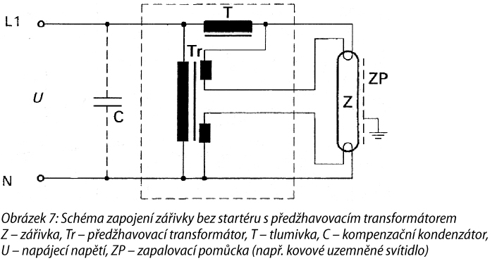

Jak jsem psal výše, využívá se princip zářivkovýho transformátoru. Proud zářivkou byl omezován tlumivkou, žhavení bylo stálé a napětí mezi konci bylo zvoleno jen o něco vyšší, než provozní. Ionizace výboje nastávala kapacitní indukcí mezi pláštěm svítidla a trubicí. Současné měniče jsou zapojeny stejně, jako kompaktní zářivky, nebo mají procesorem spínané žhavící relé. Tohleto výše je technologie 70-tých let.
příloha:
Zářivkový transformátor. Měnič má navíc vinutí mezi koncem zářivky a kostrou, který generuje nejvyšší napětí až kolem 1KV. Nedá se ale zatěžovat, měnič hned "spadne".
