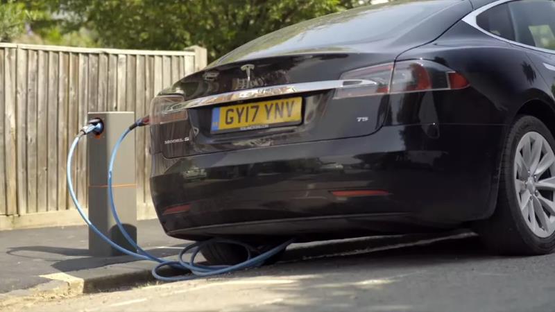

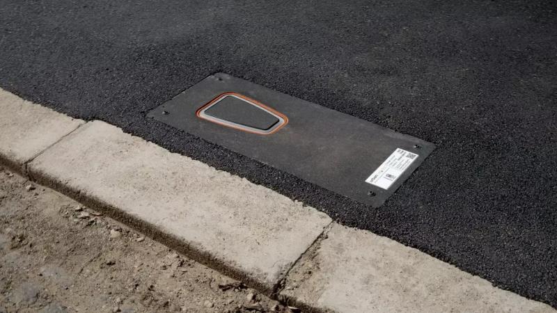

Zdroj: Problém s nabíjením elektromobilů na ulici konečně vyřešen?
Teleskopický výsuvný nabíjecí stojan, který je v době neaktivity schovaný v chodníku a díky tomu na ulici nijak nepřekáží.
Jen nečekejte žádné extra nabíjecí výkony, nabíjecí stojan má totiž výkon jen cca 7 kW (tím naopak nepřetěžuje elektrickou síť). Nejčastěji tak bude využíván pro noční nabíjení.
Večer po návratu z práce u stojanu zaparkujete svůj elektromobil. Nabíjecí stojan na povel z mobilní aplikace, přes kterou budete za nabíjení i platit, vyjede nad úroveň povrchu a vy si k němu připojíte nabíjecí kabel ze svého vozu. Ráno nasedáte do plně nabitého auta. Zkrátka idylka. Tedy pokud ráno spíš nezjistíte to, že vám někdo ukradl kabel dříve než se akumulátor stihl alespoň z nějaké rozumné části nabít. :(
Dnes kdy jsou nabíjecí stanice spíš vzácností se to zatím moc neprojevuje, ale při představě, že po různých sídlištích budou stovky nebo i tisíce takových nabíjecích stojanů a k nim přes celou noc kabelem připojené spousty aut tak to bude naprostý ráj pro "sběrače kabelů". :D Pro majitele elektromobilů pak bude na takovém způsobu nabíjení asi nejdražší to neustále nakupování nových a nových nabíjecích kabelů, protože se při takovém množství příležitostí budou každou chvíli ztrácet.
