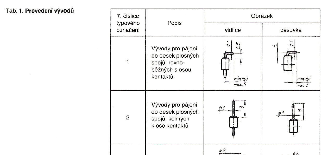

Do NS905 se používaly konektory s kontakty většího průřezu, nevím, jestli se to taky jmenovalo FRB.

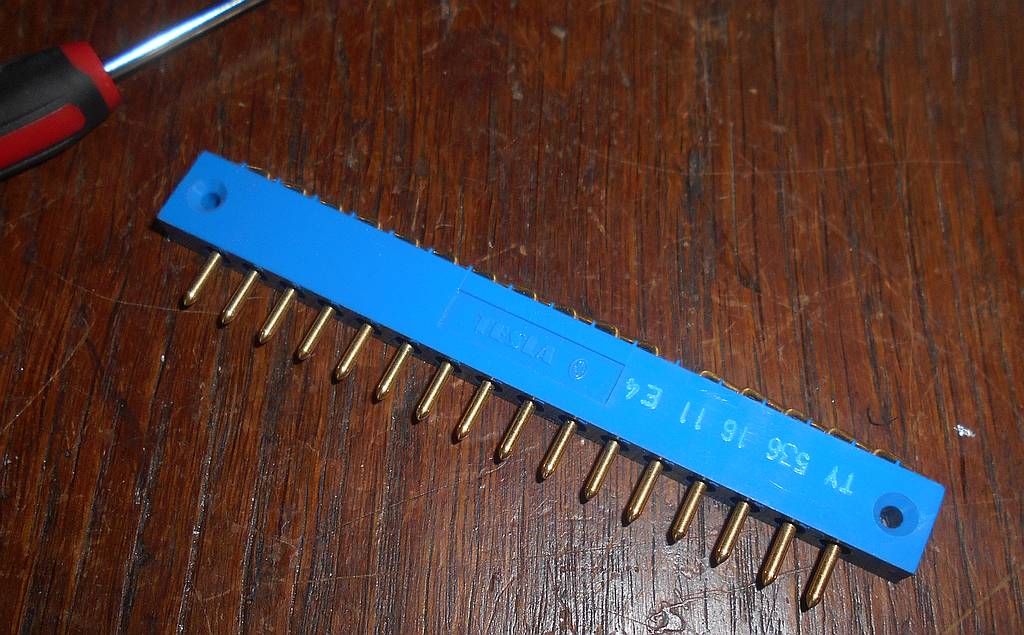

Ještě jsem si vzpomněl, v půlce 80. let jsme používali dutinky, podobné tomu, co je v precizních DIL paticích, ale bylo to větší a robustnější. Říkalo se tomu "IC kontakt" a šly použít i na vývod novalové elektronky. Bylo to zlacené a velmi spolehlivé, Netušíte někdo o co šlo?
Pro takové účely jsem používal dutinky z konektoru TX/Y 536xxx.
Musely se vyšmikat z modrého plastu pilkou, nebyly demontovatelné jako malé "F.R.B."
