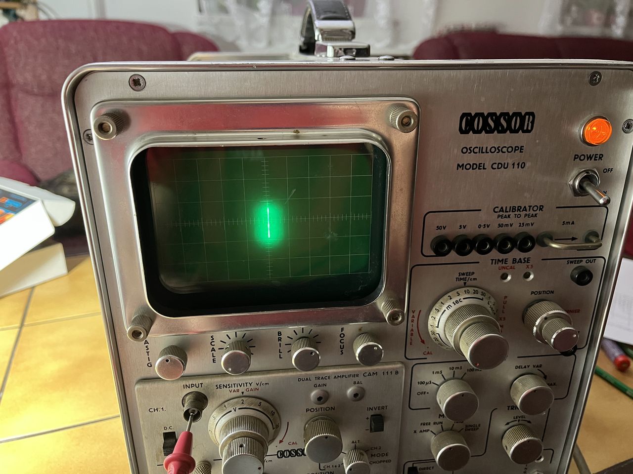

Nyní mám bod na obrazovce. Funguje ostření astig. i Brill. Bod se dá posouvat v X i Y směru. Nicméně po připojení na kalibraci se udělá pouze svislá čárka. Změna rozsahů reaguje. Oba kanály fungují.
Nastavil jsem kalibraci dle manuálu a předpokládám, že kalibrační signál je obdélník. Ale mě ukazuje jen čárku. S osciloskopem jsem dělal naposled na vysoké tak je možné že mám něco blbě nastavené. Sondu zatím nemám. Propojuju jen drátem.

Ovladač Position v Time base funguje - bod se posouvá doleva a doprava. Position u kanálů zase posouvá bod nahoru a dolů. Tedy vychylování u obrazovky asi ok. Podle manuálu se má kalibrovat při módu Trig. Přepnutí ale na libovolný mód nemá vliv - je tam vždy jen svislá čárka vysoká podle toho, jaké kalibrační nap. vyberu.

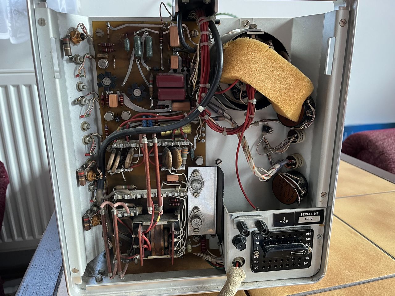

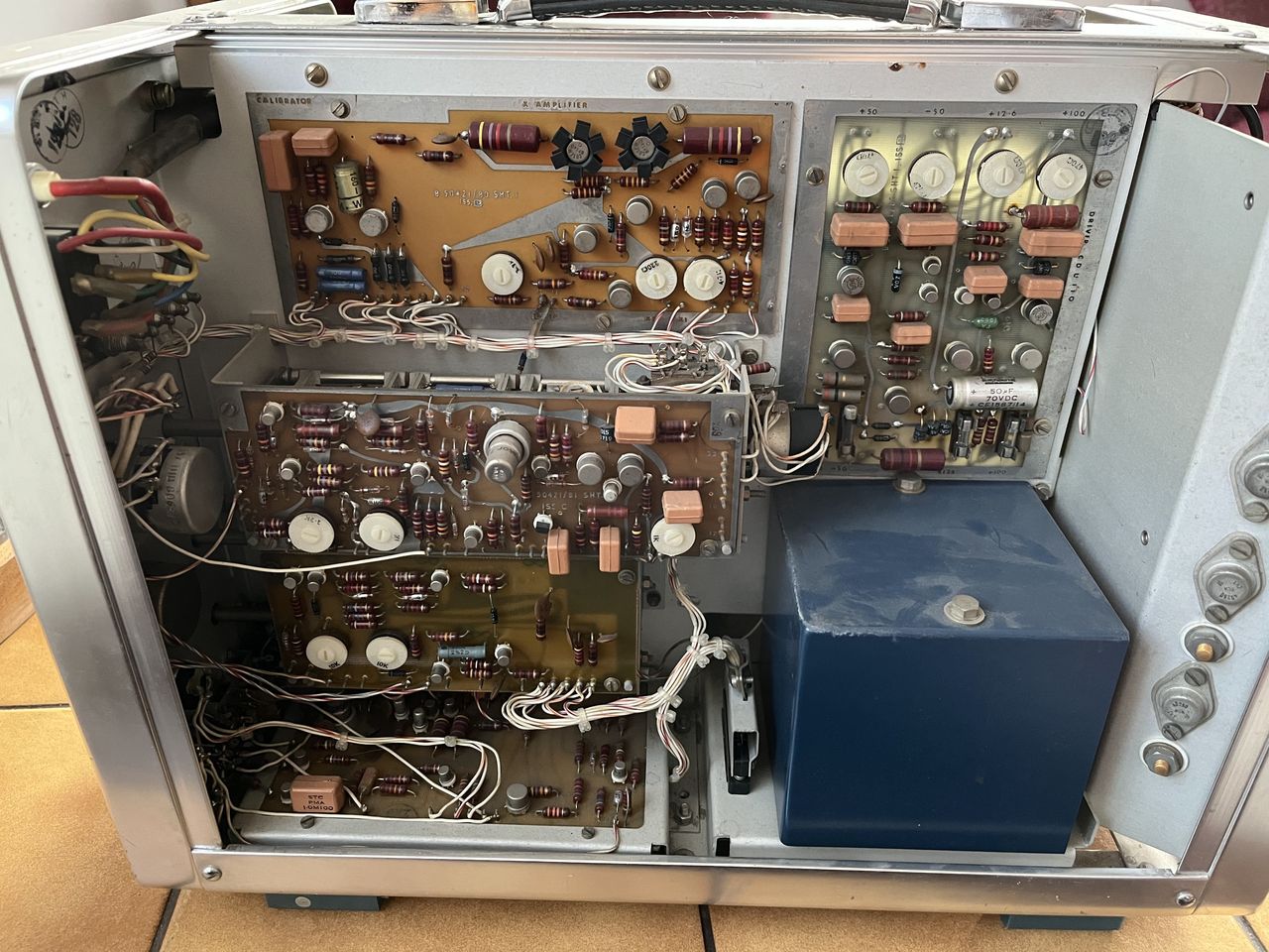

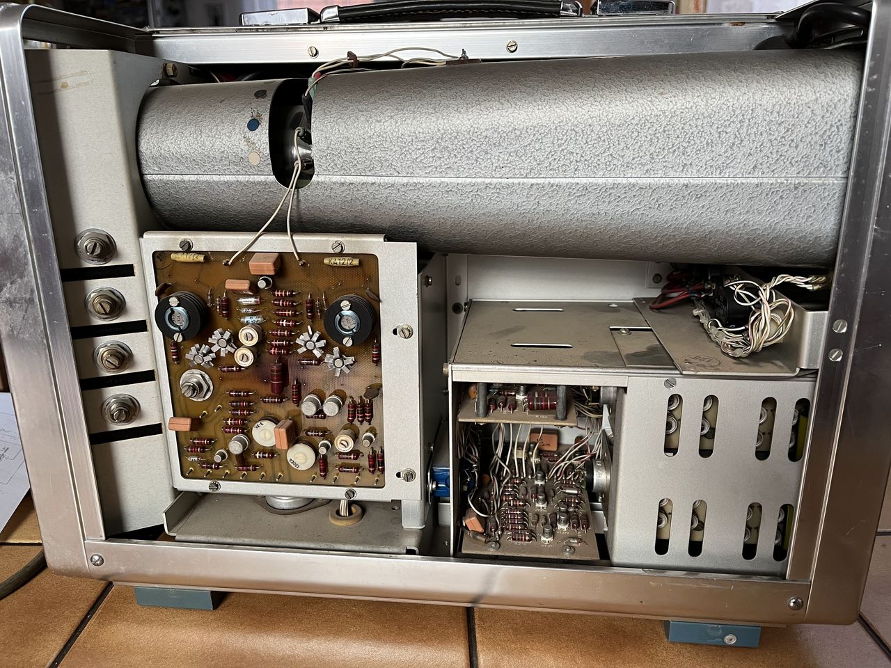

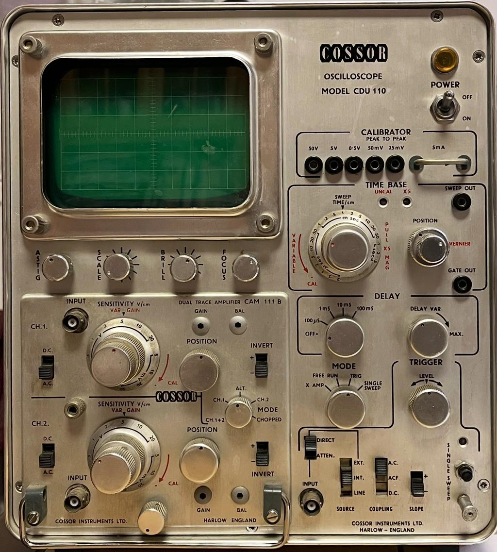

Pro představu viz foto jak vypadá přední panel, co je uvnitř a jak vypadá obraz.
Tenhle Cossor už má nejnovější modul zesilovačů CAM 111B. Tam už nuvistory nejsou, měly by tam být FETy. Nicméně napočítal sem minimálně dva uvnitř na jiných deskách.

Zkusils nalýzt jak u oscila funguje na přepínači Mode X Amp, kterej vstup bude pro vymalování vodorovný čáry z bodu? Nejspíš to bude Ch2 , Input pod přepínačem Mode to asi nebude, to bude Trigger. Pokud bude malovat vodorovnou čáru podle vstupního napětí, tak máš celej zesilovač X v pořádku a bude to v generátoru časovky a nebo v jejím spouštění, tedy obvody triggeru, možná i delay.

Já ty dva nuvistory vidím na fotce 1626, jeden je uprostřed na svislý a druhej vlevo na vodorovný.

Každá nap. větev na zdroji se dá "doštelovat" trimrem. Původně to bylo nastaveno tak, že bylo na výstupu místo 50V jen asi 35V. Při takovém napětí je na obrazovce místo bodu svislá, asi 2cm čára. Když trimr vytočím, tak se dostanu na 40V a v té chvíli už je na obrazovce bod.

Máš pravdu, přehlídl jsem je. V rozpisce nejsou (na rozdíl od preampu) uvedeny jako "RCA Nuvistor 6CW4", ale jako "Valve electrical", také 6CW4. V301 je na desce Trigger and Delay (uprostřed) a V302 na desce Time Base Single sweep (dole vlevo).

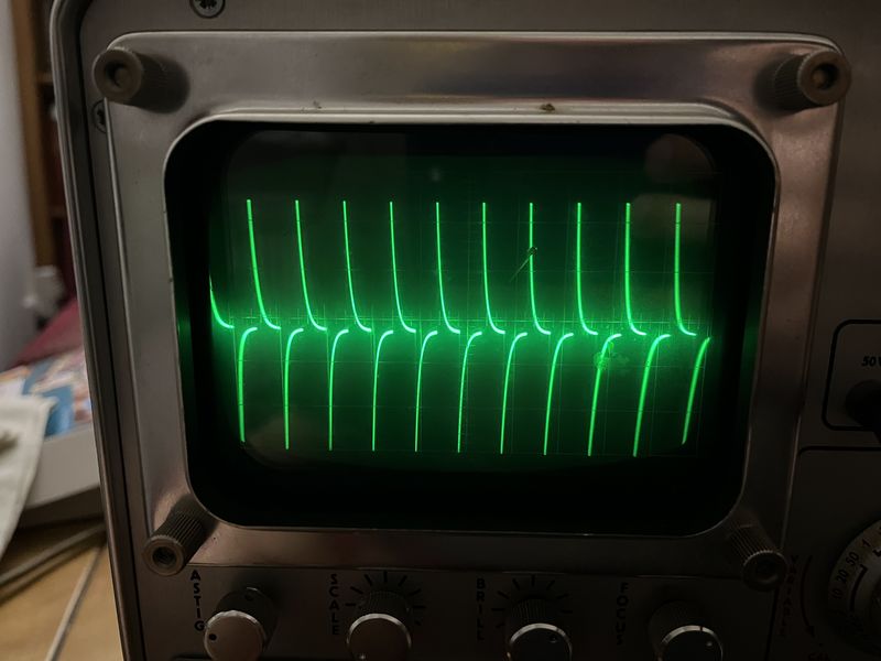

Zenerka Z9 ve zdroji se chovala dost podivně. Bylo na ní 5V. Vypájel jsem ji ven a na měřáku ukazovala 8V, popisek na ní také odpovídal (ZD008). Dal jsem jí tedy zpět. Úbytek na ní najednou 6.5V, a na obrazovce znatelný posun, svítící bod občas začal "ustřelovat", když jsem ťuknul do vstupního zesilovače. Nicméně pořád se nedalo nastavit 50V, dostal jsem se na max 45V.
Dal jsem ji teda ven a připájel jsem 7,9V ZD ze šuplíkových zásob. Pak už se dal zdroj nastavit na 50V.
Vypadá to, že tím se také opravilo i spouštění časové základny. Po připojení na kalibrační signál to už něco ukazuje.
Zběžně jsem proklikal funkce a zřejmě všechno jede - X amp a mód line kreslí vodorovnou čáru, free run a trig kreslí obrazec, single sweep také, ale pouze jednou. Když dám ext. source, tak to čeká na trig na vstupu INPUT, když do něj ťuknu, tak se to spustí atd. Oba kanály chodí, dá se nastavit gain, position atd.
Nemám sondu, takže obraz poskakuje, když se dotknu rukou vnějšího stínění pro sondu tak je stálý.
Oba nuvistory které jsem našel jsou na omak zahřáté tak předpokládám zatím jedou.
Kalibrační signál je teda spíš něco jako charakteristika vybíjení C, čekal jsem obdélník. Má to tak být?

Tou kalibrací se rozumí nejen amplitudová, ale i kmitočtová. Máš provedenou kmitočtovou kalibraci sondy? Aha, ty nemáš sondu. Tak to budeš muset provést až se sondou.
