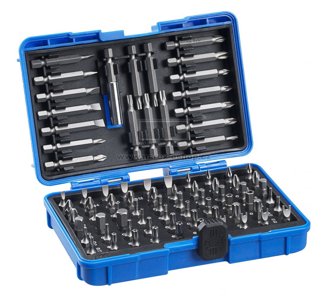

Nářadí Narex za socíku byla kvalita ,nedávno jsem koupil sadu bitů Narex a je to bláto :(
Příspěvky: 8246
#23 Příspěvek od Michal22 »
Jj, bity od Narexu stolní zabprd. Koupil jsem jednou sadu v Hornbachu, křížový jsem smetl na běžném vrutu do dřeva. A během chvilky začaly bity rezivět, i když jsem ne měl v suchu. Zlatý Parkside...

Michal22 píše:Jj, bity od Narexu stolní zaprd.
Nečekal bych to zas tak zlý, ale asi jsi je používal intenzivně.
Tak nejspíš zkusit bity od Wery.
