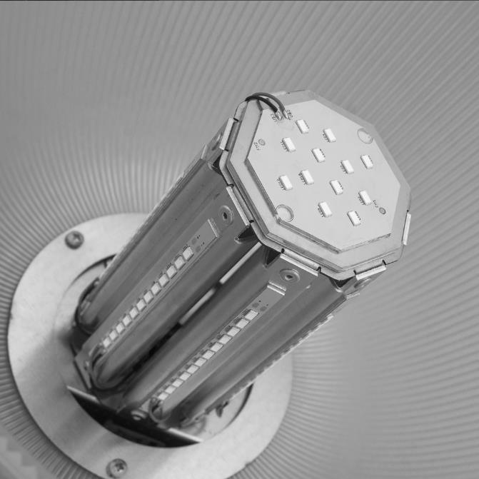

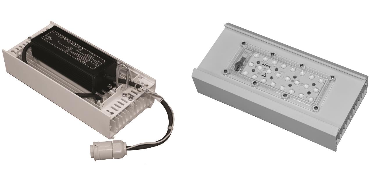

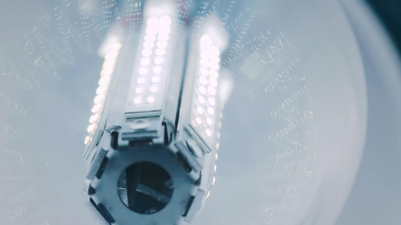

No, mě by u toho Modu (-su) momentálně zajímala jediná věc: totiž jak mají vyřešené chlazení LED.
To je (pochopitelně kromě odcházení související elektroniky, tj. zdroje) hlavní příčina toho, proč LED svítidla nevydrží.
Nejen s Arrheniovým zákonem si PRCák a dnes i řada dalších prostě vytírá zadek, ona to spotřebitelská ovce sežere, zaplatí a ještě tomu bude tleskat...

JirkaZ píše:No, mě by u toho Modu (-su) momentálně zajímala jediná věc: totiž jak mají vyřešené chlazení LED.
Svítidla, která Modus vyrábí obsahují hliníkové korpusy i různé masivní chladiče pro drivery, na které vestavné LED moduly a drivery dobře přenášejí teplo. Na přiloženém obrázku modus_chlazeni_1 je záběr z videa, na kterém je částečně vidět detail hliníkového středového nosiče uvnitř designového svítidla s upevněnými LED moduly osazenými ve skupinách hliníkových páscích z nichž se přenáší teplo do středové hliníkové konstrukce z masivních profilů. Na dalším obrázku modus_chlazeni_2 je vidět tělo závěsného svítidla tvořící v podstatě jeden masivní chladič, na který je z jedné strany připevněn driver a z druhé jsou připevněny LED moduly. Na třetím obrázku modus_chlazeni_3 je vidět lepší detail středového hliníkového nosiče závěsného LED svítidla Modus Bon LED.
