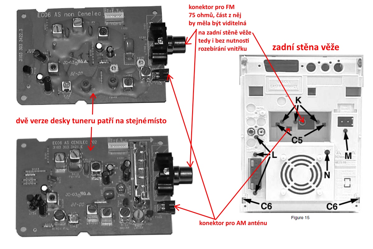

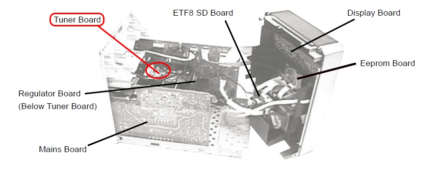

Milan píše:bohužel netuším, jak něco změřit v tuneru, ani jej v sestavě nevidím, je někde schovaný a když jej vydoluji ven, zase nedokážu poslat data do něj.

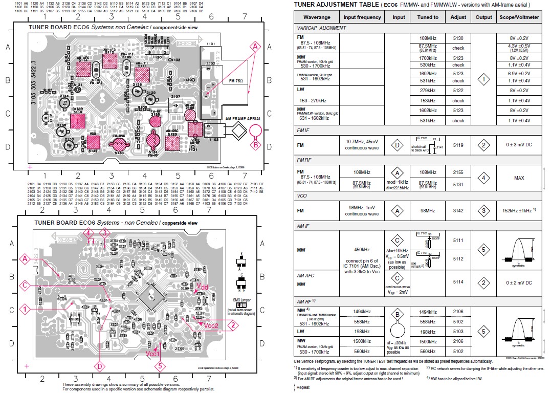

Umístění desky tuneru je označeno viz popis "Tuner board" na přiloženém obrázku. Podrobnější zobrazení desky tuneru z obou stran s označenými měřícími body i uvedenými měřenými hodnotami k nim je v tom návodu na str. 31 viz další obrázek.

V návodu je zmínka o dvou verzích desky tuneru, ale dle těch obrázků to vypadá, že se obě z hlediska velikosti ani tvaru neliší a uvnitř věže patří na stejné místo označené na tom dříve uvedeném obrázku kde dle Vašeho vyjádření v té věži nic kromě větráku není. Kulatý FM konektor vedoucí z desky tuneru by měl být patrný na zadní stěně věže ve výklenku nad větrákem bez nutnosti rozebírání věže viz přiložený obrázek. Pokud tam bude vidět jen prázdná díra tak už ve věži deska tuneru není a v takovém případě lze uvažovat o tom, že se v té věži v servisu hrabali a při tom mohli tu desku tuneru vyndat a pak ji tam možná zapomněli vrátit. Když ten tuner nefungoval před ani po té návštěvě servisu tak si majitel ani nevšiml toho, že po návštěvě servisu uvnitř věže už deska tuneru není a vy ji teď budete možná marně hledat. :wink:

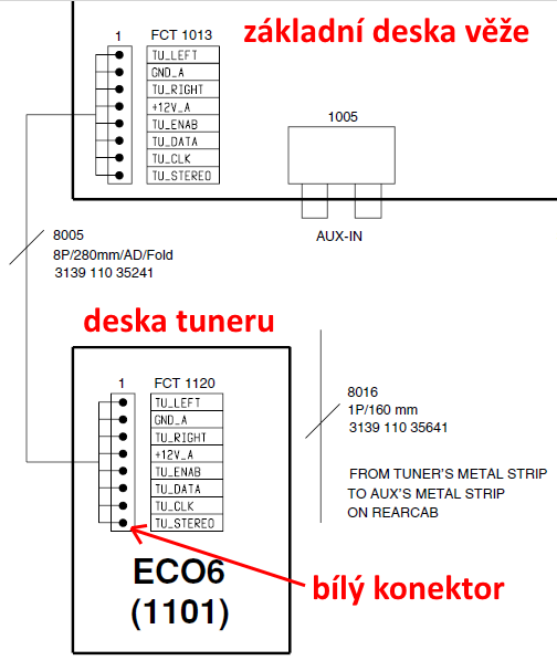

Pokud v té věži deska tuneru bude tak ji vyndejte, ale nechte ji připojenou na plochém kabelu viz ten bílý podélný konektor v horní části desky. Tím budete mít tuner stále připojený v systému a na vyčnívajících pinech ze strany spojů desky pak proměřte zda tam bude správné napájení a také jak se budou chovat další signály na pinech od toho konektoru viz další přiložený obrázek.

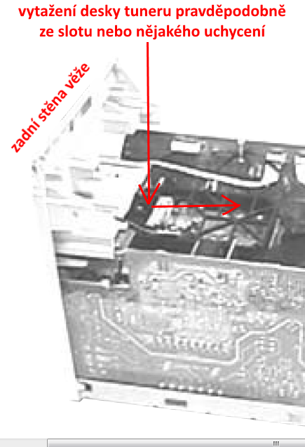

Deska tuneru je kolmo vůči zadní stěně věže a je nad větrákem, ale aby se Vám ji podařilo povytáhnout i když ji necháte připojenou na tom plochém kabelu tak bude zřejmě potřeba mechaniku CD přehrávače vyjmout a teprve pak zkusit desku tuneru povytáhnout posunutím směrem od zadní stěny věže k čelnímu panelu viz přiložený obrázek.
Mohl by být třeba i problém v tom plochém kabelu nebo v protikusu konektoru na něm a některý signál nebo napájení se nepřenáší na desku tuneru. Zkuste na desce tuneru ze strany spojů na příslušné plošce odpovídající příslušným pinům na bílém konektoru změřit zda je tam těch +12V proti GND a když na čelním panelu věže přepnete zdroj signálu na tuner tak jak se bude měnit hodnota odpovídající pinu TU_ENAB vůči GND. Odhaduji, že signál pro aktivaci tuneru půjde odněkud z desky čelního panelu přes combiboard až na desku tuneru.

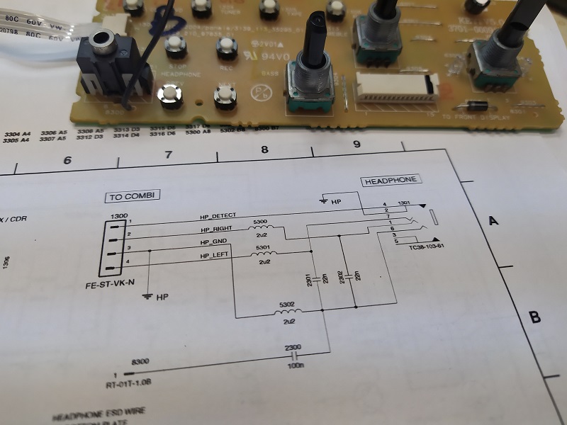

Zdravím přátelé.Před pár dny sem taky dotáhnul ze SD tuhle věž.Dnes sem se do ní pustil že ji zprovozním.Vše svítilo a makalo jen zvuk nikde!Pouze do sluchátek!Tak sem to celé rozebral a měřil a měřil.Až večer mě napadla jedna věc. :( Co takhle nějaký bordel v konektoru na sluchátka? A ouha!Je tam kontakt co pozná sluchátka :D
Asi zase nějaké chytré dítě tam něco nacpalo a já nad tím laboroval celý den! :D
