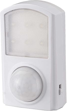

Mám doma staré LED noční světlo do zásuvky EMN401PIR, které má na sobě PIR detektor pohybu.
Toto LED světlo do zásuvky má třípolohový přepínač
AUTO (svítí dle detekce pohybu)
OFF (trvale nesvítí bez ohledu na detekci pohybu)
ON (trvale svítí bez ohledu na detekci pohybu)
Pokud je toto LED světlo přepnuto na AUTO tak jakmile jsem v prostoru sledovaném detektorem pohybu a minimálně jednou za minutu se pohnu tak světlo nikdy nezhasne. Pokud se nehýbu déle než minutu tak světlo zhasne a znovu se rozsvítí opět až při detekci pohybu. Čas 60s je pevně daný.
Na chodbách u nás v paneláku máme světla jen s detekcí pohybu, ale žádné přepínače/vypínače na trvalé rozsvícení bez detekce pohybu tam nejsou. U světel na chodbách v našem paneláku to tedy funguje jen jako by to LED světlo do zásuvky bylo trvale přepnuto na AUTO.

To LED noční světlo do zásuvky EMN401PIR mám dva kusy. Jeden mám v zásuvce v předsíni a druhý v zásuvce na WC. Byt je velmi malý. Takže žádné dlouhé chodby se u mě v bytě nevyskytují.
