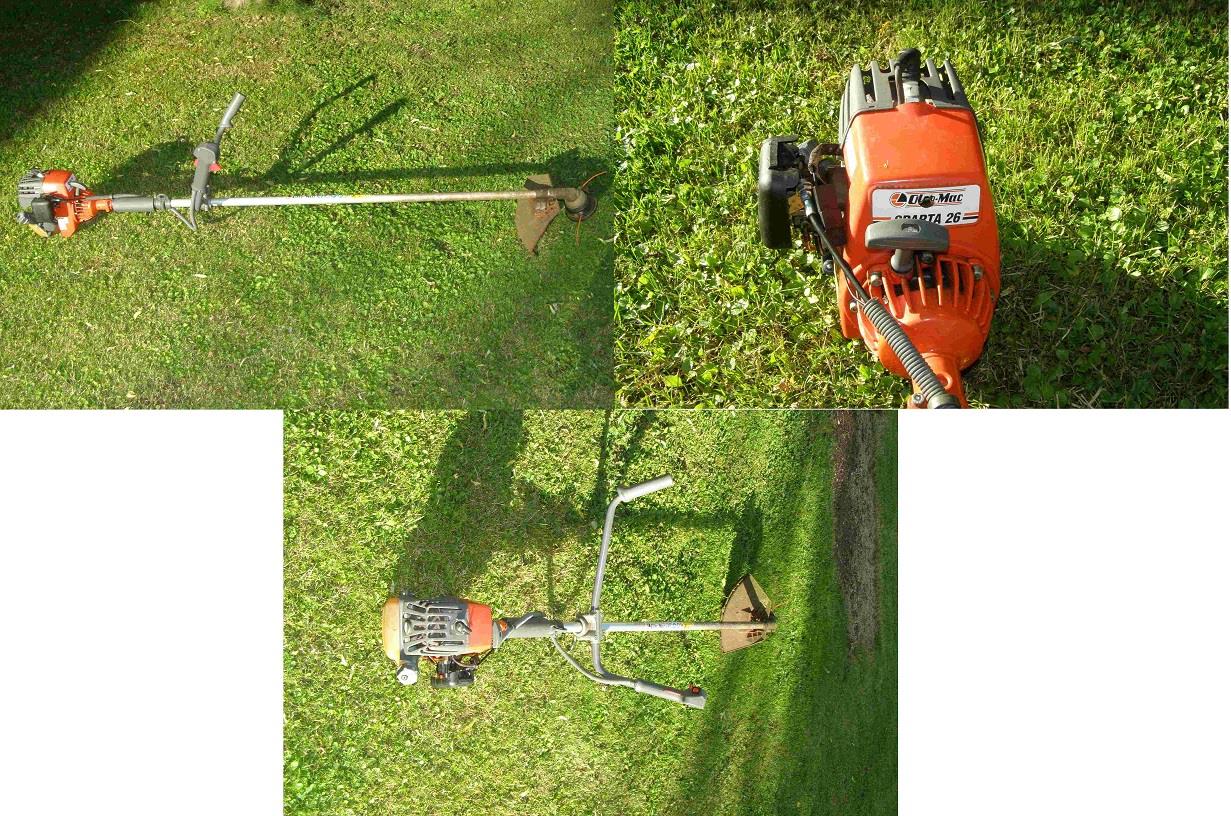

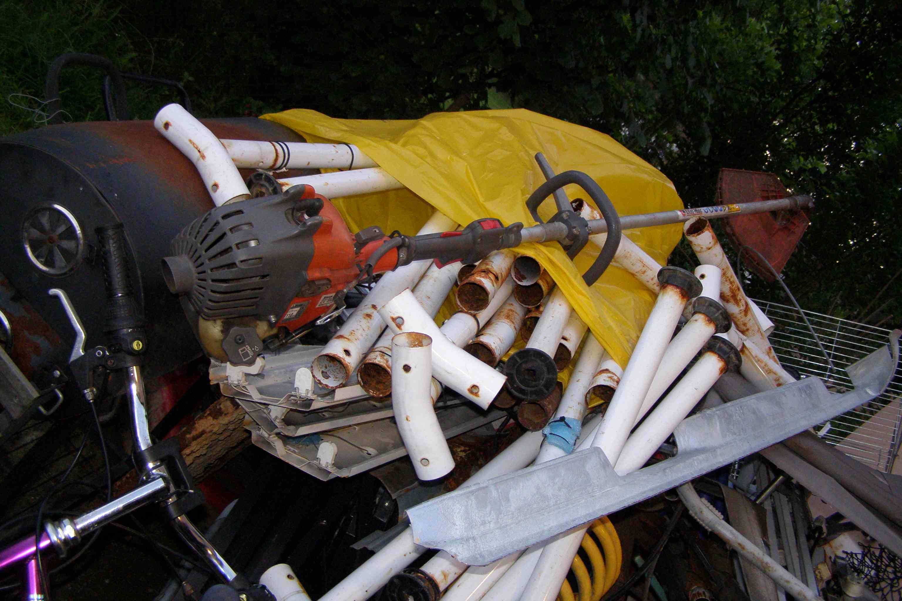

Dnešní úlovek. Strunovka Oleo Mac. Nalil jsem benzín a nešla do otáček. Příčina - malá vzdálenost na svíčce. Jede v otáčkách, ale nebyla moc stabilní. Jako by bylo málo paliva. Rozborkou jsem v karbecu nic nenašel tak jsem zvětšil díru v trysce. 0,35mm. Je to moc. Teď to jede jako čtyřtakt. Musím ji převrtat na 0,3. To zvládnu.
Ještě tam leží jedna Oleo, ale nemá karbec a žací hlavu.

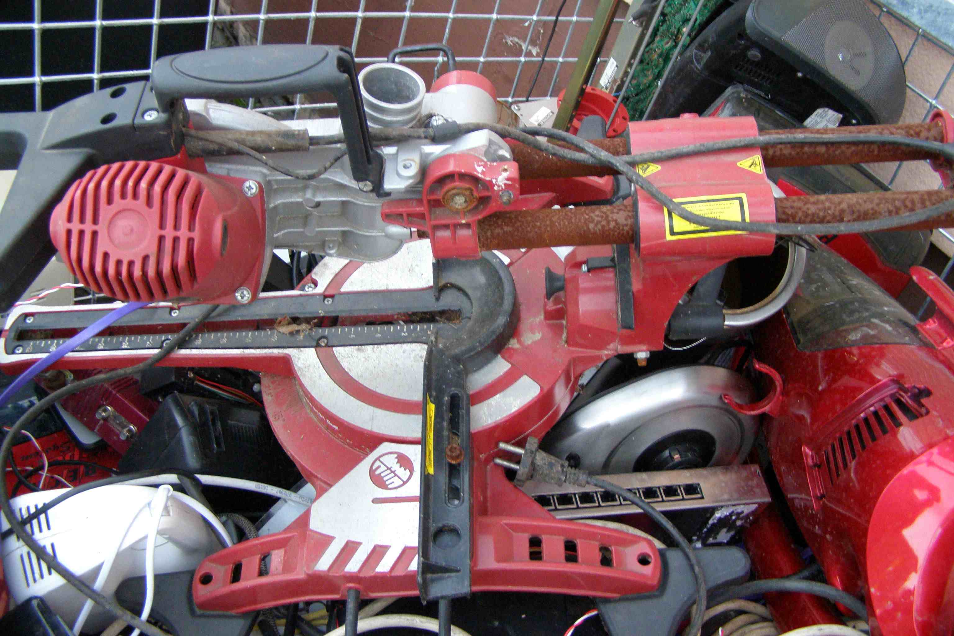

Taky tam leží pokosová pila. Rezavá jak liška. Tak nevím jestli si mám rozšířit sbírku strojů k důchodu... :-)
Neděle. Vzal jsem ji domů že jako... Vyrazila jistič. Tak jsem rozebral motor a zkrat na kostru obou statorových cívek. To bych převinul kdyby to bylo jinak v cajku. Ale celé rezavé... Tak jsem to nějak složil a vrátil.

Tyče seženeš. A nebo nerezový roury. Jestli tam jsou lineár ložiska, tak by měla jít vymejt a znova namazat. Pokud tam jsou pouzdra, tak vytočit nový z delrinu. Já bych si s tím tedy pohrál, tohle nestojí nový pár korun.

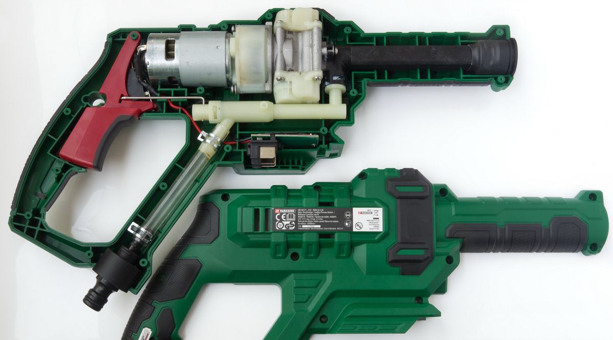

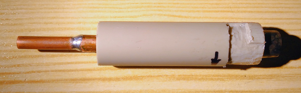

Jinak ad VAPka parkside:
z kusu plastove vodovodni roury sem udal improvizovany nastavec, rucni frezkou sem vyrezal bajonetovy zavit, nacpal do toho kousek PVC hadice od sprchy, do ni Cu trubicku 8mm a do ni zapajel mensi 6mm. Do te 6mm sem vyriz M4 zavit a planuju do toho zasroubovat M4 sroubek, ktery provrtam po dylce, jesi se mi to povede. Asi by to slo nak spocitat ten prumer, ale to se mi uz nechtelo, zkusim pokusne tak 1,5mm...
EDIT: tak s tou 1,5mm tryskou to ma uz nakej cistici potencial, ale behem par s mi to vyfluslo tu trysku s trubickou ven, ten Mamut pres noc nejak nestihl zatuhnout...
EDIT2: zalepeno epoxidem a uz to drzi. Akorat proudovy odber je jen 6,5A, coz je asi pulka max. hodnoty spoctene z kapacity a doby vydrze. Takze jsem neska vyvrtal dalsi sroubek s tryskou prumeru 1mm, ale odber se zvysil jen na 8,4A...

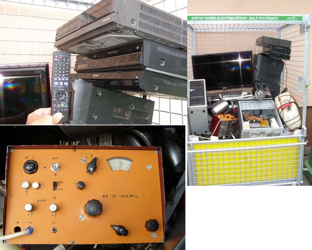

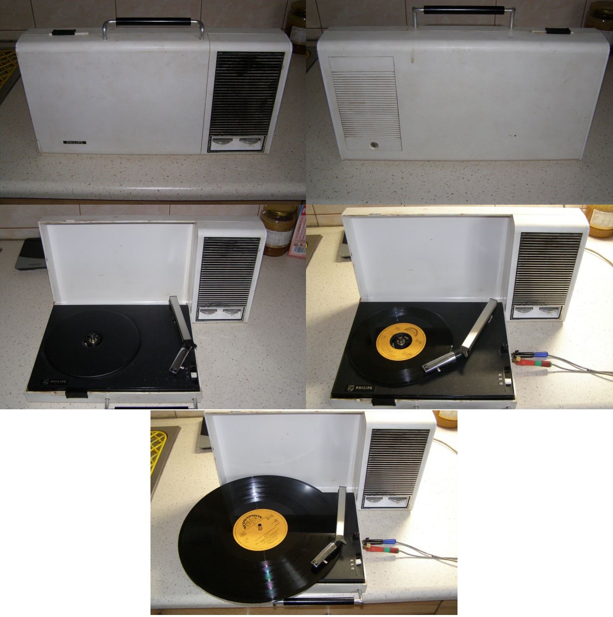

Po delší době... Co se vyhazuje. Ono obecně tam je spousta zajímavých věcí, ale fotka jednou za čas stačí. Si myslím.. Je tam krátkovlnný přijímač.
Jsem tam našel gramofon na baterky i síť. Dokonce to funguje, ale otáčky jsou zpomalující. Zesilovač zkresluje a brumí to při uchopení přenosky. Nemá výrobní štítek. Jen pro zajímavost. Půjde to zpátky.

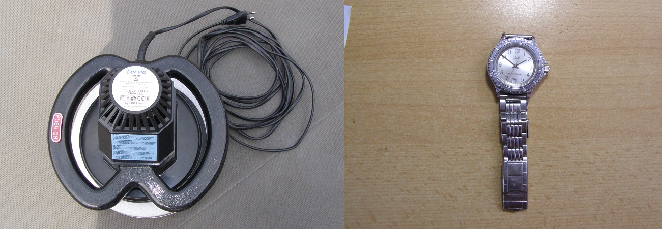

Nová leštička na auta. Návleky jsem už objednal. Pak to vyzkouším.
Zachovalé, vodotěsné hodinky Prim na baterku. Upadnutá sekundovka-opravené. Zatím bez baterky.

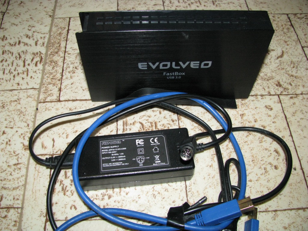

Ojedinělost mezi množstvím ostatního, lidmi likvidovaného -> EVOLVEO FastBox USB3. Disk 1TB (myšleno 1000³ B, nikoli v násobcích 1024). Kníká při rozběhu, zdroj s kon. midi DIN (se čtyřmi bytelnějšími kolíky do lichoběžníka) dává naprázdno 5,38/11,45Voltůch. Vymontovaný disk s USB převodníkem a náhradním zdrojem běžel bez potíží.

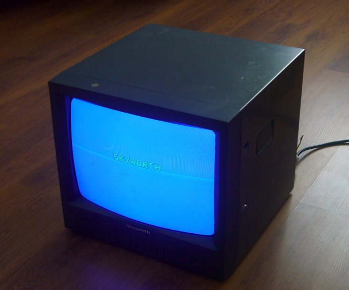

Dnešný nález, monitor Skyworth ML14C, položený pri košoch. Z auta sa mi zdalo, že to je mikrovlnka, pri ceste nazad som zastavil a vzal ho. Podľa neporušenej nálepky nebol otváraný, vyrobený 4/2011. Vzadu má vstup/výstup video cez BNC, audio cez činič a S-VHS, zrejme funkčný.
Příspěvky: 37636
#29 Příspěvek od rnbw »
Pekny kusok, dokonca farebny.

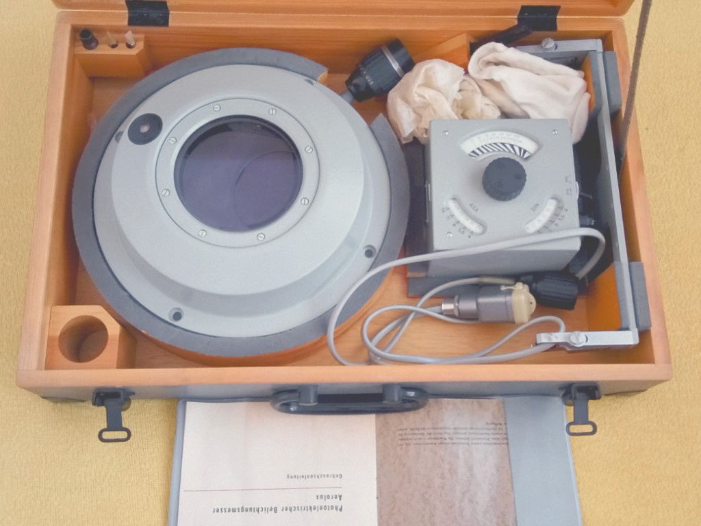

Letecký expozimetr AEROLUX
