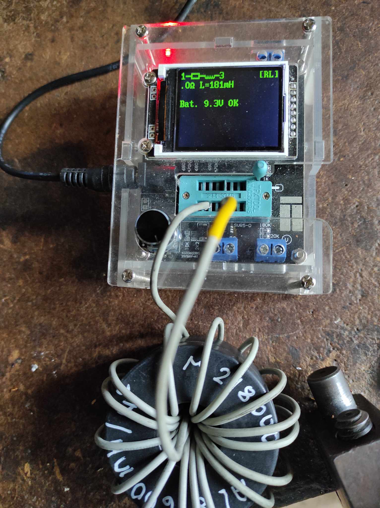

Počet drátů, ani průměr drátů není parametr indukčnosti = nemá na ni vliv.
Tady je 35 drátů a indukčnost je furt stejná ( nanokrystalický toroid u=157500, f=10Hz až 100kHz)
35 proto, aby tím protekl proud na 40Hz a zrovna tak na 40kHz.

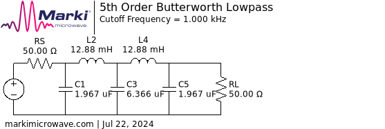

Je to dvoucívkovej Butterworth spočítanej na kalkulačce, viz odkaz v prvním příspěvku vlákna. Impedance 50R. Protože filtry jsou kmitočtově po řádových dekádách, tak součástky filtru se taky zvětšují o dekádu s klesajícím kmitočtem.
- 10 MHz, první a poslední kondík proti zemi 197pF, střední kondík proti zemi 639pF, obě cívky 1,29uH
- 10 kHz, první a poslední kondík proti zemi 197nF, střední kondík proti zemi 639nF, obě cívky 1,29mH
No a ten nefunkční 1kHz by měl mít:
- 1kHz, první a poslední kondík proti zemi 1,97uF, střední kondík proti zemi 6,38uF, obě cívky 12,9mH.
Netuším, kde je problém. Kondíky jsou fóliáky Wima 160V/5 %. Vše dvakrát přeměřený na dvou různých měřácích.
Nehrál jste si někdo s těmahle filtrama? Na netu se nemůžu dopídit proč od 10 MHz do 10 kHz vše maká jak má a 1 kHz ani ťuk. Kdyby byl filtr někam posunutej, ale prostě od 100Hz do 10kHz skrz něj nic neproleze.

Spočítaný to má dobře

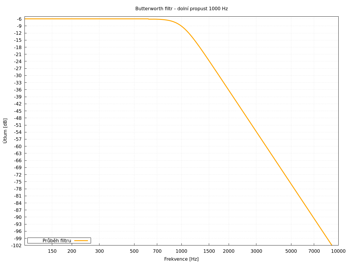

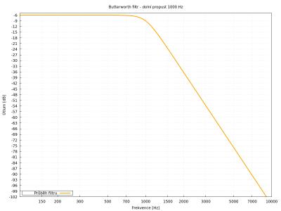

Takhle by měl být průběh (spočítáno na uvedené součástky):
