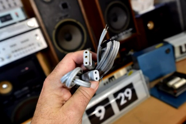

Teď jsem si teprve všimnul... že ten první má různé rozteče (docela pochopitelné... když je to na "230"V tak aby se ochranný vodič nedal přehodit) rozteče u prvního konektoru jsou 6,5 a 8,5 u druhého 6,5 a průměr kolíků 2,5mm

Aha... tak to jsem nahranej...

zde jsou k zakoupení servisní díly PRAGOTRON
https://www.jirivanerek.cz/prodej/?page_id=184

Vždyť to má taky 3D vytištěné a použité dutinky z Molex konektorů.

Mám zato, že ten dvoupólový konektor je stejný jako "osmička" ke kazeťákům, tedy až na vnější tvar. Třípólový půjde asi nahradit taky osmičkou, ten třetí pin je uzemnění, bez kterého to funguje (ochrana před nebezpečným dotykem může být zajištěna polohou).
