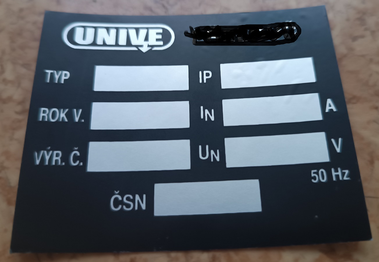

Příspěvky: 20705
#23 Příspěvek od Celeron »
V devadesátkách jsme si zadali v jedný reklamce štítky na rozvaděče ve stovkách kusů. Je to Al samolepka tlustá 0,3 mm na který je sítotisk s vokýnkama, kde se údaj vyrazil razníkama. Jednu jsem právě zkoušel nalepit a lepidlo je furt OK. Reklamka ale už nefunguje asi 10 let, takže jiný info neseženu.
