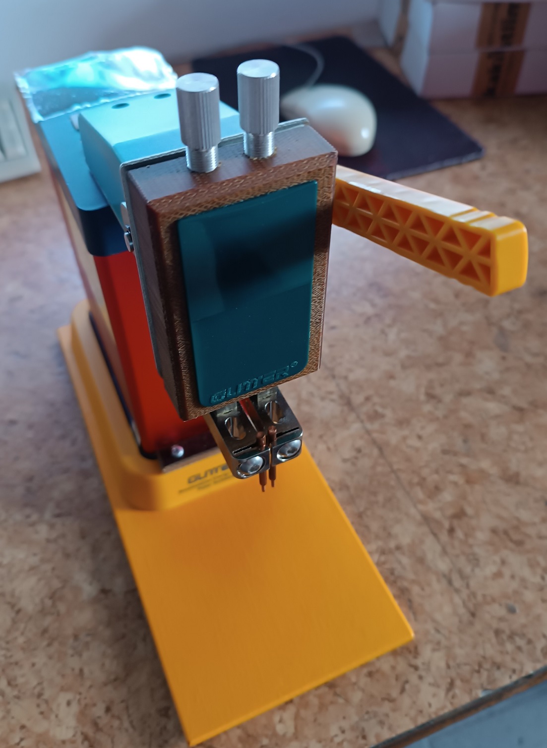

Protože jak známo je kupa věcí od PRCáka hned po rozbalení v katagorii Do-Do, tak jsem se pustil do předělávky vedení bodovacích hrotů na bodovku Glitter 801H. Vyfrézoval jsem z textitu novej vodící blok. Povedlo se téměř bez vůle. Jenže vypukl další problém, při zatlačení bodovacích hrotů na články pákou toho mechanizmu alá stojanová vrtačka se zase nazvedával celej Glitter na stole. Tak jsem přidal překližkovou základnu a přišrouboval k ní vaničku pro Glittera. No a z textitu jsem musel udělat ještě zarážku, aby se Glitter nezvedal z vaničky. Takhle to konečně funguje jak by mělo.
Jen podotýkám, že pokud někomu stačí jen samostatný dvouruční bodovací hroty, tak se s tímhle matlat nemusí.
