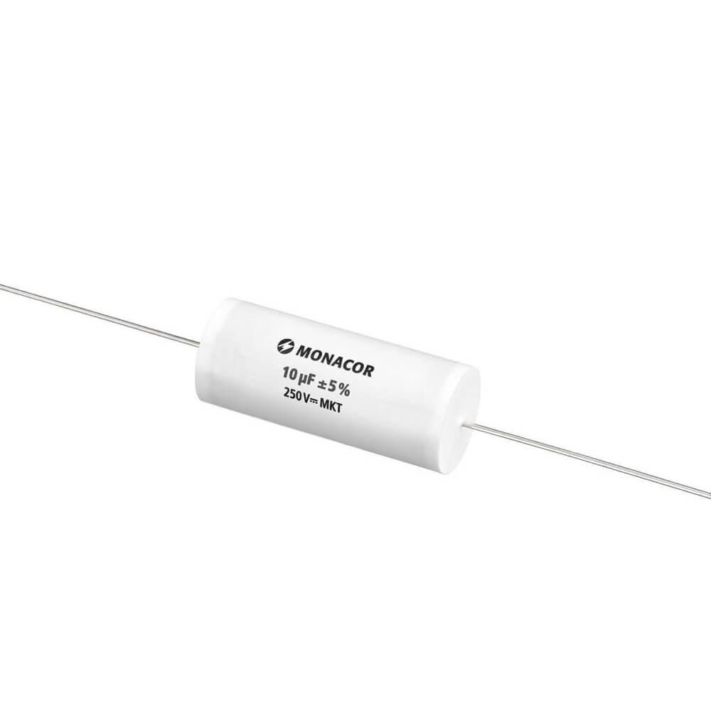

Predbežne som použil kondenzátor 10uF/250V, ale dosť sa chveje. Aj ho počuť a aj ho cítiť (pod prstom). Nehrozí deštrukcia toho zvitku? Koľko prevádzkových hodín by mal vydržať? Prevádzkové napätie na ňom by malo byť 90V. Ale pri tej kapacite tie šupy asi stoja za to.
Duvsan
Příspěvky: 6120
Bydliště: Okres Nitra
#21 Příspěvek od Duvsan »
Vadí mi hukot toho kondenzátora. Je to fóliáč 10uF/250V. Napätie na ňom by malo byť 90V ef, prúd 0,28A. Hučí ako stará tlmivka. Nemusím sa báť prierazu medzi fóliami?

Elektriku máme po starom a svietidlo je cez dvojlinku. Pre istenie som dal poistku 330mA. Pôvodný menič bol tiež neoddelený, navyše bez poistky. Chvíľu som zvažoval ten zvitok nahradiť dvomi elektrolytmi na 400V v sérii proti sebe s paralelnými diódami (a samozrejme odpormi 100k). Či by to bolo lepšie neviem.
Zrolované fólie a trasú sa. Fuj. Elektrolyt a vrstva oxidu - neviem.

#30 Příspěvek od Duvsan »
