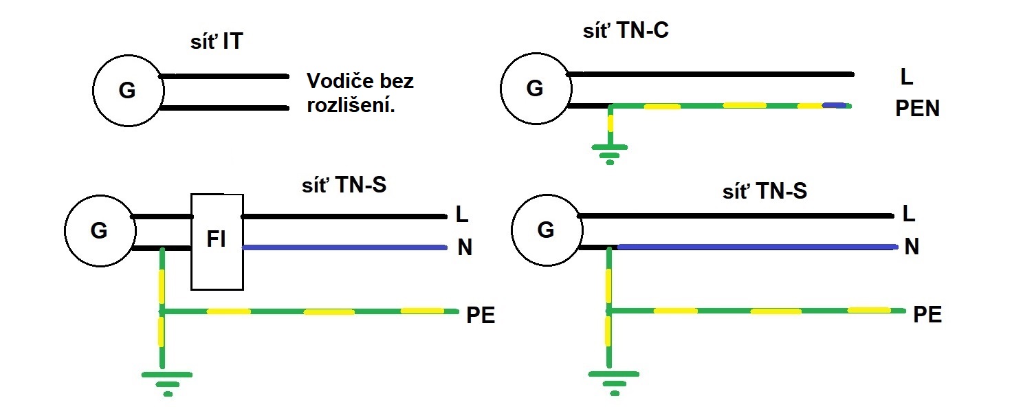

Ivan_01 píše:ak sa chytíš jedného ľubovoľného vývodu centrály, čo sa stane? Nič. Chránič nevybaví pretože je to izolované od zeme na ktorej stojíš a nemá sa kadiaľ uzavrieť poruchový prúd. Ale ak sa zároveň druhou rukou chytíš druhého vývodu z centrály, tak čo nastane ? To je tá druhá porucha.
Tak to je blbina. Když se chytím druhého vodiče tak normálně uzavřu obvod přes svoje tělo jako spotřebič a pokope mě to. Chránič nevypadne. Řešení přikládám kdo chce použít chránič.
To uzemnění je nutné. Prostě jako u trafa na sloupě.

kde tam píšem o tom, že vypadne chránič ? Autor má vysvetlené, čo je druhá porucha. A tak, ako si to nakreslil, strácaš výhody IT siete. Zapojil by si tak aj oddeľovacie trafo, napríklad k bazénu?

Píšeš tam o chrániči. Takže jsi ho dal do obvodu. Dále píšeš proč nevypadne. Až při druhé poruše. A co se stane při té druhé poruše? Na problém chrániče se tazatel ptal.
Ty malůvky se klidně dají použít pokud by někdo chtěl. Ale souhlasím.... Výhoda IT sítě. Takže je to jednoduché a bezpečné. Proč to kazit chráničem..?
