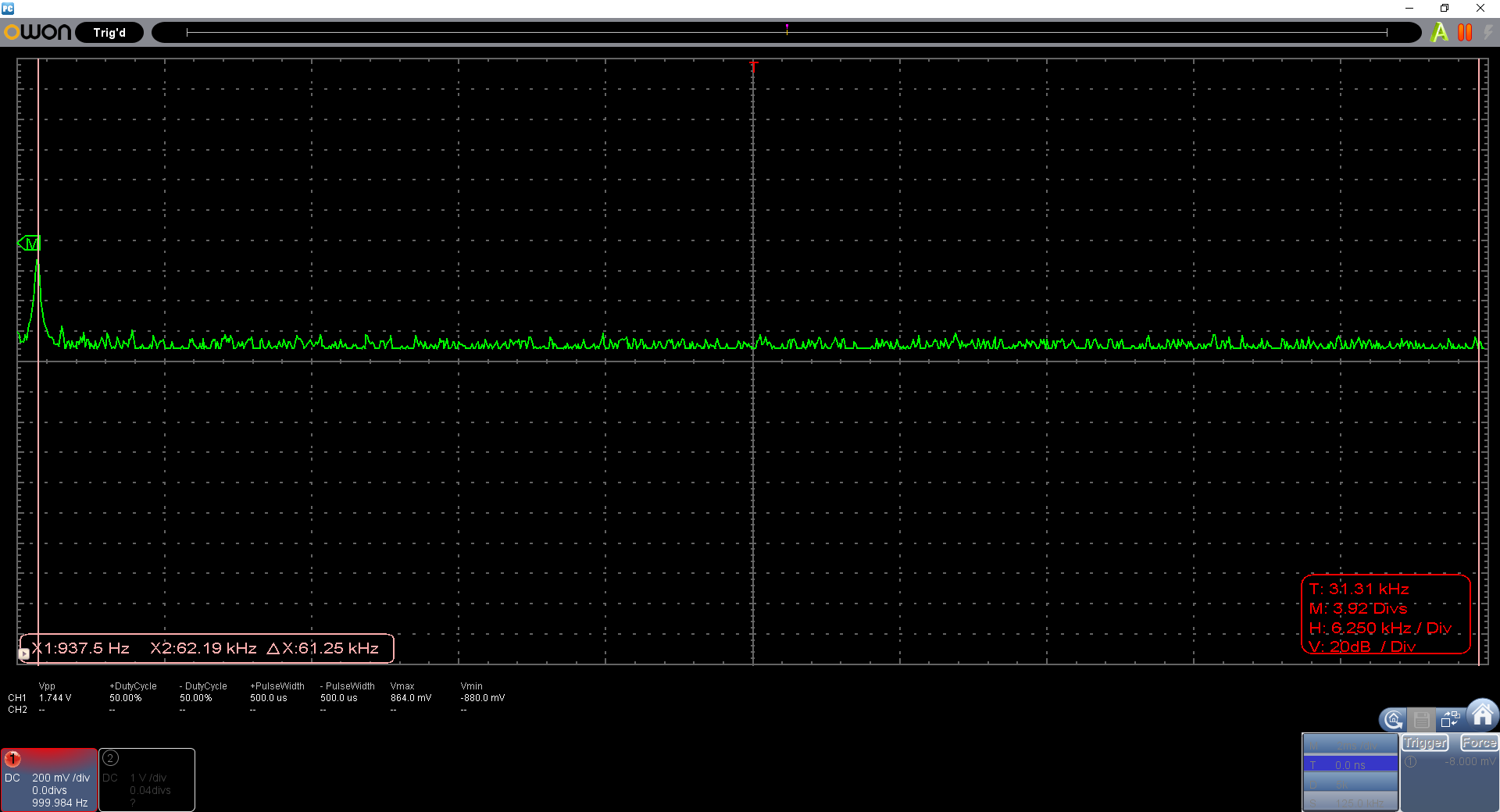

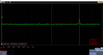

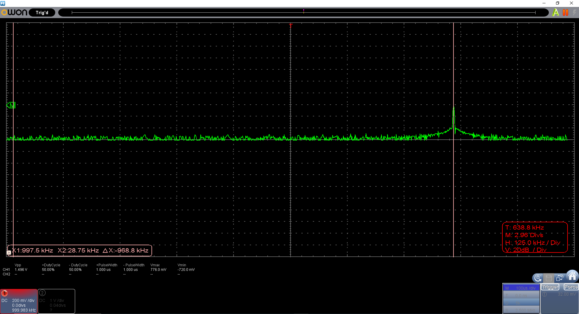

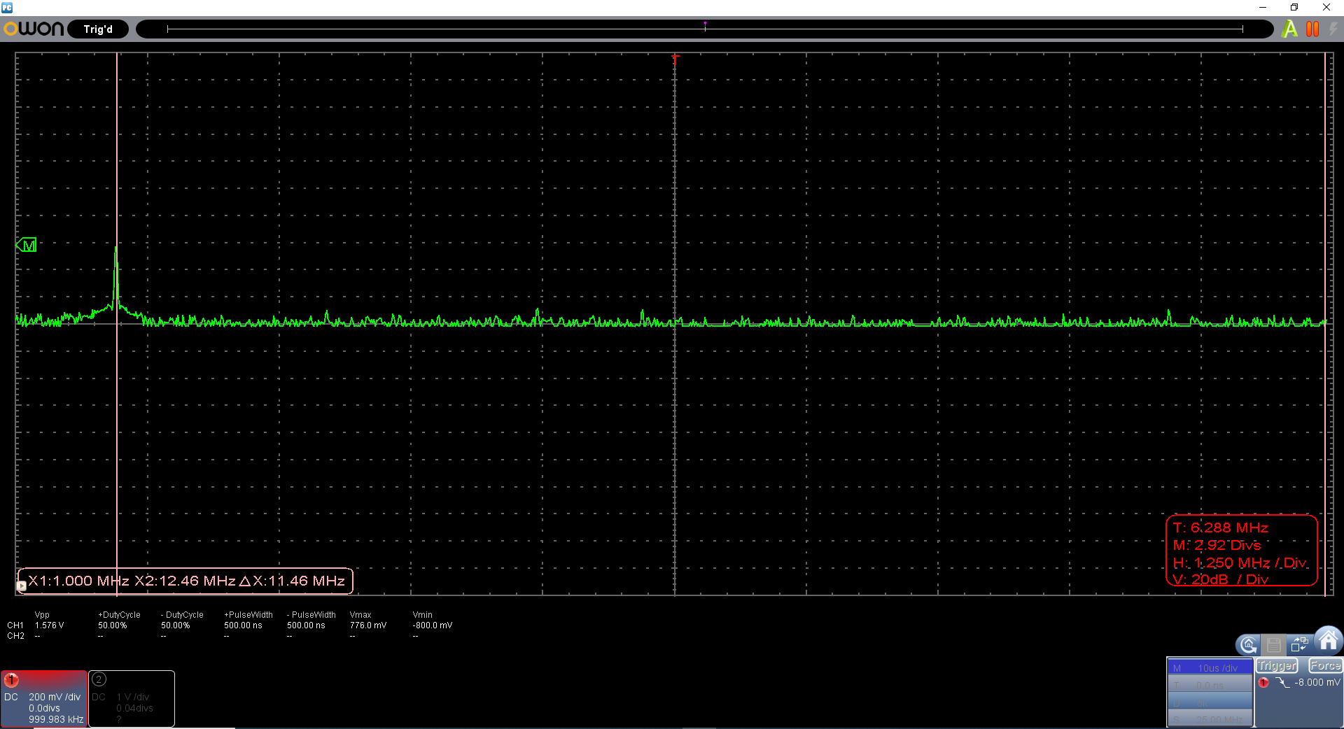

Dumitru
Příspěvky: 256
Registrován: 11 pro 2015, 00:00
Bydliště: Slovensko,Bratislava
#19 Příspěvek od Dumitru »
AD9833 negeneruje tam nič čo by sa nedalo vyfiltrovať prikladám merania pre 1Khz a 1Mhz generované pomocou ad9833 merane síce za filtrom a zosilňovačom pretože sa mi nechce rozoberať zariadenie ale aj tak nič kriminálneho tam nevidím. Takže jednoznačne chyba osciloskopu a je úplné jedno čí to bude DDS pripadne analógový generátor ten osciloskop to zobrazí tak isto.
