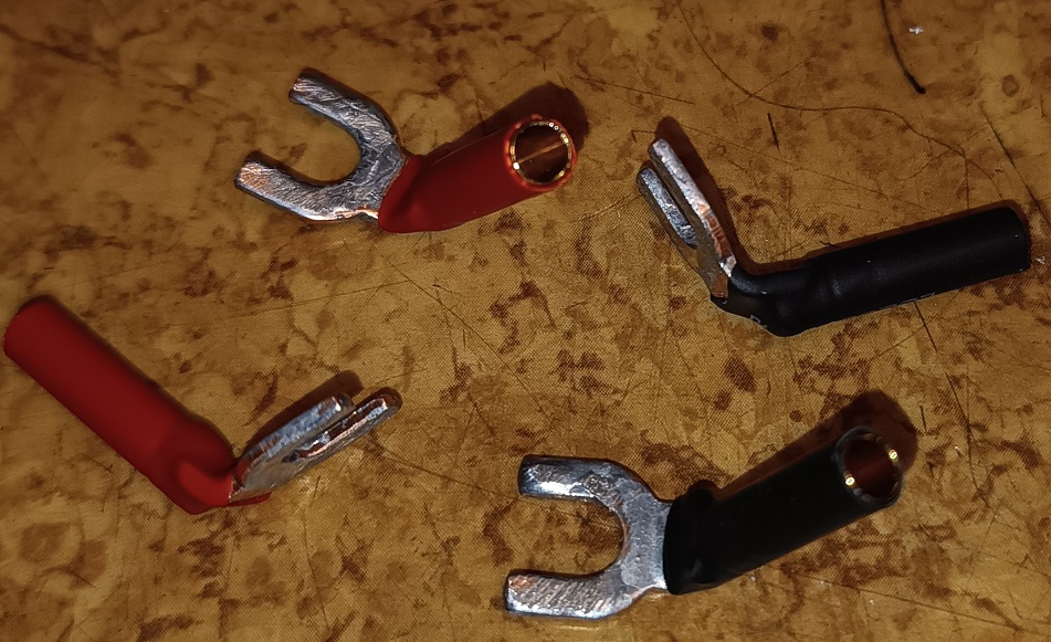

Dej prosím odkaz na oka který myslíš. Já zkoušel jak jsem již psal včera tohle a je to měděný bláto.
Tohle je na kabel průřezu 16mm, do něj by se dala vložit a zapájet modelářská 4 mm zdířka.

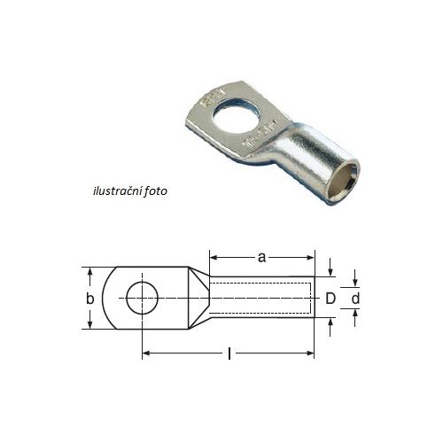

Ty 3f lišty jsou taky výbornej nápad. Já jsem myslel tyhle lisovací oka, jsou taky dost silný. Velikost 6x4 je skoro akorát.

Jj - ty lisovací by šly.
SC6-6 jsou téměř ideální - jak cenou; tak i "kusovkou" a taky délkou dutinky (pro banánek). Pouze tu dutinku zvětšit (převrtáním) o pouhé 2 desetinky:
Popis: Oko kabelové 6,5mm, kabel 6mm2 (SC6-6)
           průměr oka 6,5mm, vnitřní průměr dutinky 3,8mm, délka dutinky 21mm, kabel 6mm2
Jo - a na převrtání si udělej přípravek ze dvou kousků dřevěných destiček (2 destičky k sobě a v mezeře vyvrtej dírku dle vnějšího Ø dutinky - a pro očko malý dlab) :wink:
