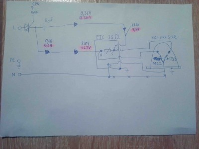

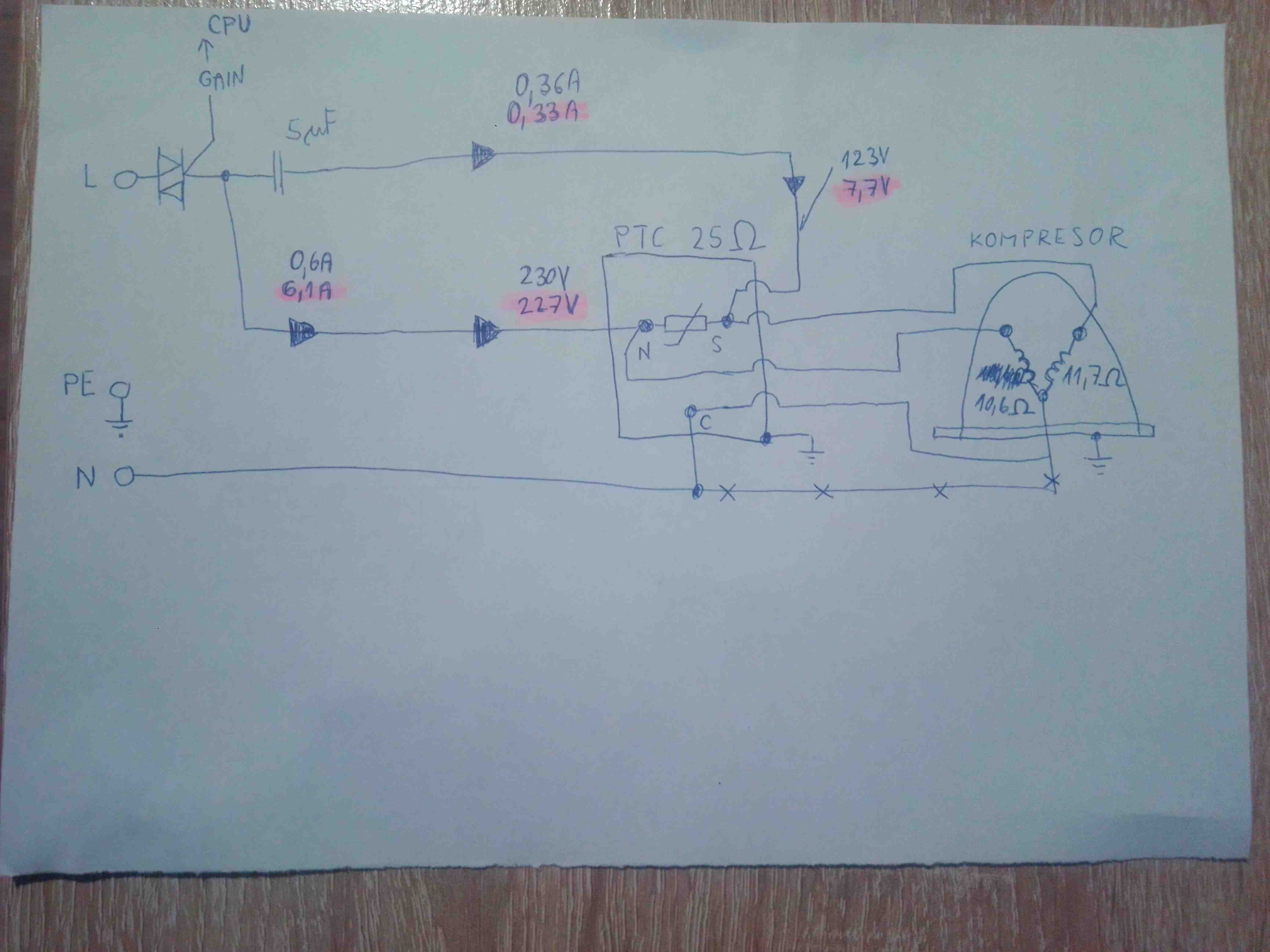

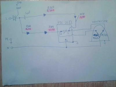

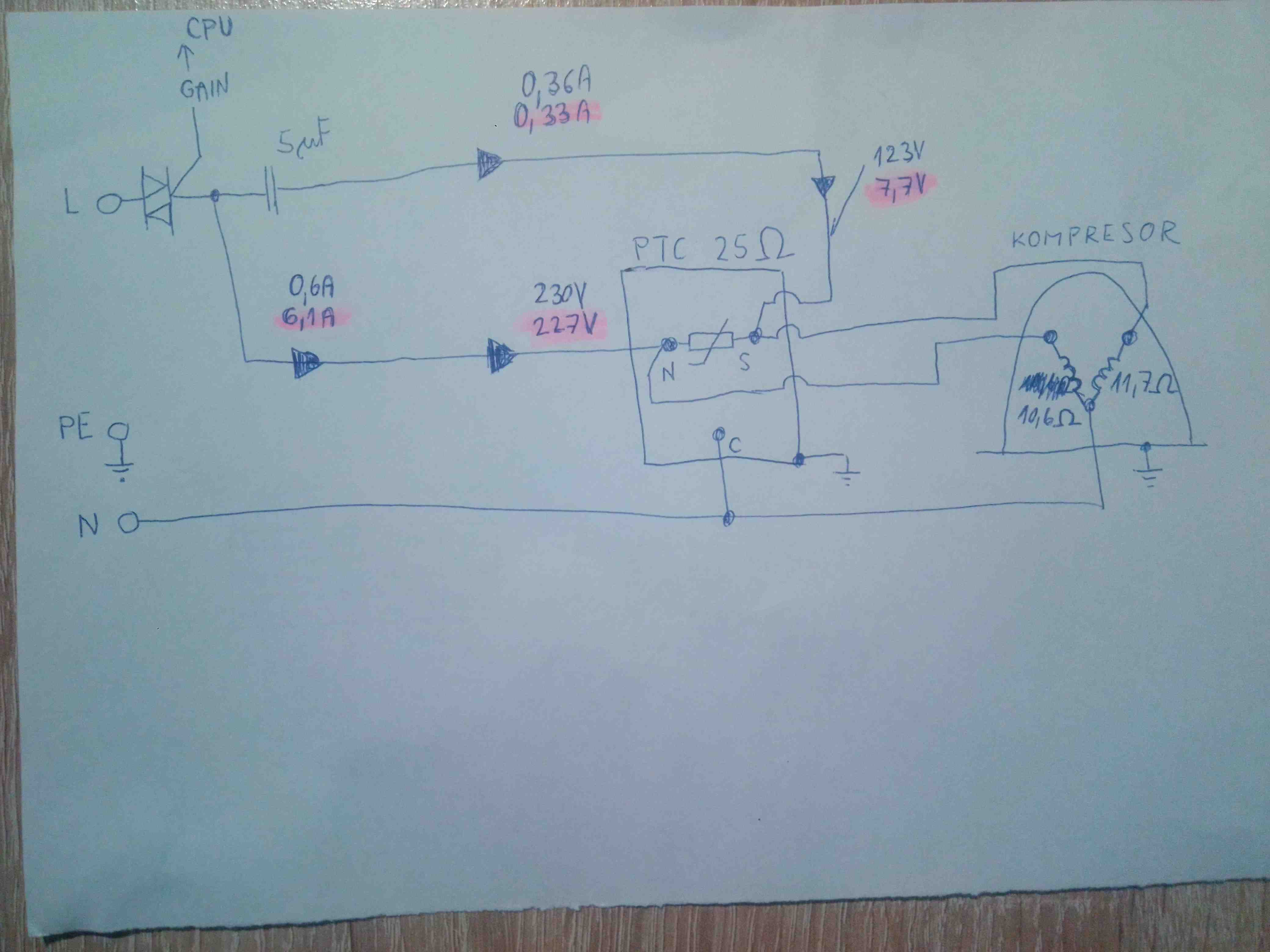

Tak lednice je s rozběhovým kondenzátorem, kondenzátor je umístěn v prostoru u řídící jednotky a je to hodnota 5 mikroF (naměřil jsem 4,6) přikládám zapojení. V zapojení jsou také vidět odběry ve standardním režimu a v červené barvě jsou hodnoty odběru v případě když přeruším standardní režim krátkým odpojením od sítě.
Nanapadá někoho proč se po krátkém odpojení od sítě změní odběr na 6,1A ?

když při standardním běhu odpojím přívodních 230V a následně 230V připojím tak odběr z 0,6A vzroste na 6,1A.
Tento odběr 6,1A netrvá pořád (to jsem zjistil dnes), ale pouze několik cyklů (jeden cyklus trvá asi 30s) a proto kompresor netopí. Po vyčerpání cyklů odpojí jednotka kompresor přes ten triak.
A za nějakou dobu (minuty) ho jednotka opět připne a ten se chová opět standardně a chladí a proto jsem nepostřehl změnu v teplotě uvnitř lednice. Lednice si žila svým "nouzovým" režimem.
Do zapojení jsem zakreslil i napětí, v červené jsou napětí v režimu 6,1A
Elektronika je v pořádku-žádný náznak přetížení, zahoření, přehříváni atd. Je do ní připojeno: 5x senzor, keyboard, rozběhový kondenzátor, kompresor, přívod ze sítě, PE

Pro jistotu bych vyměnil kondík 5M, třeba ze zářivky. Potom změř jak se mění proud jenom ve vinutí, které máš označené jako 10.6ohm. Potom jak ke mění proud jenom do pomocného vinutí. Někam to musí cedit. Nejhorší variantou by byl teplotně závislej záviťák.

Ty PTC prvky mají "bod zlomu", nechovají se jako klasický termistor. Pecičky ve startérech kompresorů, nebo demagnetizaci CRT při zahřátí prudce zvýší svůj odpor - té teplotě, při které to nastává snad říkají taky Curieova teplota. Procházející proud pomocným vinutím klesne skoro na nulu, demagnetizační cívkou CRT podobně. Zbytkový proud je tak nízký, že se při daném použití zanedbává a přitom je dostatečně velký na to, aby udržel "pecičku" na takové teplotě, kdy je trvale "vypnutá". Pro další aktivaci je potřeba zotavovací doba, kdy PTC vychladne na tolik, aby po opětovném zapnutí dal požadovaný proudový ráz dostatečný pro rozběh kompresoru - který musí být i v beztlakovým stavu - Pokud Ti kompresor lednice žere kilowattu, a nic Ti tam nevypíná, nejspíš Ti tam bude něco doutnat. Samotný vinutí by to snad dlouhodobě ani nepřežilo - taky bys to poznal tak, že kdybys dal kus plastu na "hrnec kompresoru", začal by se tavit. Kompresor je běžně horký, ale na pohmat ne vařící. Osobně bych to typoval na startér. Některý používají dvojičku PTC, kdy jeden drží druhý v zahřátým stavu a tím se snižuje jalový proud na co nejmíň - a jedno z PTC peciček bude kaput - prošlehlý. Nejbezpečnější je použít termokameru a zaměřit se na svorkovnici kompresoru.
A co triak? - Je v pořádku? (jinak koukám na to Tvý schéma a ten startér bude s dvojičkou PTC Tak ten, co jde na C bude mít vadu)

Kondenzátor jsem už zkoušel měnit za jiný 5mikroF - žádná změna. Triak ten tu je jen jako spínč, nemyslím, že by fázově spínal, ale i kdyby pracoval fázově nemělo by to vliv na tuto závadu. Do kompresoru těch 6,1A teče v každém případě, ale ne stále je to v řádu minut, potom se odběr změni téměř na nulu. Buď torozpojí tepelná ochrana v kompresoru - tento model je ochranou vybaven anebo řídicí jednotka vypne triak zdůvodu, že nevidí pokles teploty v určitém časovém intervalu - to chci ještě oměřit/zjistit. Co se týká PTC je to pouze jedna pecička. svorka C je připojen do společného uzlu obou vinutí. Schéma poopravím-je to elektricky dobře, ale v rámci vydrátování je to zmateční.
Pokud by uteklo medium, může se projevovat tato závada tímto elektrickým projevem?

Na triak jsem se ptal proto, že občas umí pěkně zlobit. V principu jsou to dva antiparalelně zapojený tyristory a občas se stává, že ty tyristory se nechovají stejně. Ta svině umí buď propouštět proud jedním směrem, nebo propouštět nesymetricky, nebo ve vypnutým stavu propouštět jednosměrně. Pokud jsi si jistej, že startér je v pořádku, tak vyměň triak. Nebo ho aspoň na zkoušku vykrať

S tím jsem se nesetkal, kolik jsi měl takových případů? Každopádně připojím osciloskop, jestli pouští obě půlvlny. díky za postřeh

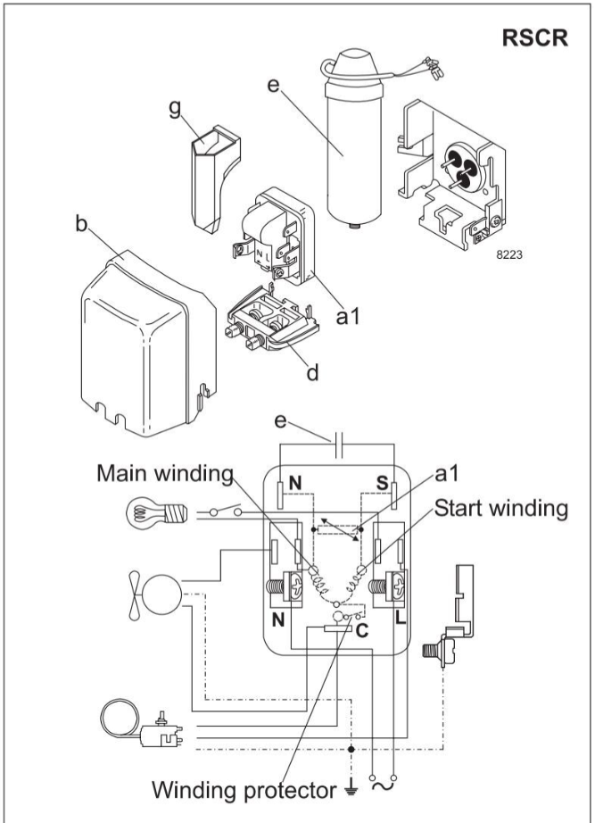

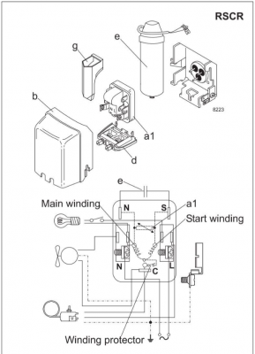

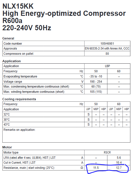

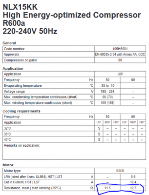

tady je zapojení z datasheetu ke kompresoru NLX15KK, termostat je v mém případě elektronický, na obrázku vlevo dole je kapilární termostat

Odpory rozběhového i hlavního vinutí také sedí s datasheetem.

Jak jsem psal - Zkus odletovat triak a na plošňáku propoj A1 a A2. Pak zapoj lednici. Nelekni se, začne hned chladit. Pár minutový běh pro změření odběru by neměl vadit. Pokud odběr po pár vteřinách klesne na těch 100W, kdy se zahřeje ten pozistorový element ve startéru, tak víš na čem si.
