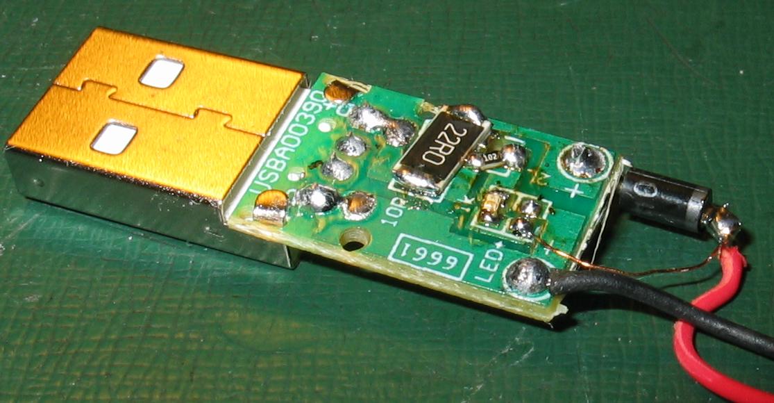

Cinsky USB kabel prisiel. Rozobrat isiel pekne, polovice krytu su len (dost silno) nasunute na kolikoch.
Za 1,60 vratane dopravy sa ziadny zazrak nekona - je tam len 10R odpor. A "sikovne" zapojeny tranzistor 2L (MMBT5401) spinajuci indikacnu LED. Ten pri teste vypustil dym :D

Skusam teraz ten kabel, prekvapivo tam koncovka pasuje. Akurat ma prilis velke diery, tak musela podstupit upravu vo zveraku.
Dam tam nejake diody a odpor a tym sa to vyriesi.

Konektor mam vyrieseny. Nabijanie uz tiez: 10R odpor som vymenil za 22R (vacsich rozmerov) a pridal do serie nejaku diodu.
Do skratu to dava 170mA, pri nabijani tecie okolo 90mA. Este zapojit tu indikacnu LED.

LED (+ jej povodny 1K odpor) som zapojil paralelne k 22R+dioda. Pripojim zataz - svieti, odpojim - zhasne.
