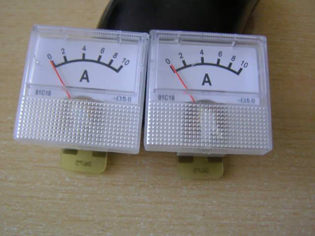

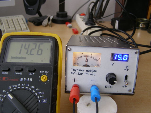

Toho bratru 0,5V se jednoduše zbavíš zařazením obyčejné 20A (třeba Ky717až19 je za 25Kč) diody do série. Diody z autoalternátoru jsou také použitelné ale blbě se dávají do chladiče. Dioda 2x20A z PC zdroje není vhodná ty úbytek potřebuješ. Chladič použiješ třeba z Pentia5 nebo podobně, prostě žebra. Odizolovat chladič od kostry!!! Plech nestačí. Takhle silná dioda nepůjde zničit. Není to žádná teorie. Z nabíječky na obrázku leze něco podobného jako z tvého "alternátoru". Na multimetru je svorkové napětí gelového acu 12V/7Ah za diodou. Hodnoty napětí vidíš. Na informativní měření stačí panelový ručičkový 10A depréz z GME, který stojí asi 50Kč. Ten se doma neztratí. Když ti řešení nebude vyhovovat tak pokus stál pár čudíků.

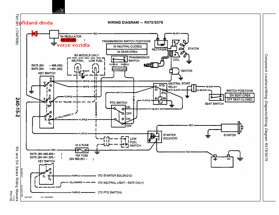

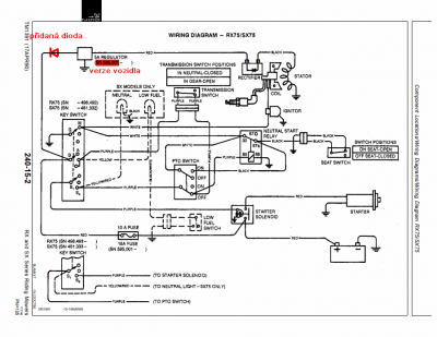

Ferdinande, k tomu regulátoru B&S byl nějaký návod nebo podle čeho jsi ho zapojil? Podle obrázků to vypadá, že má ten třetí vývod (kostru) na tom kovovém pouzdru, takže je potřeba, aby byl dobře spojený s kostrou alternátoru. Jakýkoliv přechodový odpor znamená zvýšení výstupního napětí. Pokud je dobře ukostřený, tak ta 5A dioda do série k baterce by mohla pomoci.

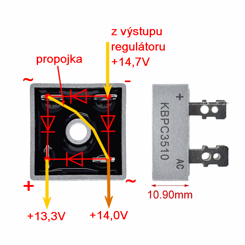

Jak píše lesana87 - ta dioda, kterou doporučil hajeklubos, je dobré řešení ve spojitosti s tebou použitým regulátorem (paralelním, "zkratovým"). Je možné, že verze stroje SN595.000 regulátor neměla (nahradila ho nějaká zátěž, např. žárovky). Jako přídavnou diodu bych použil můstkový usměrňovač v "kostce":
Obrázek
Ten můžeš zapojit jako jednu nebo dvě diody v sérii a tím si vybrat vhodnější výstupní napětí a hlavně nemusíš nic izolovat.

Jinak zapojil jsem ho tak (nevím, kdo se nahoře ptal, reaguji co si pamatuju, protože teď nejde vidět příspěvky), že na žlutý jsem dal vodič vedoucí z altíku AC a na výstup ten, co šel původně z usměrňovače, pak jde někam do útrob na 30A pojistku a dál jsem to nesledoval. Kostřit by se měl tělem. Můžu pod ten sroub natáhnout vodič a chytit na kostru startéru třeba, jestli by to bylo ku prospěchu.

Vidím, že bude třeba přiblížit funkci a zapojení té "krabičky".
Na obrázku níže je vnitřní a vnější zapojení usměrňovacího můstku.
Z výstupu regulátoru vedeš vodič na faston označený "-". Pokud budeš chtít na výstupu napětí menší o 1,5V, připoj vodič, který původně vedl z výstupu regulátoru, na faston označený "+". Jinak tento vodič připoj na propojené fastony, označené "~" , popř. "AC".

Masar: děkuji za objasnění. Do té krabičky tedy může přijít jak AC, tak DC? To mě jen zajímá, protože v aktuálním stavu dostávám z regulu DC.
Když připojím vodič ne na +, ale AC, abych se neochudil o 1,5 V, tak ale pořád dostávám DC, že? AC se tam nemůze kde vzít, když jsou to polovodiče. Jenom prostě tu krabičku využiju k obrazu svému a ne úplně k jejímu původnímu účelu, tak? Tu krabičku případně jakou - KBPC2510 nebo 3510? Na obrázkách jsou postupně obě.

Trochu bych doplnil to co moc hezky popsat Masar. Na krabičce můstku jsou značky pro klasické použití jako usměrňovač AC/DC, třeba k trafu. To tě zmátlo. Ty použiješ z můstku 2 nebo 4 diody tak, že využíváš úbytku napětí na diodě pro sražení tvého přebytečného napětí. V podstatě si vybereš jestli chceš srazit 0,7V nebo1,5V. Přesně jak nakreslil Masar. Ten člověk v prodejně patrně vůbec nevěděl která bije. Výměna baterie je dobrá volba. Osadit největší která se vejde. Amperhodiny časem mizí sulfatací. Hlavě s baterkou přes zimu nepraštit do křoví. Takové baterie tady mám každý rok. Luboši udělej s tím něco, nejde to nabít. Další kostra na regulátor nebude potřeba to by nefungoval už teď. A on maká jak píšeš.
Obě kostky na obrázku jsou použitelné. Když mrkneš na internet, tak zjistíš, KBPC2510 je 25A/1000V a KBPC3510 je 35A/1000V. Můžeš použít jakýkoliv KBPC 25?? nebo 35??. to aby jsi nešel z prodejny s prázdnou. Je paradox, že „silnější“ je někdy levnější. Ať se zadaří. Je dobře, že jsou pořád lidé, kteří nedávají vše do opravny.

Ano, ta "kostka" byla původně určena k usměrnění (dvojcestnému), t.j. přeměně AC na DC. Ty ve stroji máš původní usměrňovač (jednocestný) nahrazený usměrňovačem/regulátorem, který zatěžuje obvod takovým proudem (na kostru), aby na jeho výstupu napětí nepřekročilo určitou hodnotu (cca +14,8V).
Na diodách v můstku vzniká úbytek napětí cca 0,7V (na dvou v sérii tedy 1,4V). Označení AC zde již nemá původní význam, jen označuje umístění anod a katod vnitřních diod.
KBPC3510 vydrží větší proud než KBPC2510, je tedy spolehlivější, ale myslím, že tvůj alternátor žádnou z nich zničit nedokáže.
Smyslem těchto úprav je přizpůsobení nabíjecího napětí použitému gelovému akumulátoru. Pokud je tento akumulátor provozuschopný (startovací schopnost), nemá smysl ho předčasně nahrazovat jiným.
