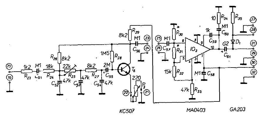

->Ivan: Ahoj, som rád, že sa tu nájde odborník na tento konkrétny prijímač. Tvoje rady sú užitočné. Zatiaľ jediný blok, ktorý robí to, čo má, je MA0403. CW filter nezosilňuje a pri kritickom nastavení začne rovno kmitať. BFO motoruje. Do vstupu som osadil KF910 (originál 40841 by som nezohnal), ale drainový prúd je skoro nulový a nereaguje na zmenu napätia na G. Možno som len odpálil ten tranzistor pri osádzaní. Alebo som kúpil vadný KF910 - na "retro" shopoch sa to občas stáva.
Momentálne sa snažím naladiť VFO a už vidím ten průšvih. Na všetky rozsahy je použiá jediná hodnota indukčnosti asi 0,5 uH. Každý rozsah má iné frekvencie a hlavne iné preladnie. Bude treba experimentálne hľadať také hodnoty Cp a Cs, aby som dosiahol na každom rozsahu potrebné preladenie.
Do boja s MAA661 som sa ešte nepustil. Tam budú určite problémy. Ide o tom, či budú riešiteľné. Rozmýšľam aj o malom module, ktorý by sa zasunul do pätice namiesto MAA661. Buď niečo NE612, ale niečo dobové s MA3006. Ale to zatiaľ predbieham. Možno budem tvoje rady ešte potrebovať. Vďaka.

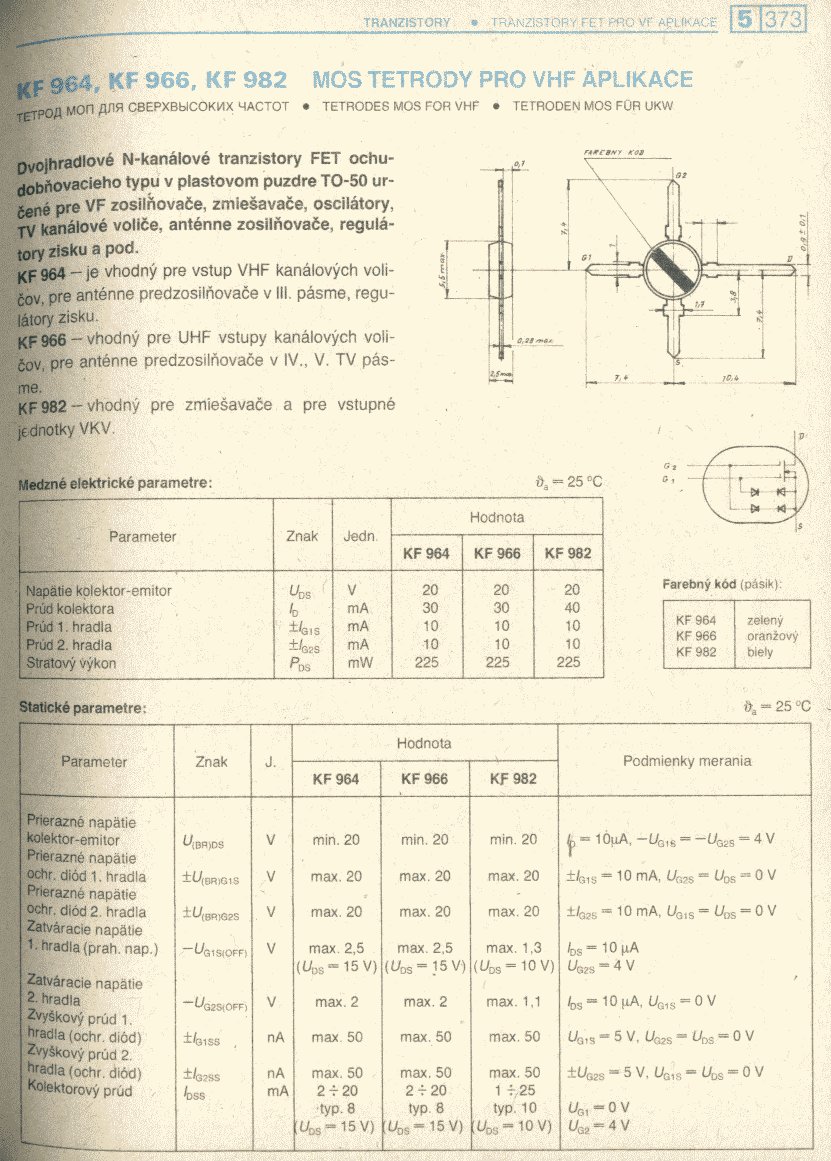

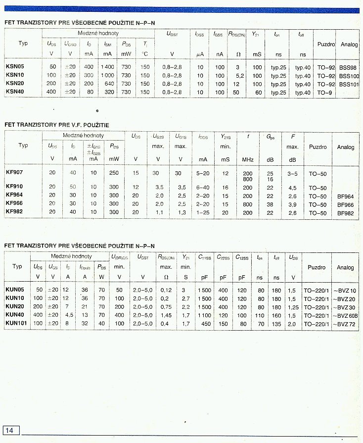

robos píše:Do vstupu som osadil KF910 (originál 40841 by som nezohnal), ale drainový prúd je skoro nulový a nereaguje na zmenu napätia na G. Možno som len odpálil ten tranzistor pri osádzaní. Alebo som kúpil vadný KF910 - na "retro" shopoch sa to občas stáva.
vzhledem k tomu, že je to pro "nízké" kmitočty, pouze KV, stačí tam jakýkoliv dvoubázový fet který seženeš . . .
klidně KF982, BF982 a nebo podobný . . .
https://www.google.com/search?q=KF982
a místo toho BF245 můžeš dát klidně J310 , nebo podobný.
. . . důležité je aby byl funkční !

CW filter by nemal byt velky problem, zrejme rozptyl suciastok. Tranzistor v zapojeni potrebuje mat co najvyssiu betu (ja som mal cca 200), aby nezatlmoval filtracny clanok. Rozpytl hodnot kondenzatorov moze sposobovat problem, no ak si pouzil zlte zalievane TC205, nemal by s tym byt problem (tie mavaju toleranciu lepsiu nez 5%), tu sa bavime o rozdiele 50% ak ten filtracny clanok pracuje zle. Mozno bude treba upravit mierne hodnotu priecneho rezistora alebo zvysit bias-rezistory v baze tranzistora pre znizenie tlmenia. Tie trimre z pertinaxu mavaju priserny kontakt na nitovacom ocku, to moze sposobovat problemy. Cermetove keramicke su lepsie, no tiez zvyknu stracat kontakt a su citlive na pohybanie. Kazdopadne, pre ladenie hodnoty potrebujes volit trimer tak, aby ti optimalna hodnota vychadzala zhruba v strede drahy, aby sa neprejavovali nehomogenity na koncoch rozsahu.
Problemom moze byt aj blokovaci elektrolyt, ak ma vysoky seriovy odpor. Ty si pouzil tantalove kondenzatory, tie maju nizky seriovy odpor na rozdiel od mokrych hlinikovych. skor zvyknu trpiet zvodom az skratom, ale to by si videl na tom, ze nevies dosiahnut ocakavane DC napatie v kritickych uzloch. Treba mat dobre blokovane napajanie, elektrolytom aspon 20-100uF, aby si mal dobre definovanu nizkoimpedancnu cestu, ziadne dlhe privody bez blokovania.
Prosim, priloz sem do fora pdf schemu prijimaca.
BFO zvykne motorovat, ak je zle zablokovane napajanie, alebo kryt krystalu nie je uzemneny. skontroluj si, ci bezec kapacitneho trimra (vyvedeny na srobovak) je uzemneny. Tie trimre su postriebrene, ked sa nechaju v sirnom prostredi velmi scernaju, stracaju kontakt, pri ich otacani sa potom skokovo meni kapacita. Tvoje ale vyzeraju byt pekne ciste nove. Kazdopadne znova, napajacie napatie by malo byt blokovane kondenzatorom, keramika ~10-100nF, a privedene z hlavneho napajania bud cez tlmivku alebo odpor radovo 100Ohm, aby sa zabranilo moznej parazitnej vazbe cez napajaciu vetvu.
Mne motorovanie sposoboval MA0403, bolo to vidiet uz na napajani, dal som 500uF kondenzator blokovaci, napajanie priviedol cez rezistor zhruba 10Ohm.
BFO ma velmi volnu vazbu cez maly vazobny kondenzator do MA661, ktory je vyuzity zaroven ako vyborny oddelovaci zosilnovac, takze tam zradu neocakavam.
V starsich konstrukciach - trampkit, tramp boli MAA661 s upravenym napajanim, kde predpatie na vstupe bolo stabilizovane dvojicou kremikovych diod (ka206, 1N4148).
Co sa tyka dvojbazoveho fetu, ten ma v sebe vstavane ochranne diody. No zazil som pri oprave jedneho VKV tunera, ze bol poskodeny presne sposobom, ktory si popisal, nulovy prud drainom (predpokladam vnutorne odpadol bondovaci drotik od cipu k vyvodu).
Daj si pozor na nasledujuce:
napatie na prvom gate voci source musi byt nulove az mierne zaporne aby ti spodny tranzistor kaskody MOSFET nesaturoval. Napatie na druhom gate voci zemi je pozitivne, aby kaskodou dvojbazoveho mosfetu tiekol prud. To vycitas z datasheetu a kriviek. Kazdopadne odporucam, aby si mal medzi G2 a zemou vzdy odpor aspon 100kOhm (potenciometer nezapojeny ako delic napatia). Ak potenciometer strati kontakt bezca s vyvodom, G2 bude na nedefinovanom potenciale a moze sa poskodit. Zvykne to zachranit blokovaci kondenzator, ktory obmedzi rychlost narastu napatia na G2.
G2 musi byt blokovana voci zemi co najblizsie kvalitnym nizkoindukcnym kondenzatorom ~1-10nf a v draine by si mal mat feritovu perlu alebo 50-100Ohm rezistor, inac ten tranzistor moze kmitat na UHF.

Ten dvoufázový mosfet, kdyby byl dobrý, tak na R2 (vývod S) bude napětí od 0,2V do 0,6V proti zemi, v závislosti na nastavení napětí na G2. Pokud neteče přes D-S proud a na R2 nic nenaměříš, má to fet za sebou...
Vhodné dvoufázové fety k tomuto účelu se dají vytěžit třeba z tunerů oravských televizorů.

pre ten NF filter problem moze byt aj opacny. Ak ten filter ma tendenciu sa hned rozkmitat, zisk v tranzistorovom zosilnovaci moze byt prilis velky, a moze to byt sposobene tym tantalovym kondenzatorom s nizkym ESR. Autor mozno nevedomky pocital s tym, ze male blokovacie Tesla kondenzatory (<10uF) mali vnutorny odpor radovo jednotiek Ohm. Tantaly tento odpor maju radovo mensi, a teda lepsie blokuju emitorovy obvod.

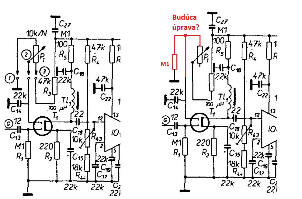

->Ivan: ďakujem, že si si dal takú prácu s tým popisom. Veľmi si to cením. Tento pracovný týždeň bude absolútne šialený, ale budúci víkend sa tomu budem venovať naplno. Zatiaľ som narýchlo pomeral ten VF predzosilňovač s KF910. Zapojenie som nijako nemenil. Zmeral som hodnoty na G1, G2, S a D a v bode 3 (horný koniec P1). Meral som pri min. a max. polohe P1 (min. = bežec na zemi). Prúd drainu je vypočítaný z R2=220. Asi je odpálený T1, pretože pri pretáčaní P1 sa mení výrazne napätie v bode 3. Bude ho škoda, ale mám ešte zásoby KF9xx. Ale nechcem, aby sa to opakovalo. V prílohe sú namerané hodnoty. Keď je bežec P1 na nule, tak v bode 3 je očakávaných 2,1 V. Pretáčaním P1 sa dvíha napätie v bode 3 na 6,7 V.
Zakreslil som úpravu, ktorú si popisoval - je to správne?
Tie shottkyho diódy na hradlách VHF tetródy dokážu ochrániť pred ESD? Alebo treba špecilány handling pri pájkovaní? Možno som to poškodil teplom, zospodu DPS sú medené plochy, takže bol potrebný dlhší interval pájkovania.

Dyť ten filtr v emitoru blokování nemá.
robos: Máš nějaký divný potenciometr P1, ty naměřené hodnoty jsou nesmyslné. Napětí v bodě 3 má být pořád 2,1 V, měnit se má v bodě 2 mezi 0 a 2,1 V.
Aha, ty máš zřejmě proražený G2 na D.

Ten filter som oživoval už pred časom, ale neurobil som si poznámky, takže v tejto chvíli neviem, čo tam bolo. Myslím, že som sa pokúšal zraziť zosilnenie toho stupňa, pretože sa skokovo rozkmital pri pretáčaní P3, pričom pred bodom nasadenia nezosilňoval. Divný jav, ale asi to odpovedá tomu, že prijímaču sa hovorilo divnochodyn :) Musím sa na to pozrieť znovu.
Tomu CW filtru bol venovaný rozsiahlejší článok v RZ 76/1 str. 8, kde autor OK1AYY tieto filtre prebral zo západnej literatúry, modifikoval a dostatočne otestoval. Dokonca ich veselo kaskádoval. Takže fungovať to musí. Mám dojem, že KC507 svojou vysokou betou spôsobuje to prudké nasadenie. Preto som sa snažil znížiť celkový zisk, ale zatiaľ neúspečne.

->lesana87: áno, ja viem, že je to divné :)
Vyletujem a zmeriam. S najväčšou pradepodobnosťou je v kremíkovom nebi. Len ma znepokojuje, že neviem, ako sa tam dostal.
