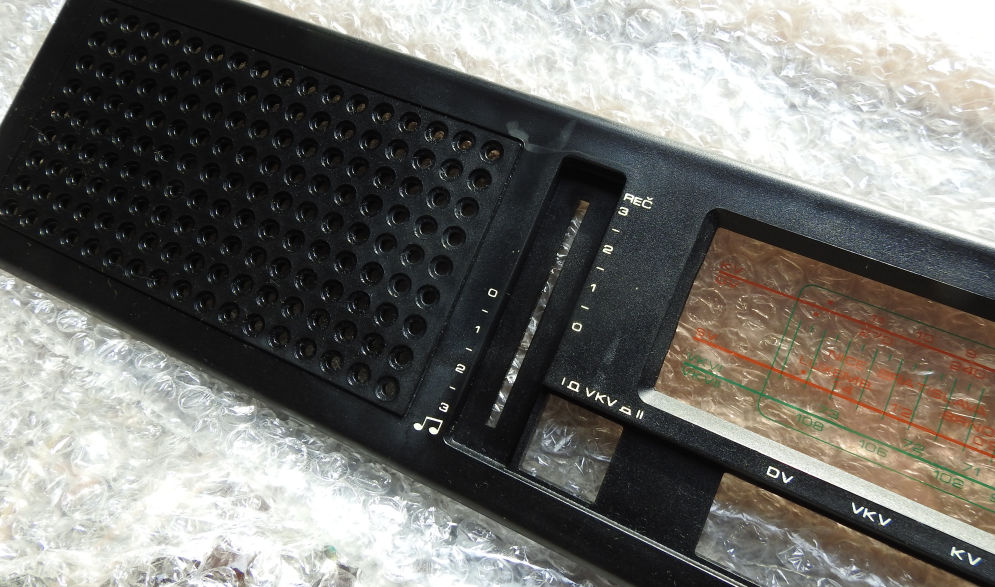

Tiež som kedysi takto očistil predný panel na rádijku...ostali svetlé fľaky... ako po liehovej kontaminácii... Pár dní som to nechal "napustené" starou Diavou a zlepšilo sa to minimálne o 90% - Dnes už sú rôzne "nano" technológie na "oživenie" farby plastov... Keď je poškodenie veľké - chvíľu jeho obnovenie aj trvá -aj niekoľko dní ..treba možno viac aplikácií - len netreba - zbytočne to nerozotierať, aby sa nestratil popis.. Ale neodskúšaš - nevieš..
Raz som skúšal na obnovu poškriabaného "plastu" nejakú "vodičku" z alíka (môžem dohľadať) ... prvý dojem bol fajn, no nesmelo sa to HNEĎ utrieť..na tom plaste - stratil sa účinok... po pár dňoch a "zaleštení"- pošúchaním bavlnenou tkaninou to bolo ako za mlada...Veda ide v pred!

Díky všem za rady.
Stalo se to po umytí jarovou vodou a fleky se objevily jen kolem potenciometru. Nejdřív vyzkouším tan antistatický sprej a pak nějaký ten oživovač. Horkovzdušku vidím až jako poslední možnost.

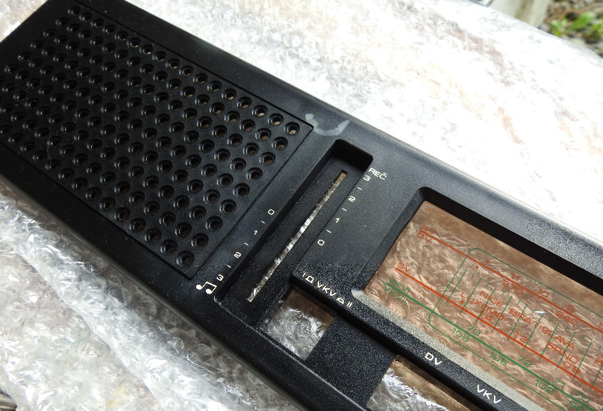

Vyzkoušej si na nějakém jiném neviditelném místě to taky tak umýt aby tam vznikl ten bílý flek a pak to zkus opatrně ohřát horkovzduškou,Nejlépe malou na SMD součástky, :)

Tak jsem si s tím o víkendu hrál. Cockpit Spray hodně pomohl ale jeden flek zůstal a na ten zabralo pofoukání horkovzdušku nastavenou na 200°. Výsledek není 100% ale já jsem spokojený.
