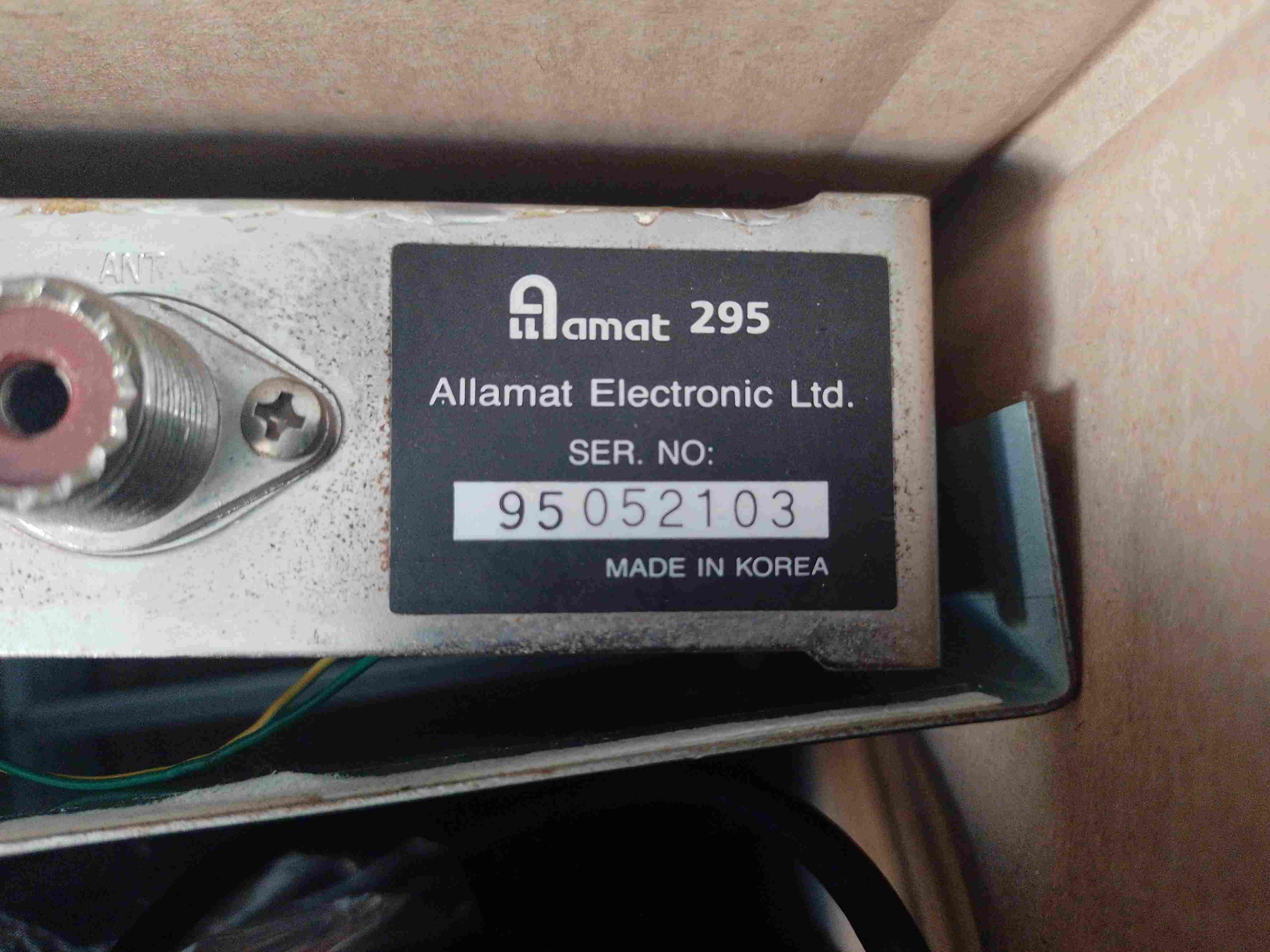

Tady je štítek, včera jsem nestíhal, počítám, že to proletuju o víkendu až bude trochu víc času.

ok1hga píše:taky jsem si vzpomněl, že některé série vyrobené v roce 95 rozšířit nešly . . . poznají se podle výrobního čísla . . . 94 a 96 rozšířit šly
podle fotky máš rok 95 a tak tato stanička rozšířit asi nejde . . .

Tak jsem to vzal pod lupou a asi dvě místa vypadala na prasklinu, tak jsem je rozlil, ale nic se nezměnilo. Stanice chodí stále pouze na 40 K, asi je tam někde něco víc. Byl to jen pokus jí znovu oživit, když mám stále namontovanou velkou anténu venku. Ono v okolí už asi ani moc lidí není kdo by to používal, nejvíce jsem slyšel kamiony od dálnice. Ještě jsem objevil doma dve formelky a jednu ručku, tak je taky zkusím oprášit.
