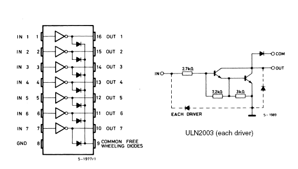

Ten modul nahrazoval obyčejné mechanické přepínače rychlostí ventilátoru. Tady byla ovšem klávesnice s nějakou čislicovinou, zdroj na 12V pro cívky relátek a LEDkové osvělení, číslicovina byla napájená pěti volty (Ťing Ťong stabilizátor na 5V TO220 krmený těmi dvanácti volty). Na relátkách nebyly ochranné diody (na vývodech cívek). :?: :!: Spínané to bylo čínským ULN2003. Odešla jen dioda. Že by to bylo chybějícími diodami na cívkách? Nebo ten zdroj schytal nějaké štulce po bouřkách, či po výpadcích proudu? Dal jsem tam nějakou 1,5A ze sat. zdroje (tloušťkou o něco míň, než UF5408). Jindy si fotím každou maličkost, ale v tomhle případě nemám ani ň.

ULN2003 má diódy v sebe, takže na relátkach nemusia byť, pokiaľ sa teda správne zapojí pin 9...
