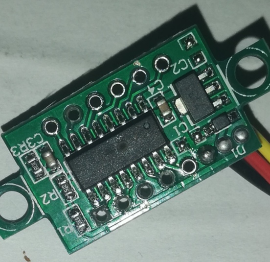

mas pravdu. Vmeter mozem napajat z 5V este pred menicom. Bral som to ze ked pisu napajanie 4-30, tak tych 24V nemoze byt problem.PavelFF píše:
Nechápu proč máš spojený měřicí vstup s napájením 24V a proč vůbec modul voltmetru napájíš přes měnič, když mu stačí 4V. Je to jen další zdroj možných potíží.
No ale skusil som merat za menicom potencial oproti radiatoru a tam to davalo 80V, tak to bude asi ten dovod ze sa to odporucalo. Dam teda napajanie na 5V a ten meraci pin to uz snad ustoji, ked ma rozsah do 100V a snad aj nejaka rezerva tam bude.

Ten druhy odpaleny ked som dal na napajanie 4V tak v kazdom digite svieti pravy horny segment.
Dalsie pokusy uz budem robit s napajanim 5V a len meraci vodic pojde na 24 pripadne nezsie.
Mate nejake rady ako to ochranit proti pripadnej statike? Ci co tomu este moze ublizit?
Objednal som dlasich par modulov ako tu ktosi radil s trimrom na nastavenie, tie maju dosku osadzanu smerom von, tak tam sa pripadne aj da nieco odmerat v zapojenom stave.
