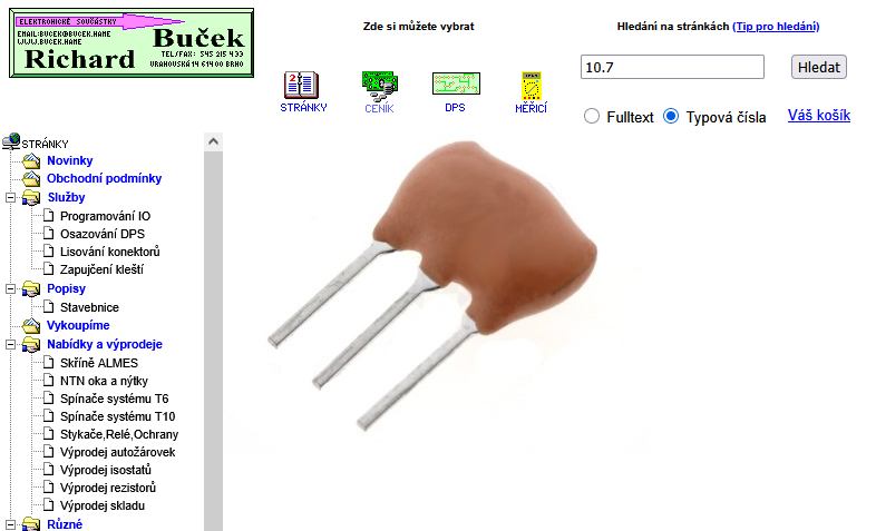

takže když vyberu z nějakého jednoho zařízení 2 kusy tak by měly být stejné ? ted jsem se koukl co má Buček, a koukám že foto bez "ksichtu" tak to bude docela problém, pokud je doma z něčeho nevyberu.

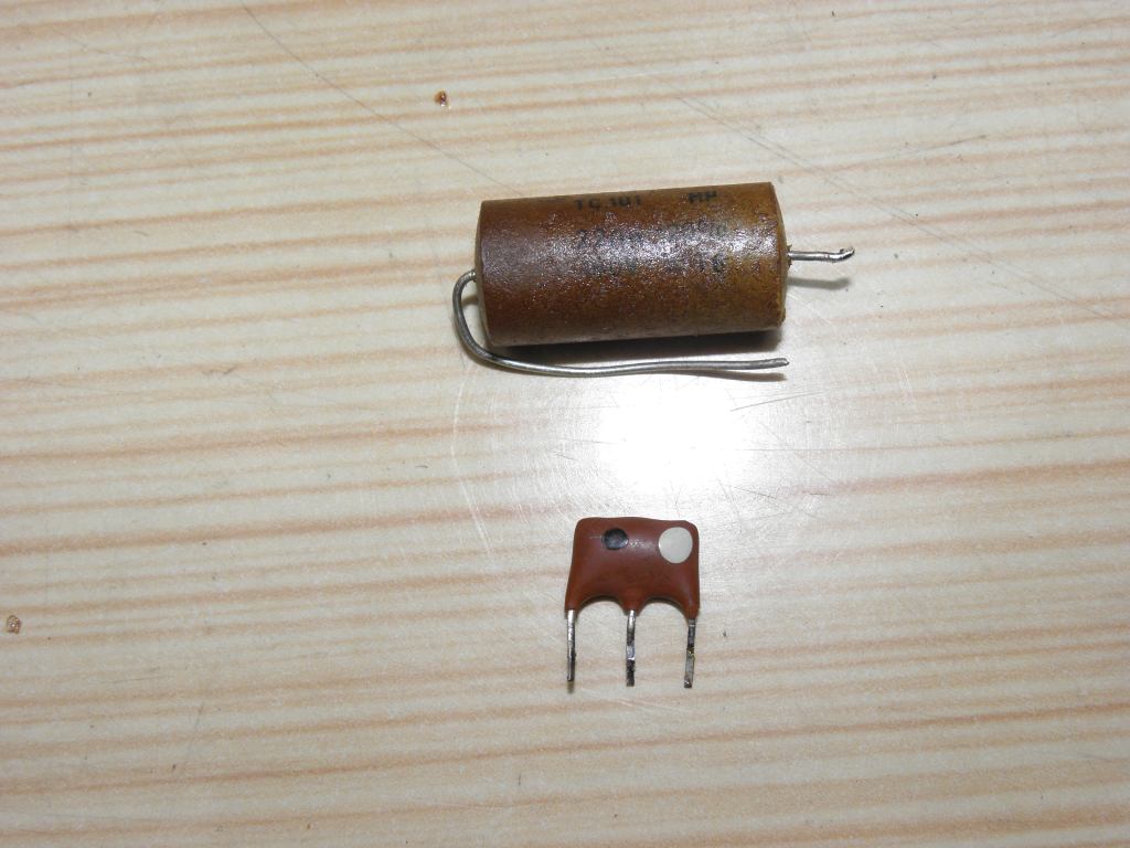

takže záver je takový že jsme to zatím dal bojkem. budu shánět filtry. popis 10,779 vypadá takhle:

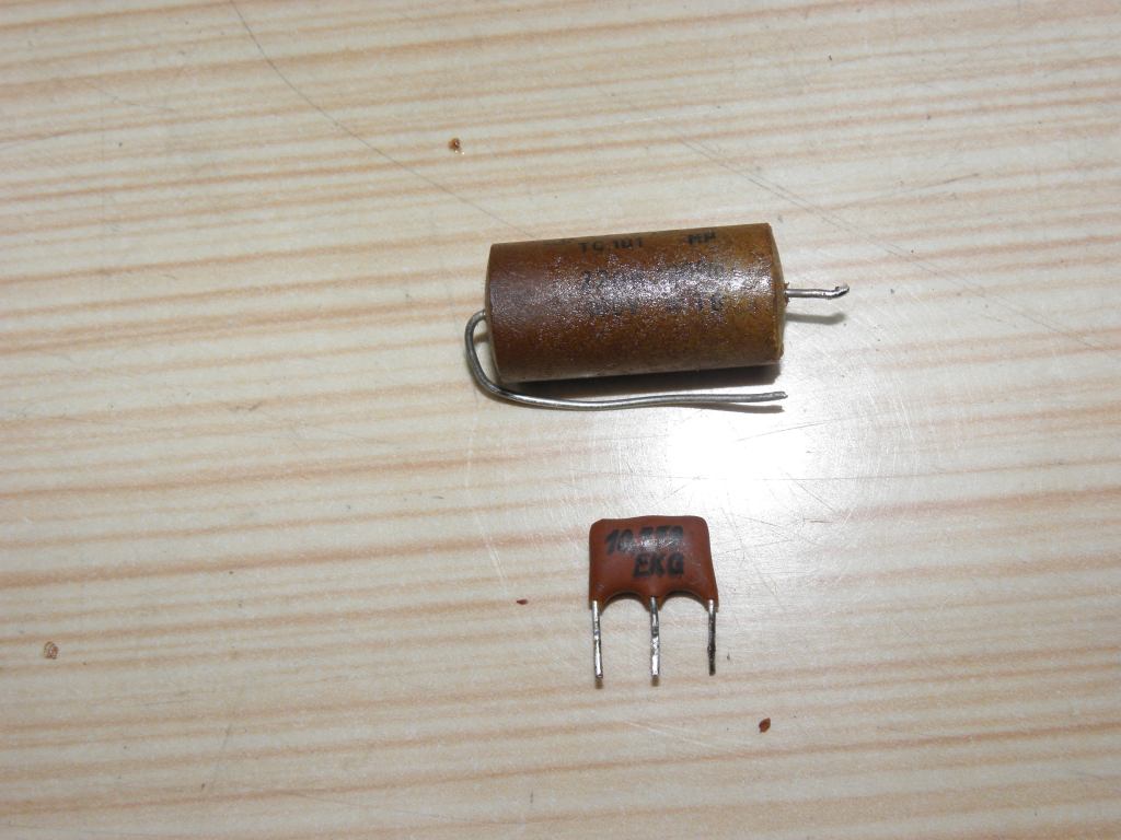

#24 Příspěvek od radioelectrum »
z druhé strany jsou barevné tečky
