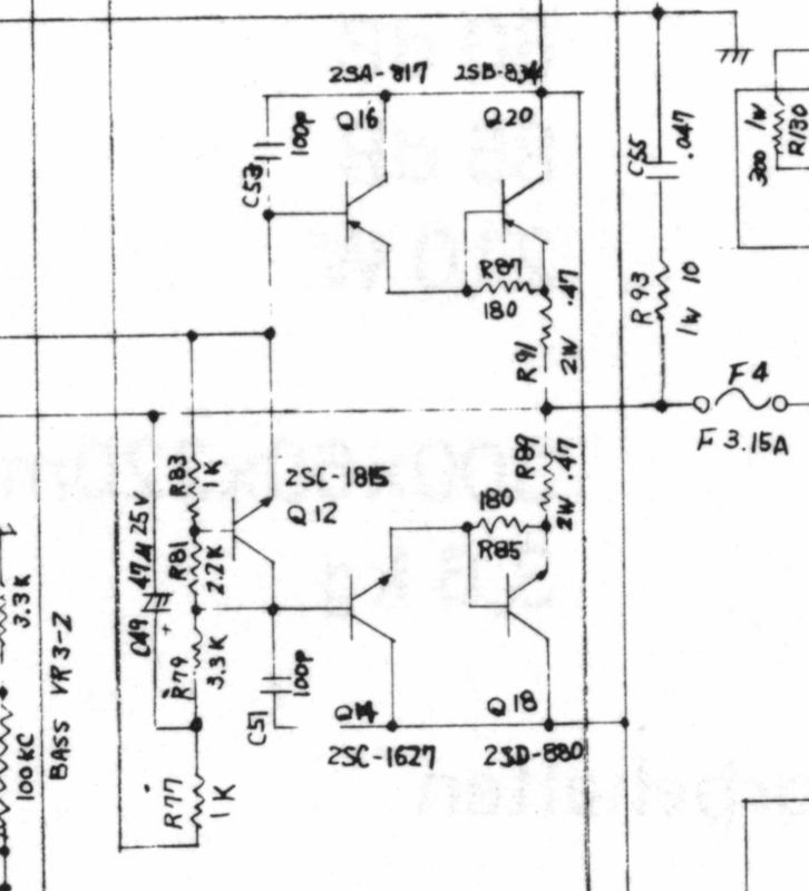

V tomto konkrétním případě bych se náhrad nebál. Tranzistory s Ft=3MHz se dají opravdu zaměnit téměř čímkoli. Klidně i ty zmíněné BD911/912. Naopak by bylo lépe vyvarovat se modernějších rychlých NF speciálů. Mohlo by to dělat brikule.
Samozřejmě měnit oba kanály naráz.

Schéma je v mizerné kvalitě, ale jsem rád, že vůbec je a někdo ho nakreslil.

Včera jsem zkusmo vyměnil ty dva vadné kusy od Toshiby v jednom kanále za ISC + další věci které to sebou vzalo a zesík jsem oživil. Oba kanály hrají subjektivně stejně (poslech na sluchátka). Na víc jsem zatím neměl čas. Ale plánuju že vyměním oba kanály, ať je to stejné. Taky komplet diody v můstku, jedna byla k.o. a je to opět nějaký nesehnatelný typ od Toshiby.
Je to stejně zajímavé, německý zesilovač, který je našlapaný japonskýma součástkama - polovodiče od Toshiby, kondy Nichicon atd.
