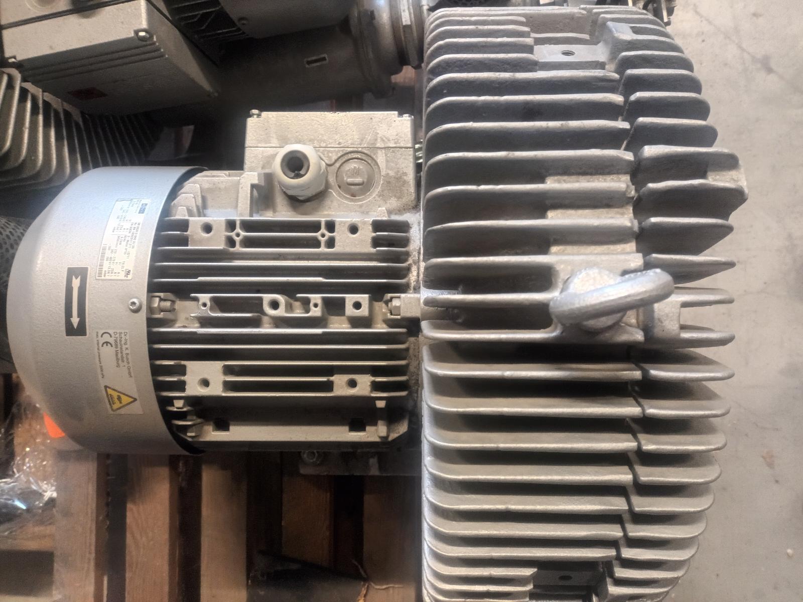

Jestli ta vývěva vypadá jako ta na obrázku dole, tak je to dmychadlo s bočním kanálem a ten pekelný řev dělá lopatkové kolo a šíří se to potrubím.
Provozujeme to na vakuovém stole u frézky a bez tlumiče to dělá pekelný kravál. Když je ten vzduch suchý, tak stačí dát za vývěvu koleno a za koleno ten tlumič na vzduchotecnické potrubí za pár stokorun nebo dva za sebou a je ticho. Pak ještě pomůže namířit výdech proti obloze. Akorát se do vývěvy nesmí dostat voda, jinak to při startu urve lopatky.

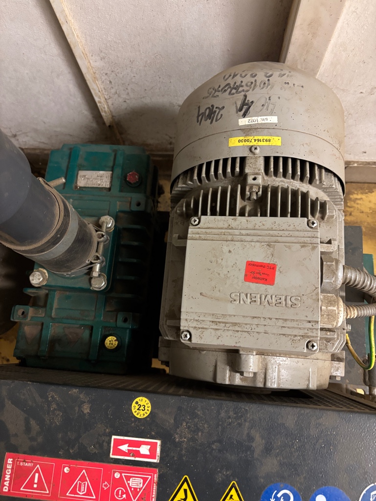

Fotka vývěvy. Je oštítkovaná jako OMEGA 23 PLUS bez dalších údajů. Výkony motorů nemám v oku, možná jsem přestřelil.

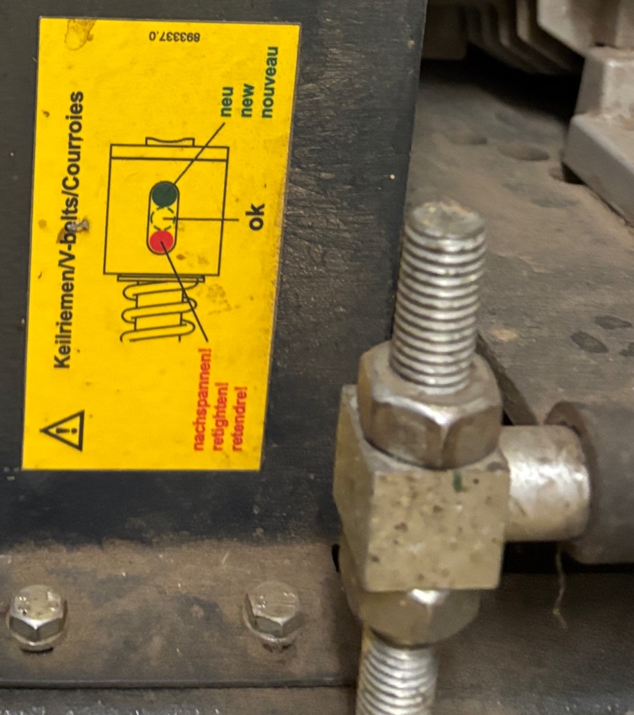

Co je ta značka na fotce krytu níže?

To je rootsův kompresor a to zelené pod tím je tlumič.
Další tlumič venku na konci potrubí pomůže, ale né zas tak moc.
Tohle je na uspojivé řešení trochu složitější.

Tak toto nie je odstredivá lopatková výveva, ale nejaké čerpadlo. Elektromotor má odhadom 1 až 4 kW. Sprevodované je to do rýchla, čo je trochu divné, lebo dvoj-pólový elektromotor má otáčok viac než dosť. A naháňať prietok otáčkami nie je pekné riešenie. Skôr by som volil váčšie pomalobežné čerpadlo.
kulikus píše:Co je ta značka na fotce krytu níže?
Ktorú myslíš? Ja tam vidím veľa značiek výstražných aj informačných. Okrúhla revízna nálepka s dátumom revízie, šípka vyznačujúca smer klinového remeňa pod krytom remenice, nebezpecenstvo, diaľkový štart, čítaj manuál, elektromotor, ruka v klinovom remeni (snáď nepotrebje vysvetľovanie), nevidím čo, máš zamknúť proti náhodnému spusteniu, máš naštudovať manuál, máš použivať tlmiče na uši. Dole na asi tlmiči výstraha horúci povrch.
Zaujímavejšie, než parametre elektromotoru, sú parametre tej vývevy. A tam nejaký štítok vidím, ale z tej fotky ho neprečítam.

Samče, je to přesně tohle: https://www.kaeser.com/int-en/products/ ... ngle-block Je to jedna z odrůd rootsova kompresoru/dmychadla.
Ty vysoké otáčky mají svůj důvod. Akorát většinou se to používá, že se fouká vzduch někam do procesu, kde hluk nevadí.

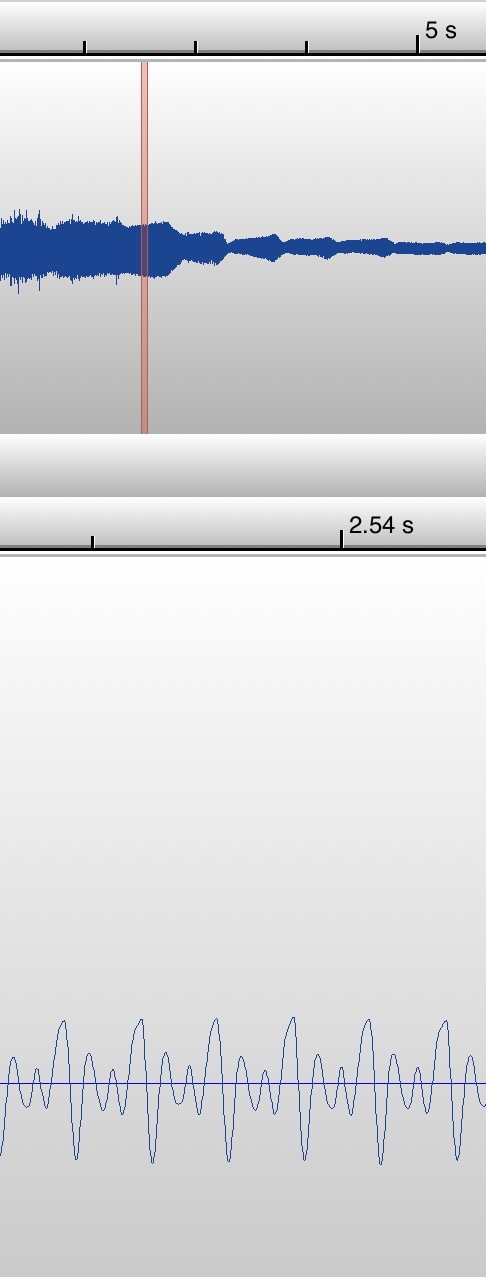

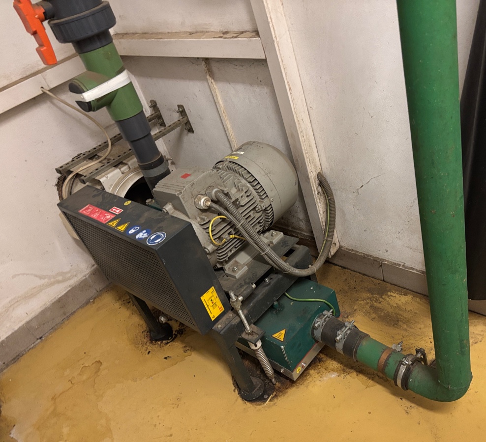

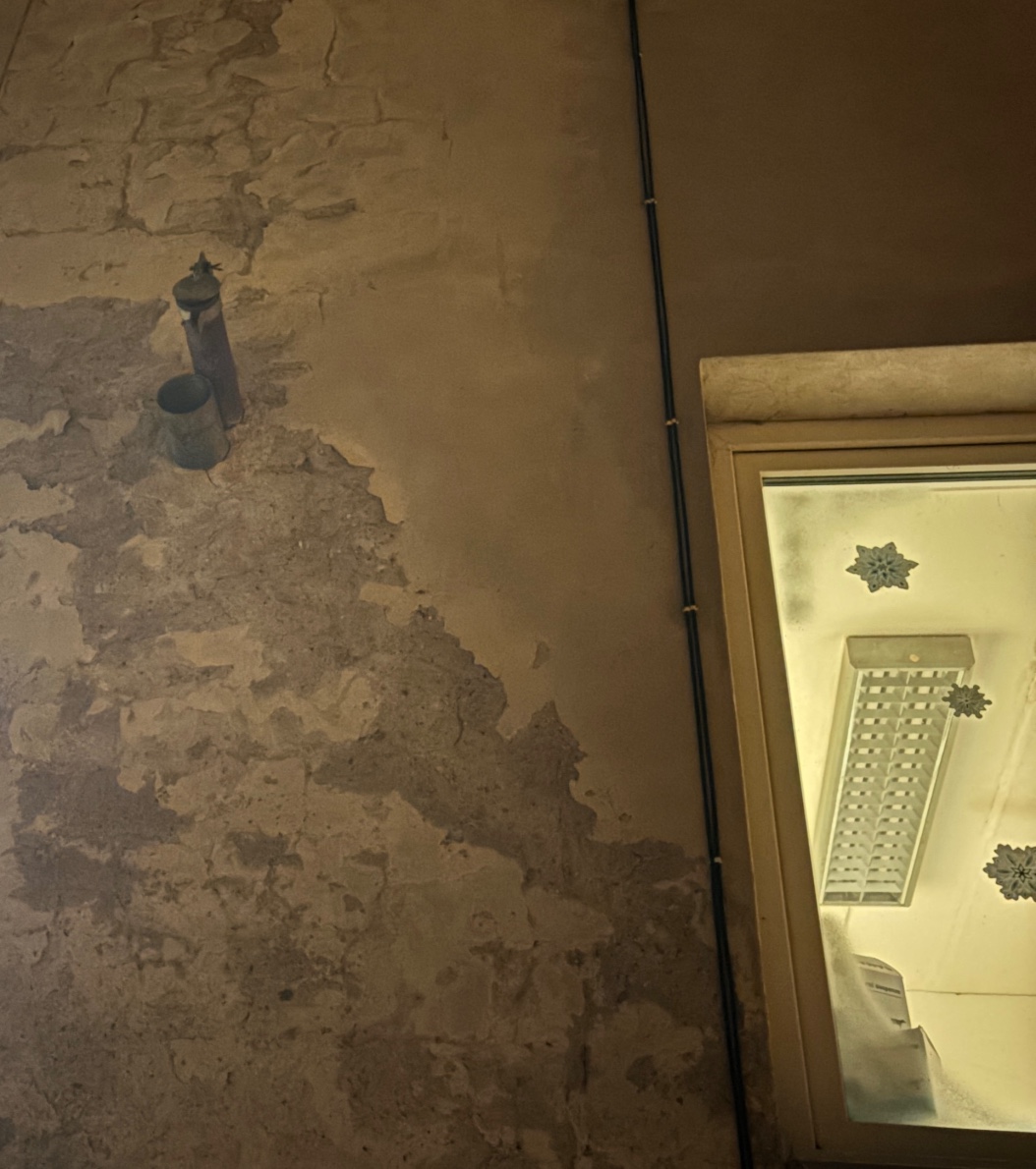

Tu dotazovanou značku dodatečně přikládám. A fotku vyústění - ta horní trubka s klapkou. Přikládám audio pořízené asi 20 m od budovy.
To samec: Jak rozpoznat fujarový efekt. V tom potrubí asi nějaký nastává, protože hlasitost je závislá na otáčkách a je spektrálně omezená. Kravál v technické místnosti je spektrálně bohatší, odlišný.
Kloním se k montáži dalšího tlumiče doktor365 co nejblíž vývěvy v technické místnosti. Tentýž tlumič na konci potrubí by měl asi menší účinnost, pokud se nejedná o fujarový efekt.

Tá nálepka je vysvetlivka k mierke na pružine napínajúcej klinový remeň. Keď je remeň nový, tak je poloha mierky v zelenej oblasti. Keď sa trochu vyťaha, tak je v bielej a je to v poriadku. Ak je v červenej, tak už je remeň príliš vyťahaný a treba ho vymeniť. Je to praktické, lebo remenica je zadekľovaná a nevidíš na remeň, v akom je stave.

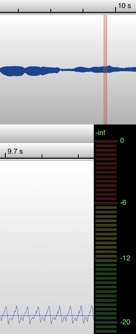

Ten zvuk mi príde taký zubatý, ako keď zuby v čerpedle narážajú na seba veľkou rýchlosťou. To by šlo spočítať z počtu pólov elektromotora, prevodového pomeru remenice a počtu zubov čerpadla a porovnať s frekvenciou toho zvuku. Ak by zvuk vznikal prúdením v trubke, tak by bol čistejší. Niekto by tú nahrávku mohol pozrieť na oscilokope, či je to sínus, alebo trapéz podľa zubov čerpadla. :D
Každopádne, hentaké zubové čeradlo má extrémnu silu v porovnaní s odstredivými vývevami, takže nejaký tlmič na výstupe mu nijako neublíži. Tiež by bolo dobré dať medzi vývevu a výstupnú trubku dlhší kus gumenej hadice, aby sa vybrácie neprenášali z vývevy na trubku. Ten medzikus, čo tam je teraz, je dosť krátky. Aj tá guma môže byť už vytvrdnutá. Trochu može pomôcť aj obalenie výstupnej trubky po celej dĺžke penovou izoláciou, aká sa používa na trubky pre teplú vodu.

Kup si tenhle https://www.ventilatory.cz/tlumic-hluku ... 0-mm-x1561 a 90° koleno. Venku dej na trubku koleno a filtr dej na zeď na dvě objímky svisle, aby výdech mířil dolu směrem k zemi a bude klid.
Víc se s ním nemá cenu párat.

samec píše:Tiež by bolo dobré dať medzi vývevu a výstupnú trubku dlhší kus gumenej hadice, aby sa vybrácie neprenášali z vývevy na trubku. Ten medzikus, čo tam je teraz, je dosť krátky. Aj tá guma môže byť už vytvrdnutá. Trochu može pomôcť aj obalenie výstupnej trubky po celej dĺžke penovou izoláciou, aká sa používa na trubky pre teplú vodu.
Souhlasím, použiju.
HF_Tech píše:Kup si tenhle https://www.ventilatory.cz/tlumic-hluku ... 0-mm-x1561 a 90° koleno. Venku dej na trubku koleno a filtr dej na zeď na dvě objímky svisle, aby výdech mířil dolu směrem k zemi a bude klid.
Pokud by se zařadil doporučený tlumič poblíž vývěvy za metr gumové hadice, mohlo by to ztišit interiér a snížit chvění zbytku zelené trubky. Pokud hluk venku není způsoben fujarovým efektem, byla by to účinnější konfigurace ?
Věřím, že ano.

Waveform ze zvukového záznamu Vyduch-audio.mp3 v .zip výše.
https://twistedwave.com/online/edit
