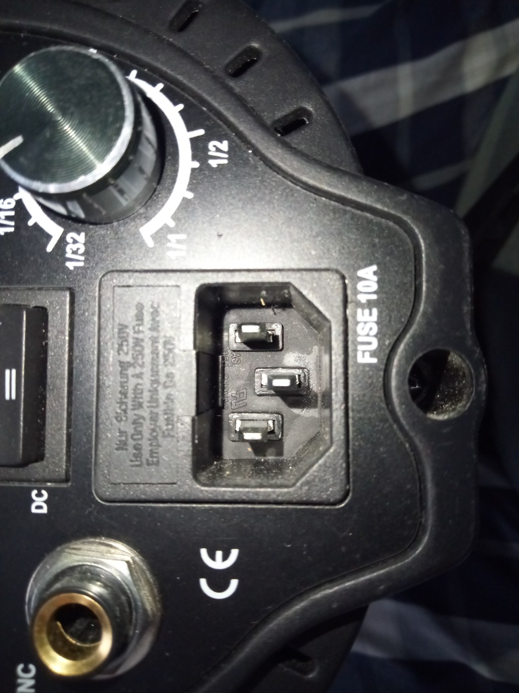

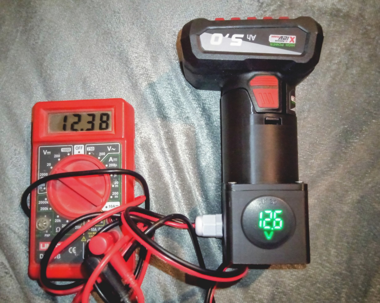

Lenže to má usb výstup a to by som sa obával prechádzajúceho prúdu. Navyše som už zakúpil 3 parkside 12 v články 5 Ah, ku nabíjačke som dostal 2.5 AH a dnes mali v Kauflande v zľave 4 AH za 11€

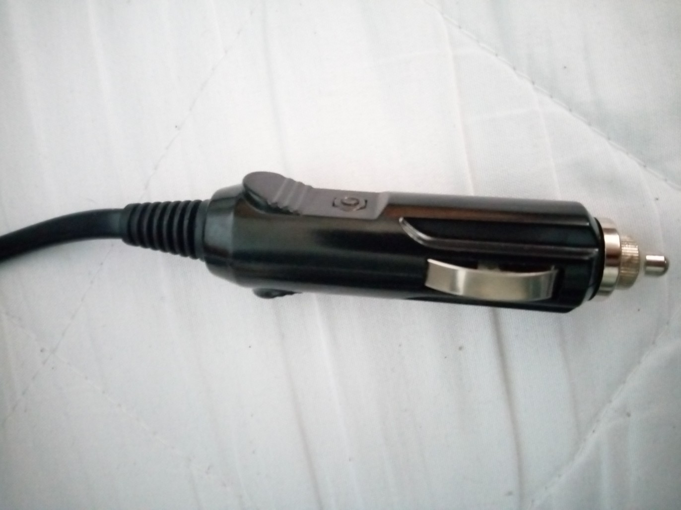

Toto je kábel ktorý obsahuje sada. Nemám ale ako zmerať aké káble sú vo vnútri. Keby ste mi ale mohli odporučiť, aký priemer viacžiloveho káblu by mohol byť odhadom optimálny ku zakúpeniu. Ďakujem.
Apropoo pre sieťový vstup je písaná poistka 10 A

Výstupný prúd výborný ale naprázdno to dáva 16 V a to neviem, či by nebol problém.

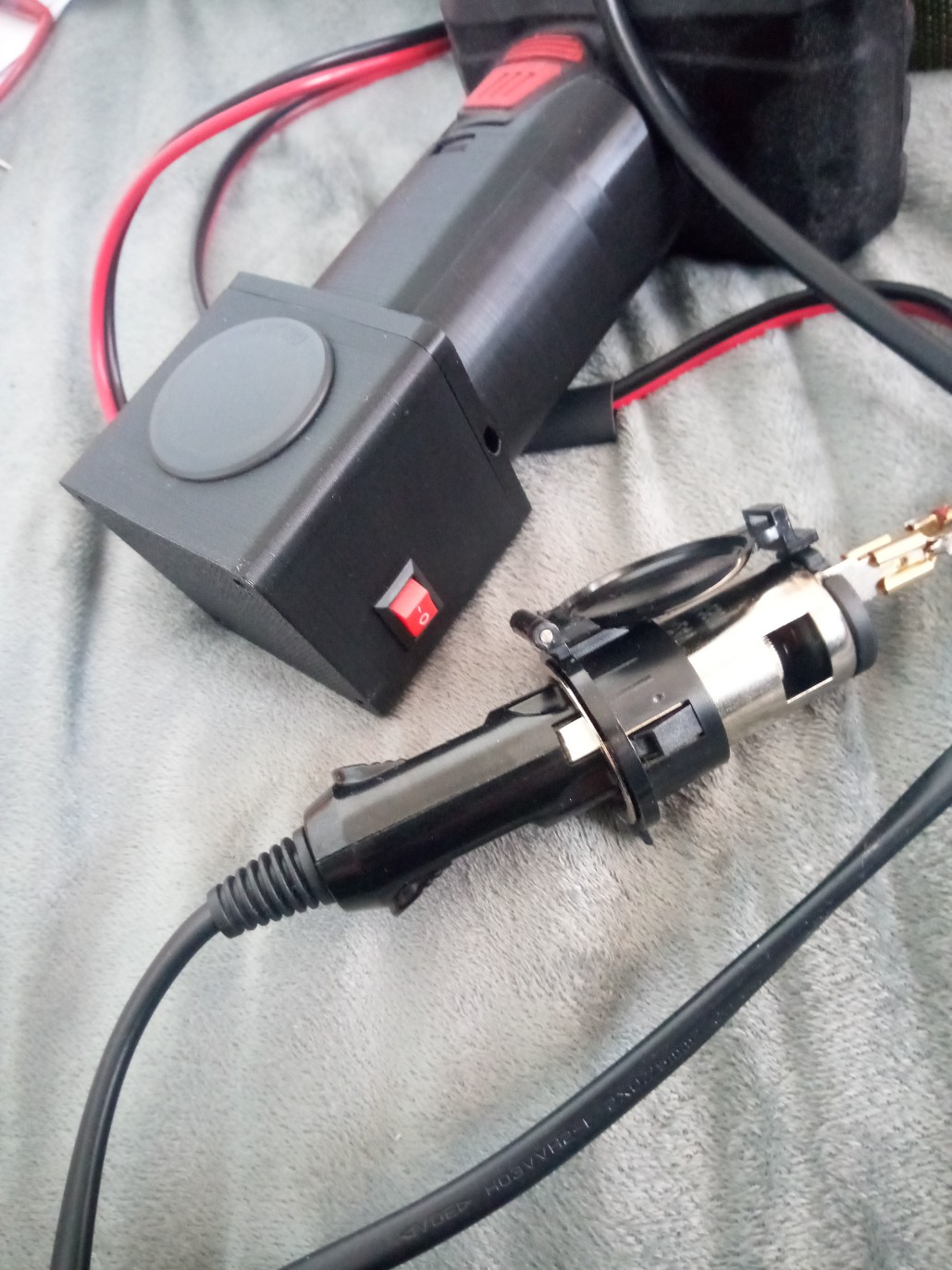

Od typka z bazosu ktorý sa venuje 3D tlači mi prišiel tento šikovný nadstavec na aku XT12 parkside 🤗 stalo to 24 eur.

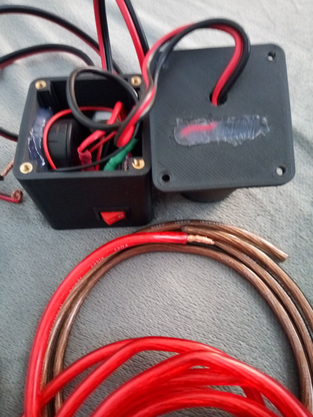

Tak si pozerám na nete viacžilove káble so Silikónovou izoláciou. Ponúkajú 2.5 mm s prúdom 16 A a potom niečo väčšie je už 4 mm.
Příspěvky: 6965
#24 Příspěvek od samec »
To je divné, lebo 2,5mm² je na 16A, ale v klasickej PVC izolácii. V silikónovej izolácií by mal byť na vyšší prúd. Totiž, ráta sa to z oteplenia a maximálnej prípustnej teploty izolácie. A silikón znesie vyššiu teplotu než PVC. Zároveň, 16A je limit pre dlhodobé zaťaženie. Krátkodobo je možné zaťaženie oveľa vyšším prúdom, pokiaľ sa neprekročí max. prípustná teplota izolácie. Potom musí následovať dostatočne dlhá pauza, aby vodič stihol pred ďalším zaťažením vychladnúť. To už si musíš zvoliť sám, jak horúci kábel za jak vysokú cenu ti vyhovuje.

Až v treťom obchode som zohnal káble aspoň s prierezom 6 mm, bude trochu výzva to prerobiť aby som to nedod.bal

Káble sa odhadom zohriali na 30-40 stupňov. Spínač sa roztopil 😁
Káble som prepojil bez špinača a všetko ide ako má.
