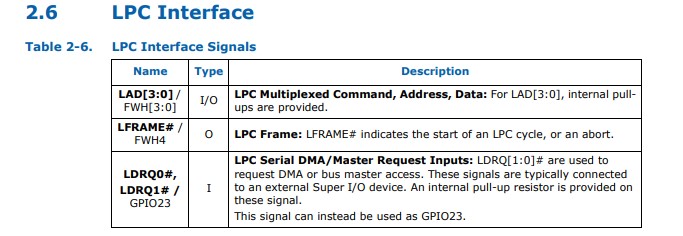

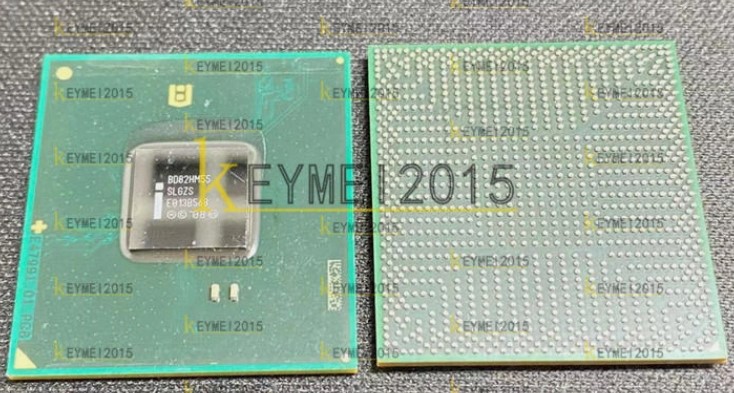

Příspěvky: 21071
#19 Příspěvek od BOBOBO »
Až na takovou mušku , co je to a kde Low Pin Count ? Můžeš mi to na tom fotu od pala ukázat ? Děkuji

dj_Paul
Příspěvky: 2715
Bydliště: Laškov
#24 Příspěvek od dj_Paul »
tak pojďme v té komedii pokračovat:
V oficiálním technickém nákresu (Ball-out diagram) jsou LPC signály soustředěny do jedné oblasti, aby se usnadnilo trasování na základní desce. Zde jsou klíčové souřadnice pro HM55:
Signál Souřadnice (Příklad) Popis
LAD[0] D40 Data/Adresa bit 0
LAD[1] C40 Data/Adresa bit 1
LAD[2] D39 Data/Adresa bit 2
LAD[3] C39 Data/Adresa bit 3
LFRAME# E38 Indikace začátku cyklu
LDRQ0# B41 Požadavek na DMA (pro Super I/O)
hledej....
