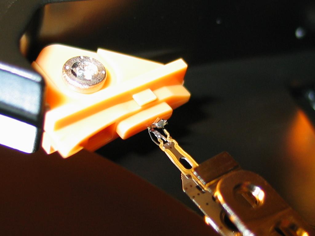

Asi vsetky moderne OS pred vypnutim poslu ATA diskom prikaz STANDBY IMMEDIATE.
Pri starsich diskoch, co parkuju hlavy v strede na platni, je jedno, ci sa hlavy zaparkuju takto softwarovo alebo pri vypnuti napajania.
Novsie disky ale parkuju hlavy mimo platni v plastovom drziaku (najprv to pouzivali len notebookove disky, potom sa to dostalo aj do desktopovych) a tam to jedno nie je. Softwarove parkovanie je jemnejsie, pri vypnuti napajania pocut "tvrde" cvaknutie - pocet tvrdych parkovani za zivotnost disku je obmedzeny a uklada sa aj do SMARTu.

To není pravda. Všechny nové disky, včetně těch serverových mají dnes parkování mimo plotny.
Žádné příkazy nejsou třeba, autoparking disku je vyřešený tak, že to nemá žádný vliv na životnost disku. Navíc disky po nějaké době bez požadavku na čtení/zápis stáhnou hlavy z ploten.

Mozno som rozoberal prilis stare serverove disky, ale vacsinou to boli SAS 15K a nikdy tam parkovanie mimo platne nebolo.
Inak takto dopadol jeden desktopovy disk, co bezal niekolko rokov 24/7. Potom po jednom vypnuti umrel - to parkovanie mimo platne sa nejako nepodarilo. Myslim, ze to bol WD Blue, asi tak 160-250GB.
