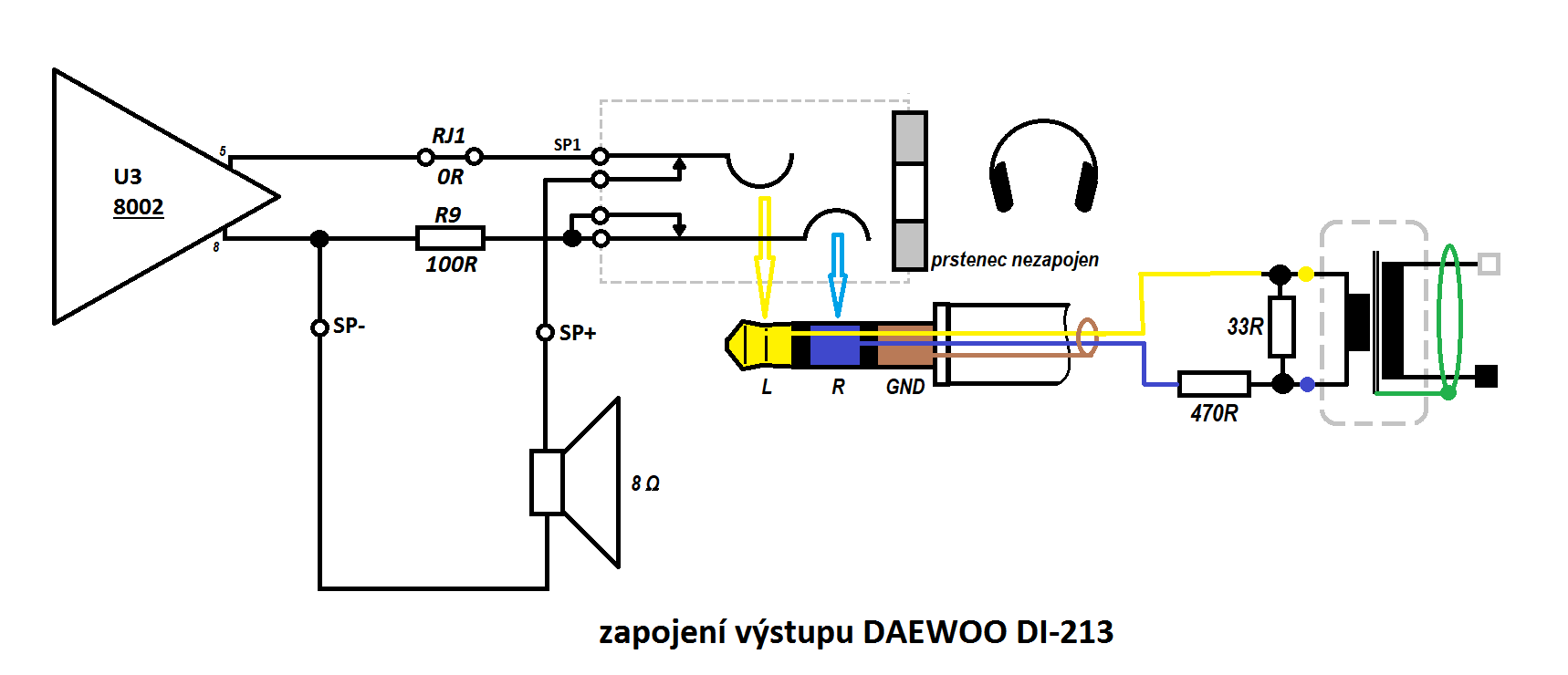

Ona se ještě někde prodávají monofonní sluchátka s mono jackem, aby si je mohl kdokoli k tomu rádiu přikoupit? Obávám se, že nějaký jack nikdo neřeší, co tak vidím, kupují je podle designu a ani je na prodejně nevyzkoušejí.

https://www.radiostanice.cz/sluchatka/m-oem
I kdyby se neprodávala, mám dojem, že výrobce toho rádijka s nimi počítá.

To právě řeší ta redukce, na kterou odkazuje Ruprecht.
Jen jsem chtěl napsat, že ten konektor, tak jak je zapojen, funguje.

Ono to zapojenie mono Jack zásuvky medzi L a R je použité napríklad aj u ZX Spectra ako vstup z kazeťáku (alebo výstup, už neviem). Keď sa zapojí mono jack, je to v poriadku, ale keď sa zapojí stereo, je signál na L a GND na R, a skutočná GND je vo vzduchu. Je jasné že to potom moc dobre nejde, aj keď niekto vytočí hlasitosť naplno. Skrátka sa v tom prístroji počítalo s mono Jack konektorom, kde je jedno či je GND na kraji alebo v strede kolíka, je to ten istý kontakt. Mono konektor je totiž akoby stereo so spojeným R a GND.

Já bych pro to napojení k vstupu elektronkového rádia zapojil jenom jeden ten výstup z toho můstkového výstupu připojený přes kondenzátor a druhý výstup je zem. Přece nemusíš mít zapojené obojí výstupy, tím pádem také i bez převodního trafa. Já to mám také tak.
Příspěvky: 21417
#28 Příspěvek od Hill »
Ano i tuto variantu jsem zkoušel, ale lezl mi tam někde po zemi brum (stablík 3V napájím ze žhavení přes jednocestný usměrňovač, protože jeden konec žhavicího vinutí trafa je spojený s kostrou). A nenašel jsem zemnicí bod, kde bych to úplně vyloučil. S trafem je ticho a jde tam zapojit jakékoli rádijko.
