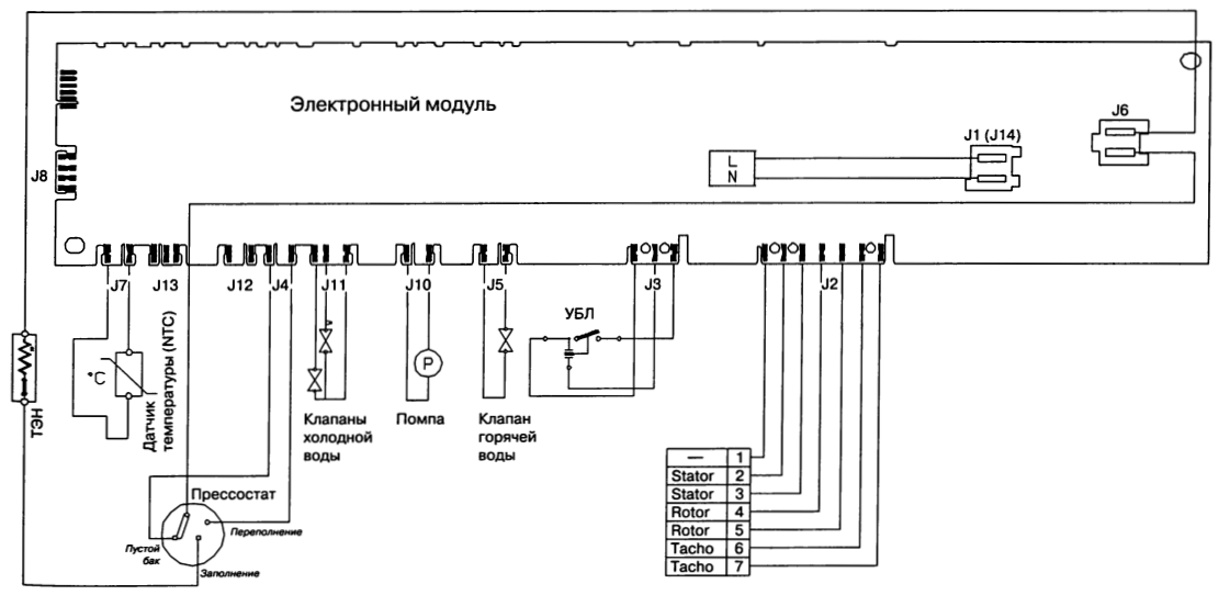

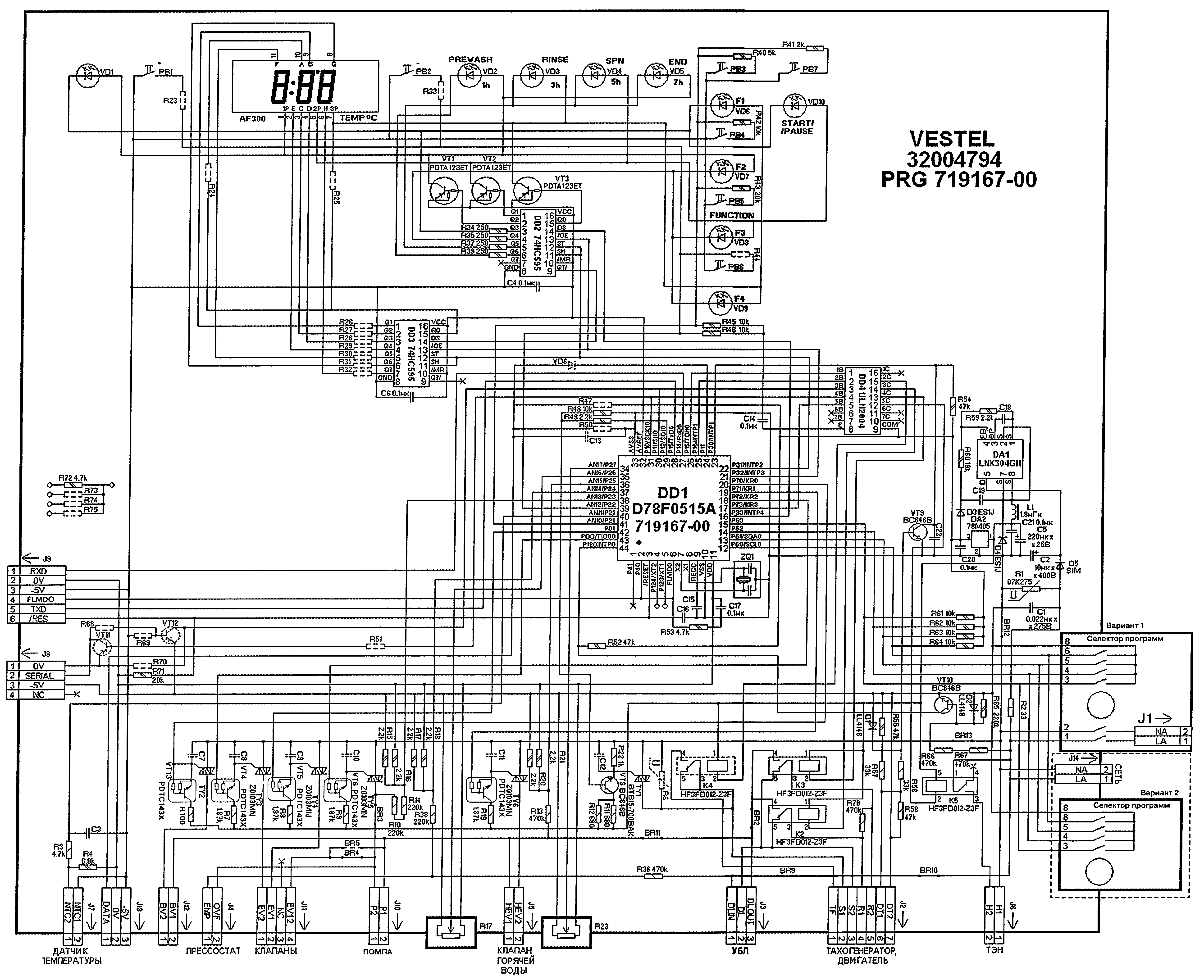

Speciálně pro tebe (snad nejen) jedno slepené schema přikládám. Jak moc se liší od skutečnosti si musíš zjistit sám.
Ještě pro lepší porovnávání se schematem:

1 - Vlákno jsem si přečetl ale je o trochu jiné závadě. Popsal jsem to na začátku, pračka normálně napustí vodu a motor se krátce roztočí, dál jsem to moc nezkoušel ale program podle hodin běžel dál. Zkusil jsem napustit vodu, potom vypnout a pustit jenom vypuštění vody a odstředění, vodu to vypustí ale buben sebou opět jenom škubne.
2 - schema je zřejmě přesně to pravé, nevím jak jsi to našel ale :potlesk:
vypadá to že je to z nějakých ruSSkých stránek? Taky tam občas zabloudím a najdu něco užitečného.

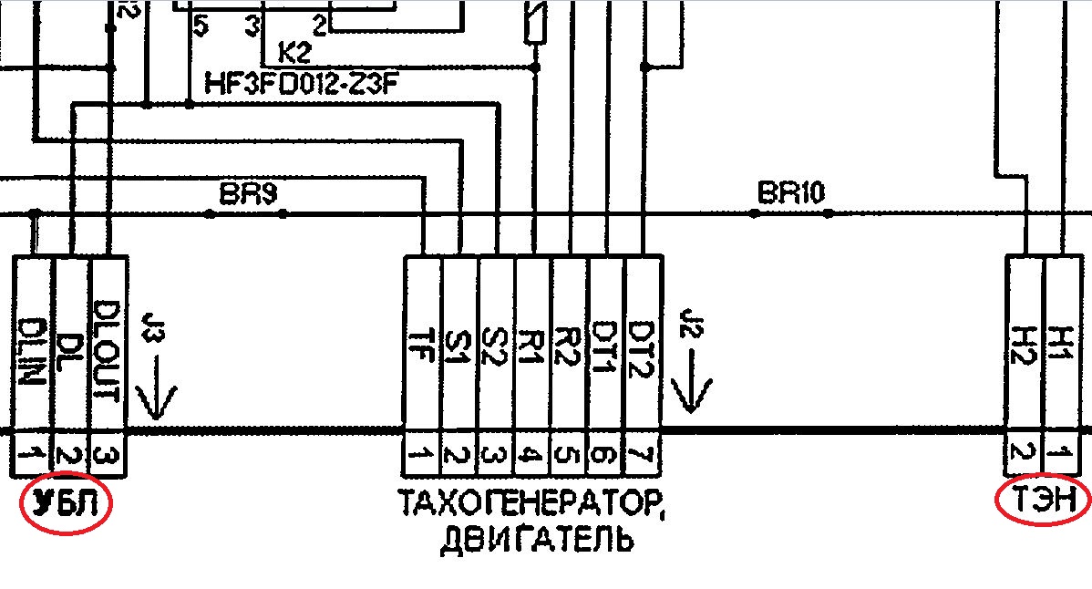

Muří nožky přečtu a nějak jsem si přeložil, jen nevím co jsou označené zkratky? Jedno je (asi) zámek a druhé?

Tvůj problém je ve stejném obvodu, jako v uvedeném vlákně. Triak TY1 tam nemá jen funkci ovládání motoru, ale i ovládání dveřního zámku. Takže kdyby byl vadný, asi by byl problém i se zámkem.
Protože k problému dojde až po pokusu startovat motor, je možná příčina v signálu tacha a jeho zpracování tranzistorem VT9 (5V-impulzy na kolektoru). Ale "evergreenem" jsou v dnešní době elyty, takže filtrace a stabilita obou napájecích napětí (+5V, +12V).

ТЭН (TEN) je zkratka pro topení
УБЛ je zámek

Doporučuji tedy zkontrolovat synchronizaci MCU se sítí, což má za úkol VT10. Na jeho kolektoru by měly být 5V impulzy 50Hz.
