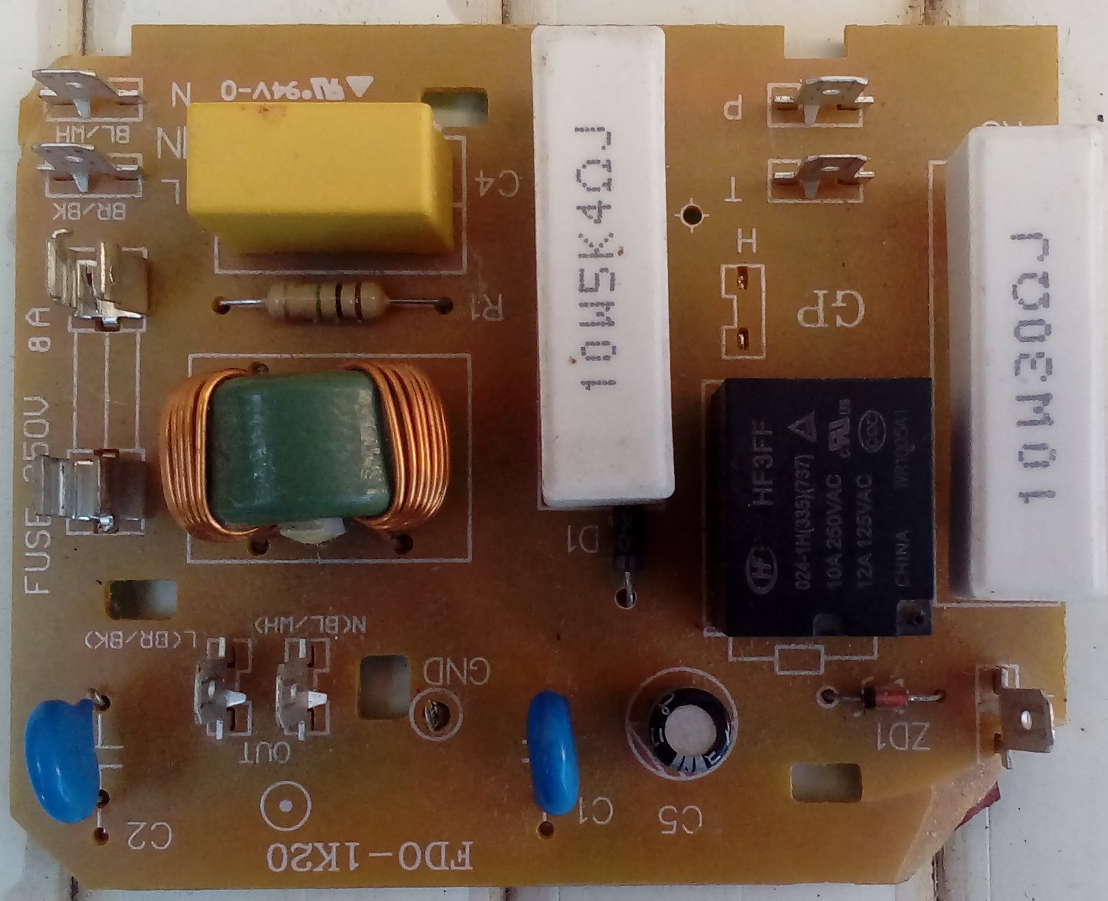

pikofarad tomu nerozumiem z coho to z mikrovlnky urobit.Robil som niejednu,neviem v nej o takom niečom.Daj viac o tom.O prachy mi nejde,mam na co potrebujem.
masar tomu-TO co si napisal nerozumiem :.a když přidáš plyn, musíš nosit vodu! Ide o zivot co napisal pikofarad.

tiktak1953 píše: pikofarad tomu nerozumiem z coho to z mikrovlnky urobit.Robil som niejednu,neviem v nej o takom niečom.
Takéto niečo. Trafo sa pripojí najskôr cez odpor ( 30R/10W ) a po sekunde odpor prepojí relé.

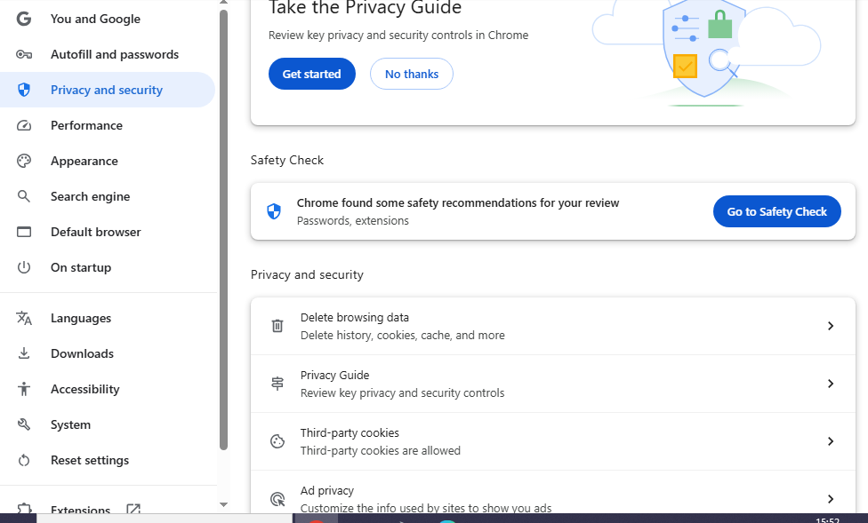

Po navstiveni tej stranky ,ma nepusti ne EB, vselico vypisuje aj toto: xml-eu-v4.srvqck27.com is blocked
This page has been blocked by an extension
Try disabling your extensions.
ERR_BLOCKED_BY_CLIENT
Alebo vyskakuju vseliake hry!!

1. Vymaž veškerou historii prohlížeče (včetně cookies)
2. Vypni/odinstaluj/přeinstaluj rozšíření adblock v prohlížeči.
Pokud to nepomůže, odviruj počítač.

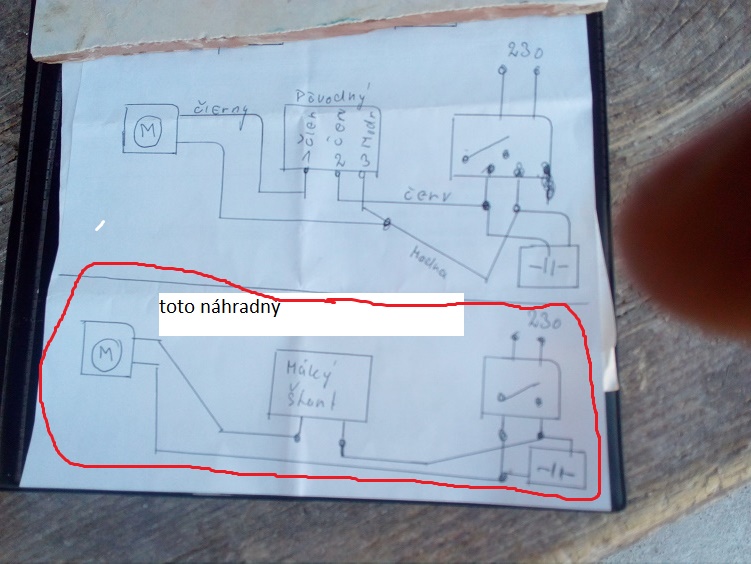

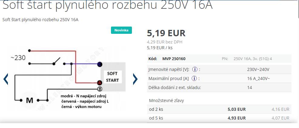

Takto ako na spodnom obrazku to mozem zapojit ten nahradny maky start ? Su oba stejne stavane?
Teraz bucte mudrí,nemusi tam byt tento druhy b.zmek na 16A zo zapojenim 3pin? Nemam problem ho obj.ani many nem problem,len chcem tam dat co bude vyhovovat konstrukcii píly. dik Na spodnom obr.neni kondenzator nakresleny,mam ho ale dat,nebude na skodu.

Nenajde sa tu nikto ,coby ZAPOJENIU tych dvoch obvodov štartu rozumel? ?Mne je jasne, ze ten 3pin je origos stavany na tu pilu,a to druhe zapojenie s 2piny uz neviem, ci by bol rozdiel iba maly v rozbehou motora a nic ine.Mylim zeby to motor neznicilo,ale nato ste tu vy studovani v tomto obore,nie ja hodinar. Takze,najdesa niekto coby nieco napisal k teme, a nie svolje ...... oko ten ...rampage.Ked nikto nic neumí,obj.ten origos s 3 pin. a bude po probleme.

tiktak1953 píše:...Mne je jasne, ze ten 3pin je origos stavany na tu pilu,a to druhe zapojenie s 2piny uz neviem, ci by bol rozdiel iba maly v rozbehou motora a nic ine...
Principiálně jsou funkční obě varianty. Od toho jsi bastlíř, abys je vyzkoušel obě a tu lepší ponechal, když peníze nehrají roli. Ten nevyužitý použiješ jindy a jinde.

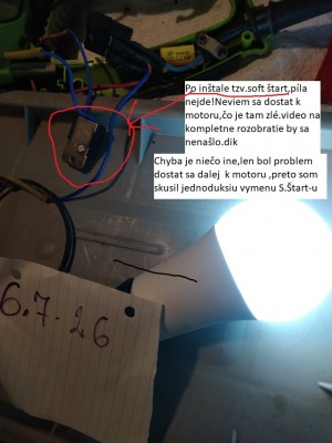

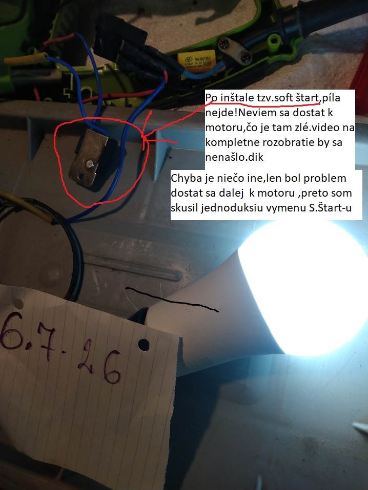

Takze problem je niekde inde,nie start!

A na to jsi potřeboval vyměňovat softstart, abys zjistil, že chyba je jinde? Tos' nemohl zapnout bez softstartu?
