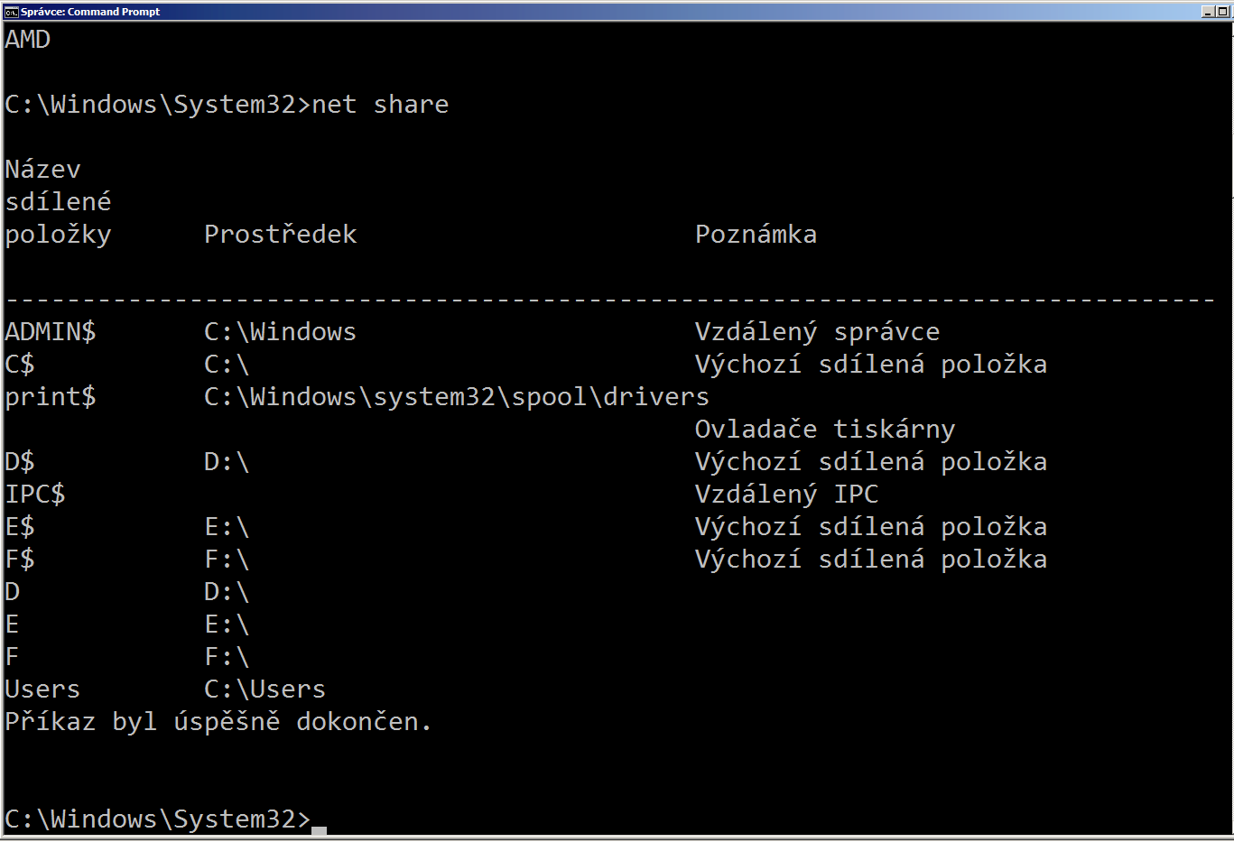

Příspěvky: 20725
#27 Příspěvek od Celeron »
Koukal jsem se v regeditu na RequireSecuritySignature a je 1. Asi ses sekl a napsal cestu 2 x stejnou, chtěls nejspíš napsat EnableSecuritySignature, ta je taky 1. Tohle mám na všech mašinách nastavený už dva dny.
Nevím jak to napsat líp, ze všech PC s W7 se můžu hrabat v PC s W11 na adrese 10.0.0.39. Z PC s W11 na adrese 10.0.0.39 se můžu hrabat ve všech PC s W7 kromě jednoho jedinného na adrese 10.0.0.35.
Net use napíše síťová cesta nenalezena.
Nevím, zda není něco blbě na tom PC s adresou 10.0.0.35
DukeNuke
Příspěvky: 2110
#28 Příspěvek od DukeNuke »
Jedno je server a jedno workstation. Nastavené musí být oba.Budu muset pohledat materiály, jak se to tehdy řešilo, to už si nepamatuju...
příkaz net use Z: \\10.0.0.35\D udělá co?
Jiné pc s Win11 se v 10.0.0.35 hrabat může?

Příspěvky: 20725
#30 Příspěvek od Celeron »
DukeNuke píše: 23 črc 2026, 13:15 příkaz net use Z: \\10.0.0.35\D udělá co?
net use spadne do Timeout a pak napíše Cesta nenalezena.
Jiný PC s W11 nemám. Určitě bude něco nabořenýho v tom AMD s adresou 10.0.0.35. To PC je starý jak metuzalém, naposled se do něj instaloval systém v době, co se objevily 256GB SSD Samsung. Odhadem 12-14 let.
